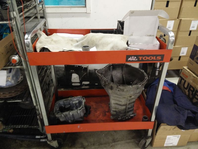

Moro! Nyt on kiperä pulma. Piti tuo mersun vaihteisto semmoista ulinaa että eihän sillä hullukaan olisi ajanut joten laatikko irti autosta ja paloiksi. :D

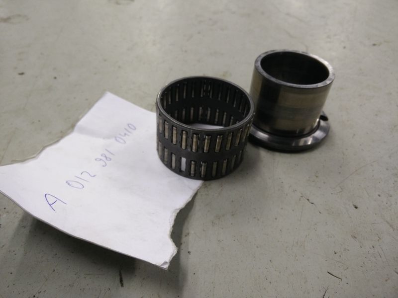

Vikakin löytyi. ykkosvaihteen laakeri siellä metelöi joten ei muutakun käyttöautolle tilaamaan uutta mutta niin helppoa se ei ollutkaan. Mersulta ei saa enään kyseiseen vaihteistoon laakeria. Eikä myöskään laakeriliikkeestä. Onko muut foorumilla joutuneet samaa ongelmaa ratkomaan? googlettamallakaan ei löytynyt mitään.
Orkkis osanumero laakerille on A 012 981 0410. Pystyisikö tuota kääntämään johonkin yleismallin laakeriksi? kyllähän nyt perkele jostain tuommoinen löytyy. :problem: Kyseessä on siis 2 rivinen neulalaakeri, pitää vaikka huomenna kuva näpätä kun olen pajalla.

Re: 717.400 Vaihteiston laakerin metsästys
No ei se nyt ihan tuonnäköinen taida olla. Ota mitat siitä

Joo tänään pajalla otin mitatkin ja kirjoitin lapulle mutta johonkin sen lapunkin hukkasin. :roll:
elikkä siinä itse laakeri joka on hakusessa
Saas nähä milloin tuo loota on taas kasassa. :D
Tässä viikonlopun aikana varmaan saan mitat otettua ylös.
