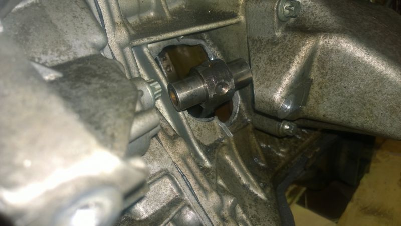

E200kompressor
Viestit: 2655
Re: Kuinka dieselin kanssa kovalla pakkasella?
dealer kirjoitti:
jos huohotin jäätyy tukkoon...harvinaista mutt muutaman olen kuullut...
:arrow:
Voiko pelkkä huohottimen jäätyminen tehdä tuollaista jälkeä? Kiertokanki tuli kurkistamaan ulkomaailmaa...
Minulla on tallissa yksi TDI josta on myös kiertokanki kupeesta ulkona. Ostin auton risana ja tarinan mukaan oli hajonnut käynnistettäessä.
Tarinaa tuki starttimoottorin irti lohjennut neulalaakeri joka ilmeisesti hajosi kun startti pyöritti konetta ja kiertokanki katkesi samalla.
Viestit: 18262
Voi, kun kuljettaja on tarpeeksi kovapäinen eikä välitä öljymäärän varoitusvalosta. Öljyn lisäystarve oli 4,8 litraa (vaihdossa menee 5,5...)
