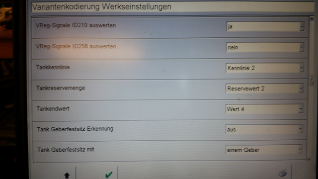

eli polttoaine mittariolle pitää asetukset muuttaa että se näyttää oikein ja väylälle pitää asetuksia myös muuttaa.
tuossa nuo polttoaine mittarin asetukset

jukkis. kirjoitti:eli polttoaine mittariolle pitää asetukset muuttaa että se näyttää oikein ja väylälle pitää asetuksia myös muuttaa.
[ http://mbturbod.kuvat.fi/kuvat/c220cdi+sport/20160128_141828.jpg/_smaller.jpg ]
Kuka sulle laitto tuon väylän sitten? Onko mitään tietoja että tarviiko siittä sitten oikeasti muuttaa mitään?

Mulla tuo auto luulee olevansa w210 niin ei tarvinut.
