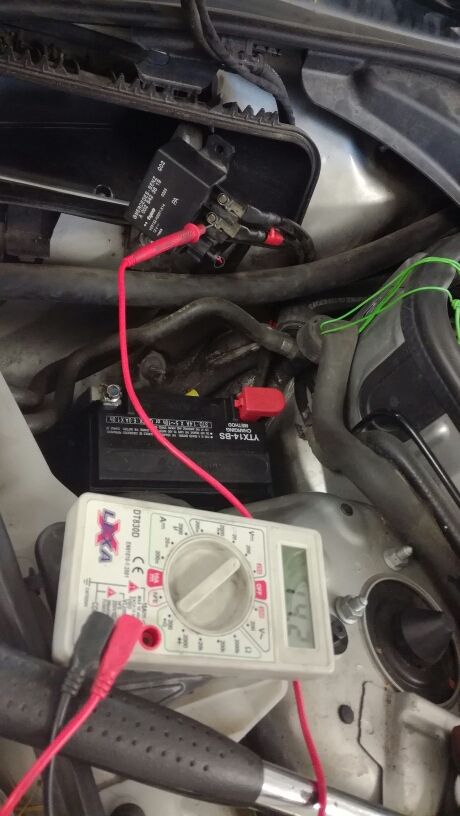

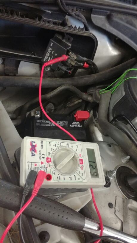

Homma jatkuu. Nyt on kiinni toimivasta W211:sta otettu pikkuakun rele(sai taas suljettu yhden vian pois). Eli sama vika/samat viat jatkuu. Tässä pari kuvaa asiasta kun auto käynnissa. Apukuskin puolimmaiseen nastaan tulee sama jännite kuin takakontin akusta mittaamalla. Toiseen isoon nastaan tulee tuo alempi jännite. Ja yritin mitata virtoja tuosta ko releen pikkuliittimestä (mihin tulee punainen ja ruskea johto). En saa mittarilla näyttämään yhtään mitään. Enkö osaa mitata vai onko tuo johto pimeänä?

Jacka kirjoitti: Ja yritin mitata virtoja tuosta ko releen pikkuliittimestä (mihin tulee punainen ja ruskea johto). En saa mittarilla näyttämään yhtään mitään. Enkö osaa mitata vai onko tuo johto pimeänä?
Virtoja vai jännitteitä?
Mitä korjasit tuolla kuvassa olevalla vasaralla? :)

Sorry, en tajua sähköistä(kään) mitään, eli jännitettä koitin mitata. Mitä raati on mieltä, missä vaiheessa tuohon pikuliittimeen kuuluisi tulla jännite? Ja missä on johdon toinen pää?
DBFI: Tuolla vasaralla todella hellästi napautin tapin päihin, että sain pyyhkijät booreilta pois. Ja onhan se hyvä olla vasara tuossa valmiina, että kun tässä vielä muutaman kuukauden ottelee kaikki vapaa-ajat tämän ongelman kanssa, niin saa lopuksi hakata tuolla vasaralla koko auton aivan paskaksi ja sen jälkeen lähteä ostamaan itselle kunnon ranskalaisen laatuauton =D

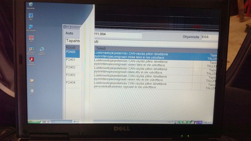

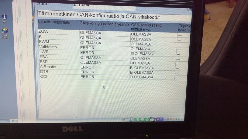

Sama vika edelleen päällä. Menin taas Staarilla vaihteeksi kiinni autoon ja katselin CAN-konfiguraatioita. Ilmoittaa seuraavaa, eli eikös tuo vaihteisto-kohta näytä hieman oudolta? Ei välttämättä liity tähän ko vikaan,mutta laitoin tähän ketjuun, kun autosta kerran jotain mystistä vikaa etsitään...
W211 Classic, -03, 200 CDI (211.004)

Re: W211 ja SBC virheilm. (C26DE, C26BB) - JARRUTON
Viesti Kirjoittaja Jacka »
Lisää printscreenejä (sorry, näyttö hajalla)...
Oisko tuo Brake Control Unit (N47-5) hajalla?
