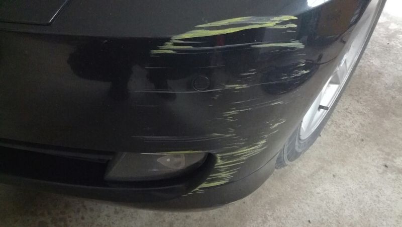

Anteeksi, tämä potilas ei ole Mersu, mutta apua tarvittaisiin =) Elikkäs puskuriin on raapaissut toinen auto, ja puskurissa on tämmöiset jäljet. Millä aineella/toiminnalla saan jäljet pois?
Viisaat neuvot ovat taas tarpeen...

Onko maaliin asti jurmuja? Jos ei, saattaisi myllyttämällä selvitä.

https://goo.gl/images/Yt9qbC
Jos itte haluu tehdä niin tuollainen pikkupurkki Mirkaa, hienoin kama pitäisi riittää! Ja vahat perään. Mikrokuituliinat käsittelyyn.
Lopputuloksesta en anna mitään takuita jos mahdollisesti pilaat maalipinnan mutta itse olen onnistunut aina. Siksi tuo hienoin että ei jyrsi liikaa!

Mää vedin farecla g6:lla, metallihohtosinisestä autosta vihreet toisen auton jätökset, enkä huomannu, että maalipinta olis menny pilalle. Varovasti kokeilee huomaamattomaan paikkaan

Asetoonilla lähti tosi nätisti, vaha päälle niin kuin uusi.

Älkää helvetissä asetoonilla maalipintaa hioko..se on tinneriäkin ätkympää...ja silläkin häviää kiilto tai jopa maalikin liukenee.
Itse käytän maalisumun poistoon ikkunasta asetonia...ja joihinkin rasvan poistoihin esim .muoviosista ennen korjausta.

http://www.viikonloppu.com/?p=151821" onclick="window.open(this.href);return false;
Siitäpä kokeilemaan! :D

Ton idea on että lakka ei näy naarmuisena vaaleana kun se on ölkyinen tuolla...näkee silti että naarmuton ja pysyy.
Tota juttua käytetty jo aikoja sitten naarmuiseen akryyli muoviin eli plexi ikkunaan.
