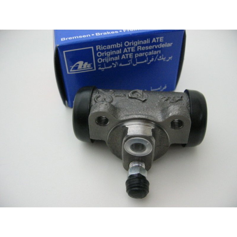

1962 W111:n herättely on edennyt pisteeseen, jossa tarttii käydä jarrut läpi. Onko W111 coupen ja sedanit jarrusylinterit samat? Pitää todennäköisesti vaihtaa taakse ainakin toinen, ja esim. Alvadista sylinterit löytyy coupeen, mutta ei W111/110 -sedanille. Tai missä muissa Mersuissa ylipäätään on W111:n sopivat jarrusylkät?

Täälläpä olisi: http://www.mbclassics.de/brakes_4_s3" onclick="window.open(this.href);return false;
http://www.mbclassics.de/wheel-brake-cy ... ear-2381mm" onclick="window.open(this.href);return false;
http://www.mbclassics.de/wheel-brake-cy ... ear-1905mm" onclick="window.open(this.href);return false;
