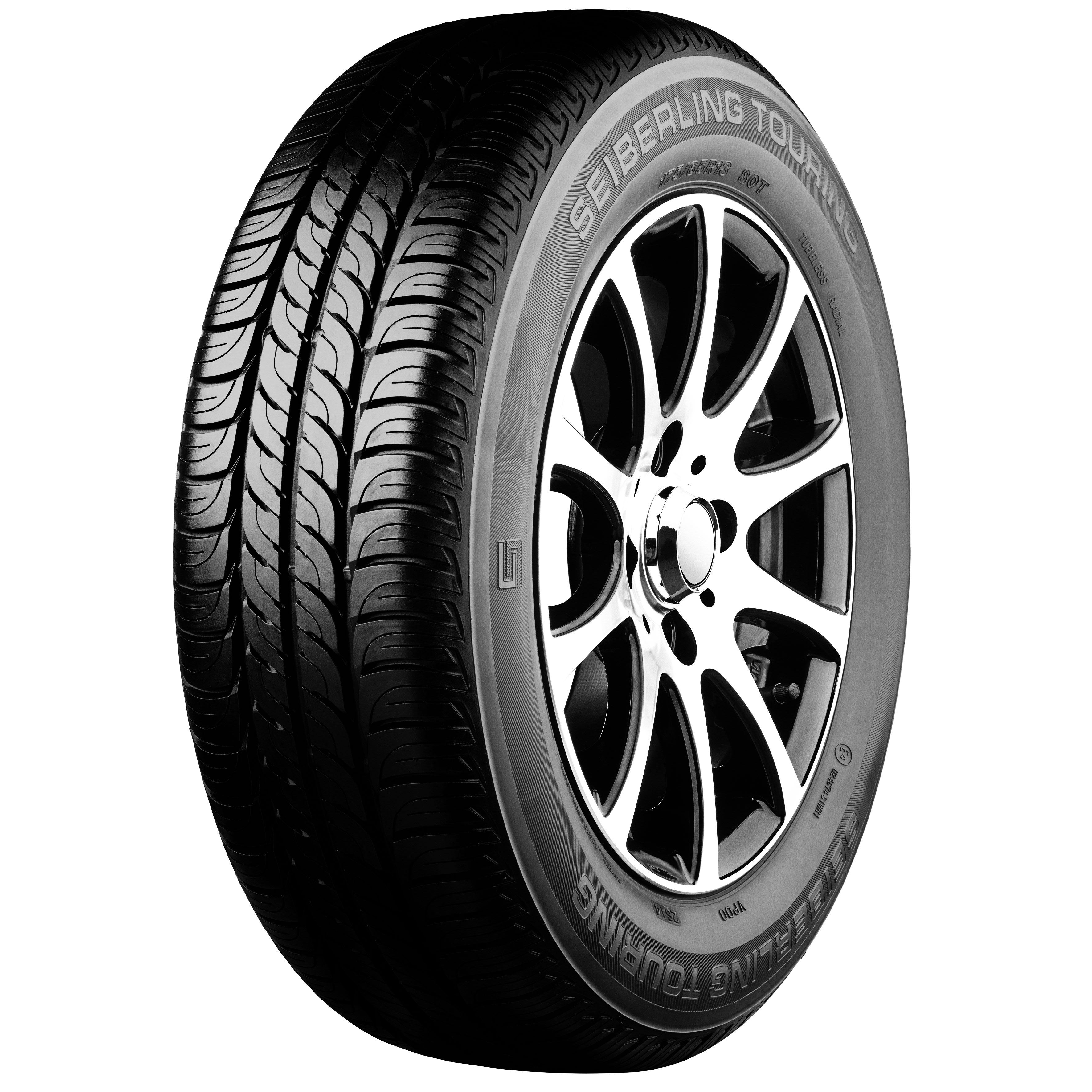

Mitä sie nyt haet? Ulkonäköä vai samankokoisuutta? Budjettiratkaisuna ostin S123:een perjantaina italialaiset Seiberling Touring -kumit koossa 195/65-15. Hinta osuuskaupan autoliikkeessä kaikkineen 230 e joista myös bonusta.
Ehdottamissasi koossa renkaan halkaisija kasvaa valtavasti. Mulla oli edelliset 205/65-15 Nordman e:t ja auto oli tosi paljon korkeammalla ja huonompi ajaa. Vaihdoin kapeampaan urakäyttäytymisen vuoksi. Nordmanissa kulutuspinnan olka oli aika jyrkkä, näissä pyöreä.
