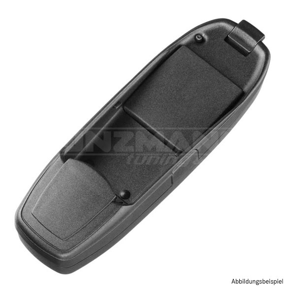

Nykyisessä autossani on puhelinvarustus kekikonsolissa, olisko tällä jotain osuutta asiaan ?
Auton kun käynnistää ja asettaa audiolaitteeseen puhelin, niin siinä lukee connecting phone ja hetken jälkeen phone off. Yrittääkö tuo löytää puhelinta sieltä keskikonsolista tuolloin. Sitten kun menee BT puhelimiin ja hakee omansa ja yhdistää niin toimii kauniisti. Saako tuon kekikonsoli puhelinvarustuksen jostakin pois päältä.

Itelläni yhdistää pienen hetken jälkeen automaattisesti? En muista toimiko samoin heti alkuun mutta sen cradlen otin kyllä joutavana pois. Voithan tuota ainakin kokeilla.
Jos se on vastaavan näköinen möhkäle niin lähtee painamalla pikku nappia ja vetämällä taaksepäin. Kun teit parituksen niin laitoithan asetuksiin luvan yhdistää automaattisesti? Tuolta löytyy ohjeita jos ei ole omaa ohjekirjaa käytettävissä.

Kaikki paritukseen liittyvä tehty niin kuin pitää, yhteystiedot ja kaikki olen saanut lähetettyä autolle. Oudointa tässä onkin se että kyseinen puhelin toimi C-mallin mesen kanssa aivan niin kuin pitää, joten ongelma on luultavasti tuossa E-mallin audio 50 APS systeemissä tai minussa. Kokeilin myös toisella puhelimella mallia lumia, sama tilanne.
Kyllä se tuon näköinen mötikkä on. Missä tuossa on nappula ? Se osa missä tuo on kiinni, siinä on molemmilla sivuilla napit, joita painamalla koko hökötys nousee suoraan ylöspäin noin sentin ja muuta ei sitten tapahdukkaan.
Autossani on siis tuo osa kiinni kyynärnoja kotelon takaseinässä pystyssä. Ei makaa pohjalla niinkuin joissain kuvissa.

Kiitos Mihkaili ! Nyt homma toimii.
En tosin vieläkään tiedä mikä oli perimmäinen syy ja korjaus. Tuon palikan poistaminen ei suoraan poistanut ogelmaa.
Kokeilin palikan poiston jälkeen vielä kerran toisella puhelimella, joka alkoikin yllättäen toimimaan. Buuttasin oikean luurini ja yhdistin ja kas sekin alkoi toimimaan.
Aika outo ruljanssi kaiken kaikkiaan, uskon kuitenkin että tuo kiinteä puhelin palikka oli kaikkien ongelmien alku.
