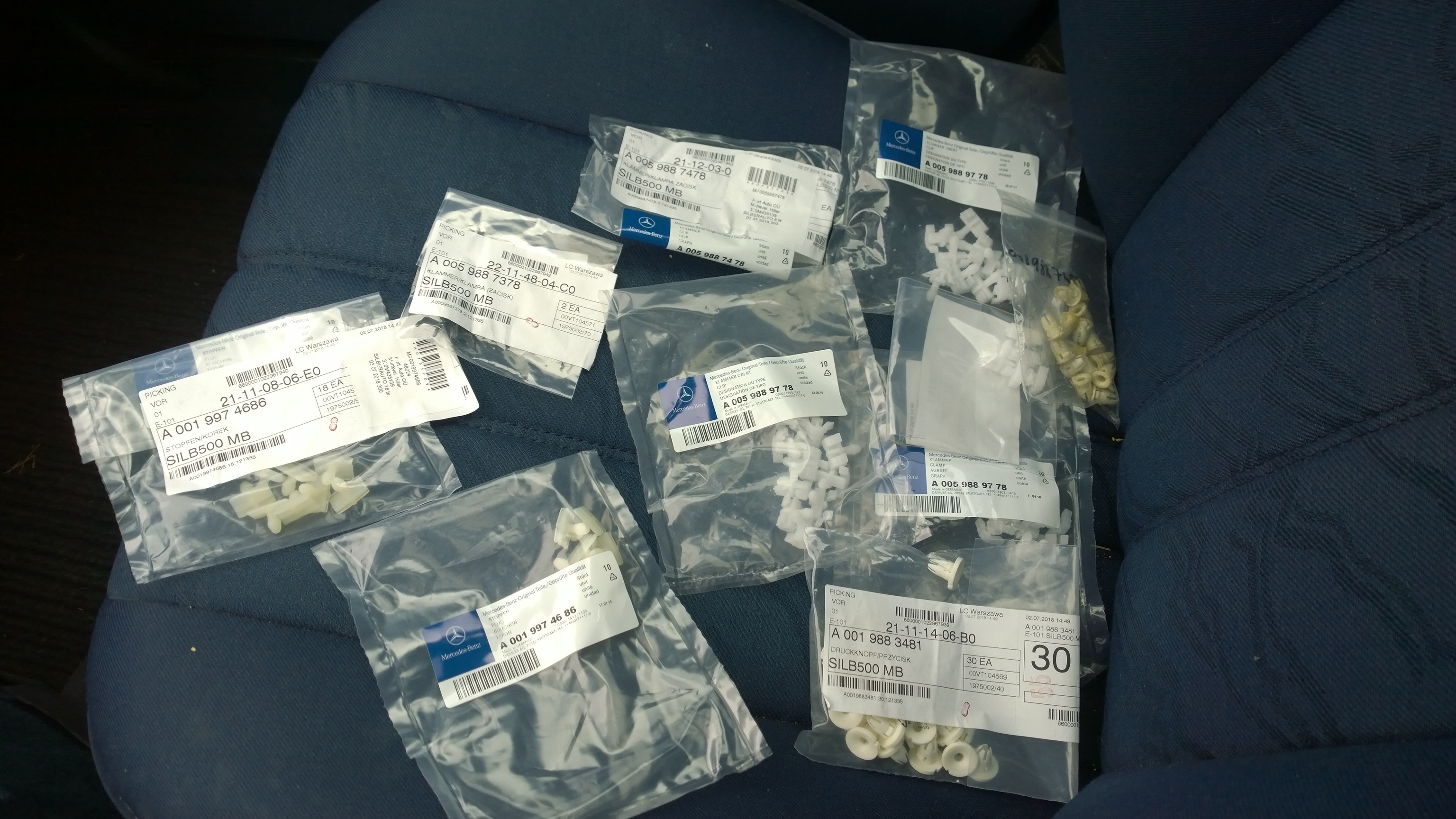

Saman viikon aikana hain ison nipun kaikkia kiinnikkeitä mitkä pitää nuo kylkimuovit kasassa siltä varalta että irrotuksen yhteydessä hajoaa jokin.

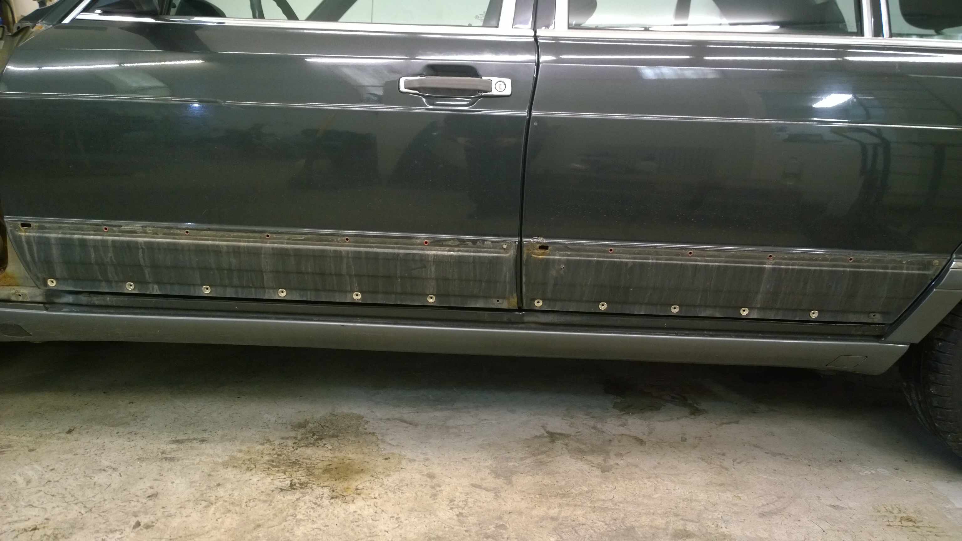

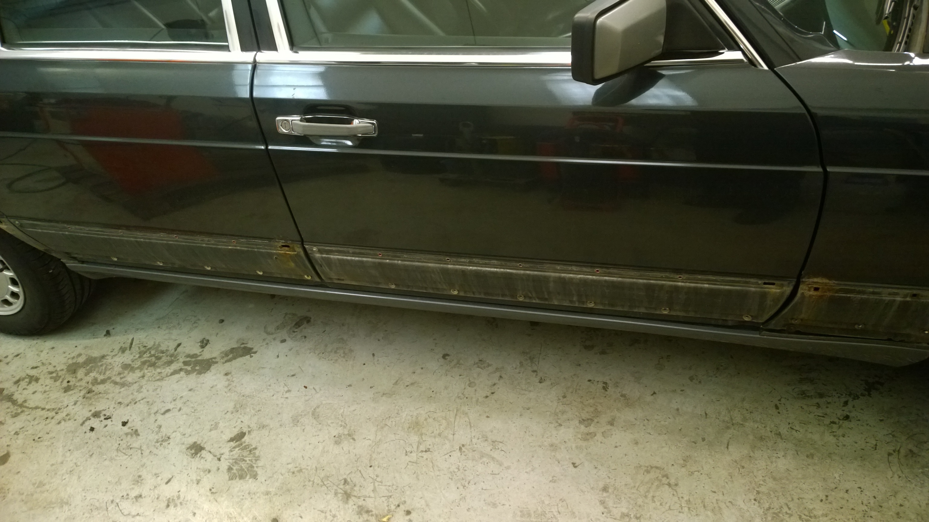

Samalla kun vein kiinnikkeet kävin kurkkaamssa minkälaiselta urakalta auto näyttää:
Ruostesuojaa lokarin alla, tehtaan jäljiltä vai jälkikäteen?
Mielestäni lähtökohta oli erittäin hyvä, periaatteessa kaikki ruosteet olivat juurikin vain sellaisissa paikkaa mistä ne näkyivät ulos.

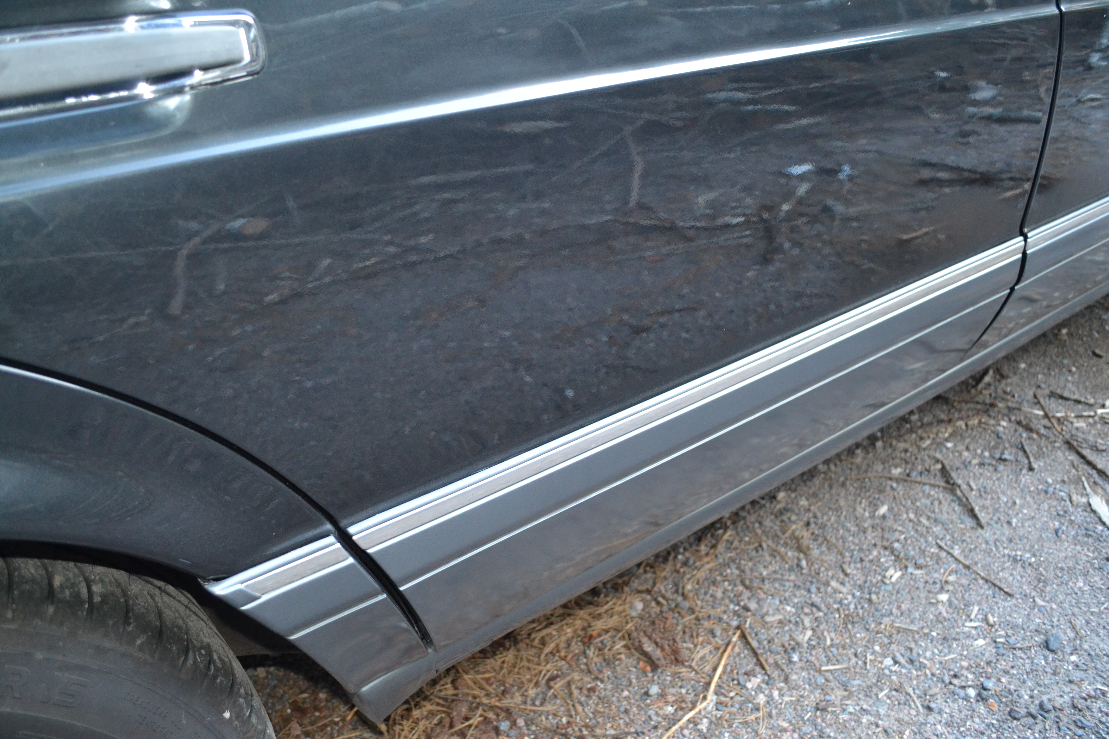

Auto sitten lopulta valmistui tällä viikolla ja tulos oli tälläinen:
Lokarissa uusi maalipinta ja konepellissa alkuperäinen, ei taida lähteä savellakaan nuo läikät pois :cry:
Myykää nyt tuommonen ehjä kulmapala mulle :D
Eli ei enää ruostetta misään, maalipinta erittäin siisti ja olivat vielä ystävällisesti kaupan päälle kiilottaneet auton eli ei tarvinnut ruveta itse heilumaan. Ovet on nyt myös siis suojattu kotelosuojalla kylkilistojen alta.

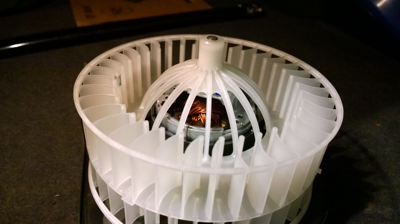

Viime joulukuussa temppuilut puhallin vaihtui käytettyyn, eBaystä 60€:lla ostettuun alkuperäiseen puhaltimeen, nyt toimii mutta kitisee välillä. Parempi sekin kuin ei mitään.

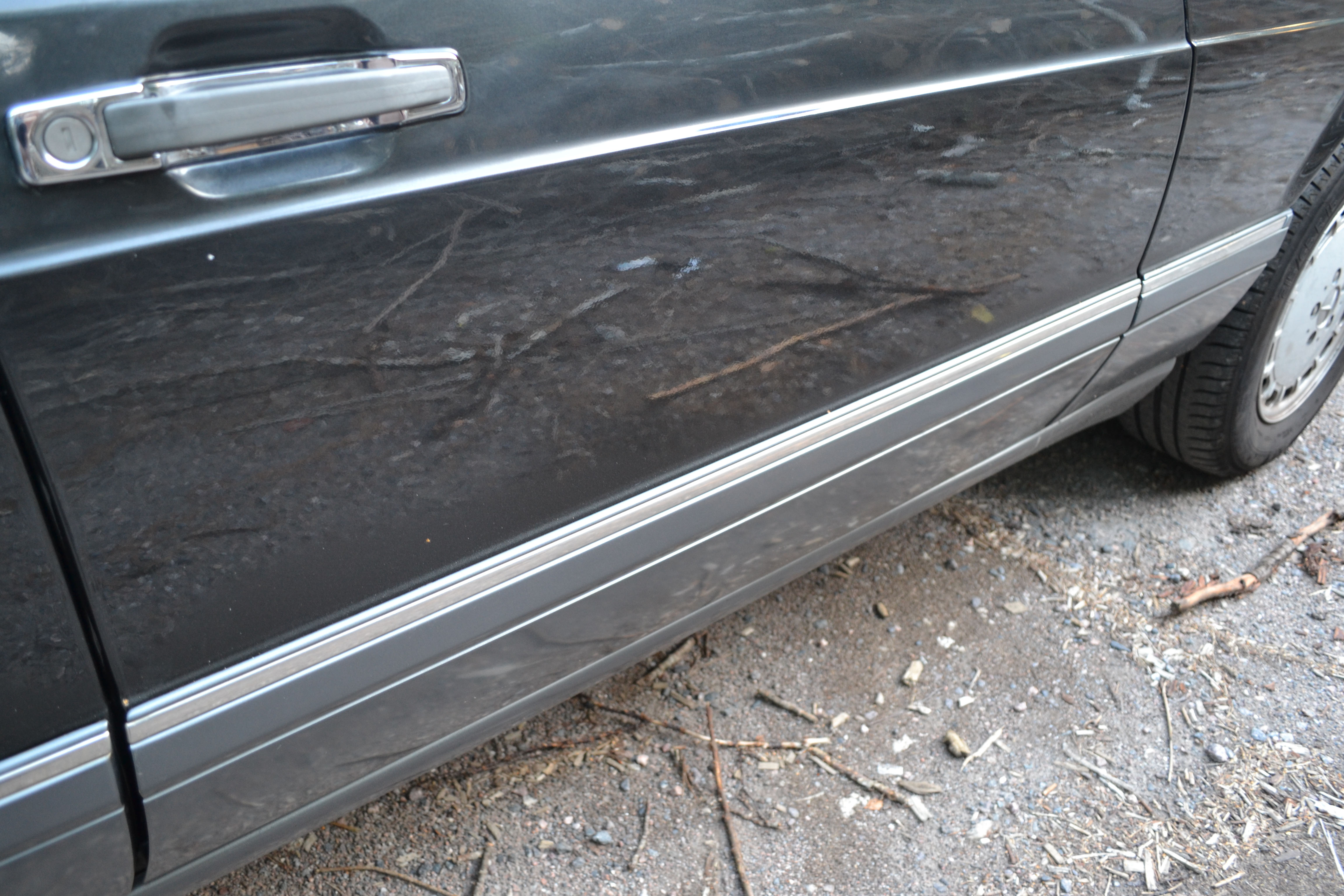

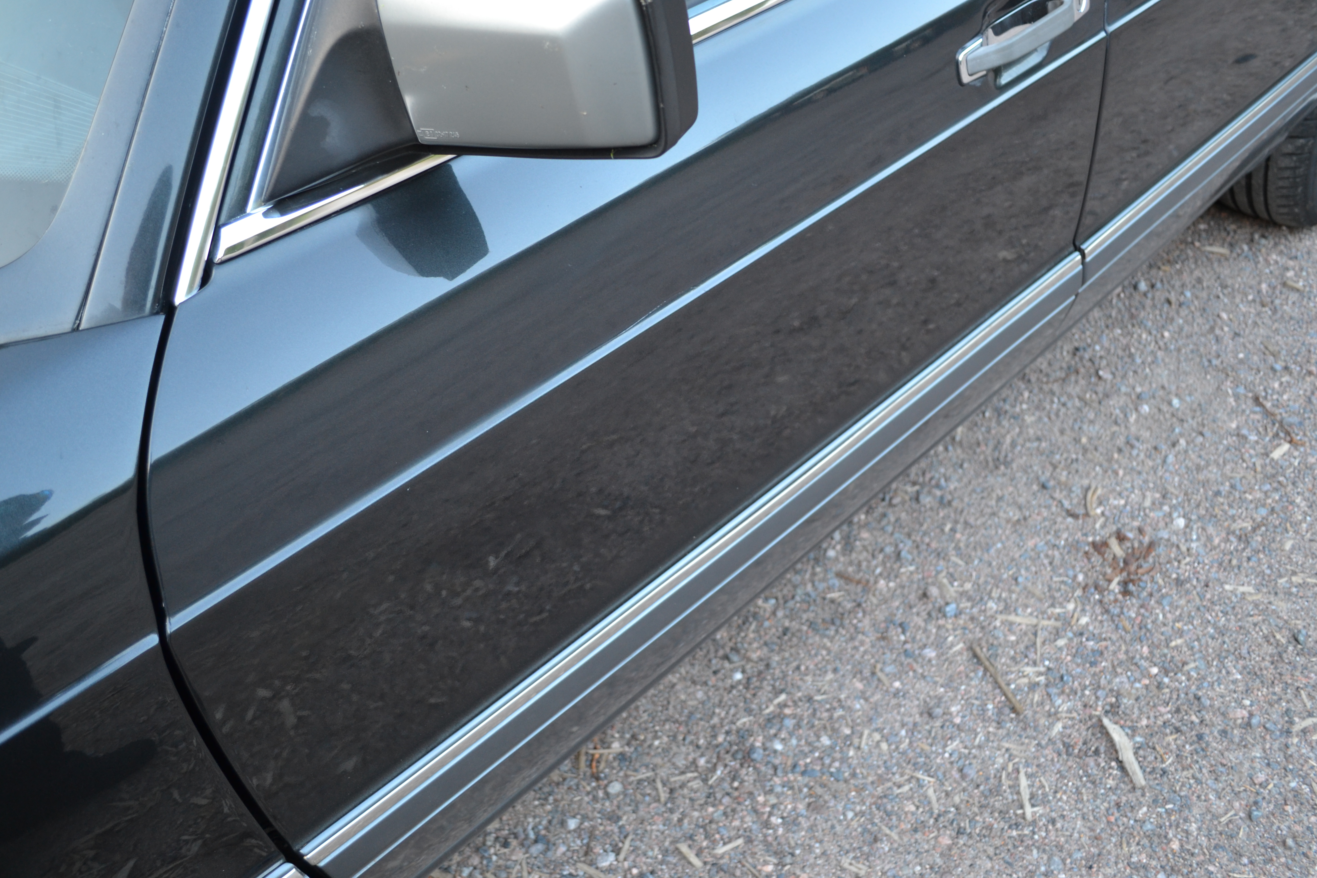

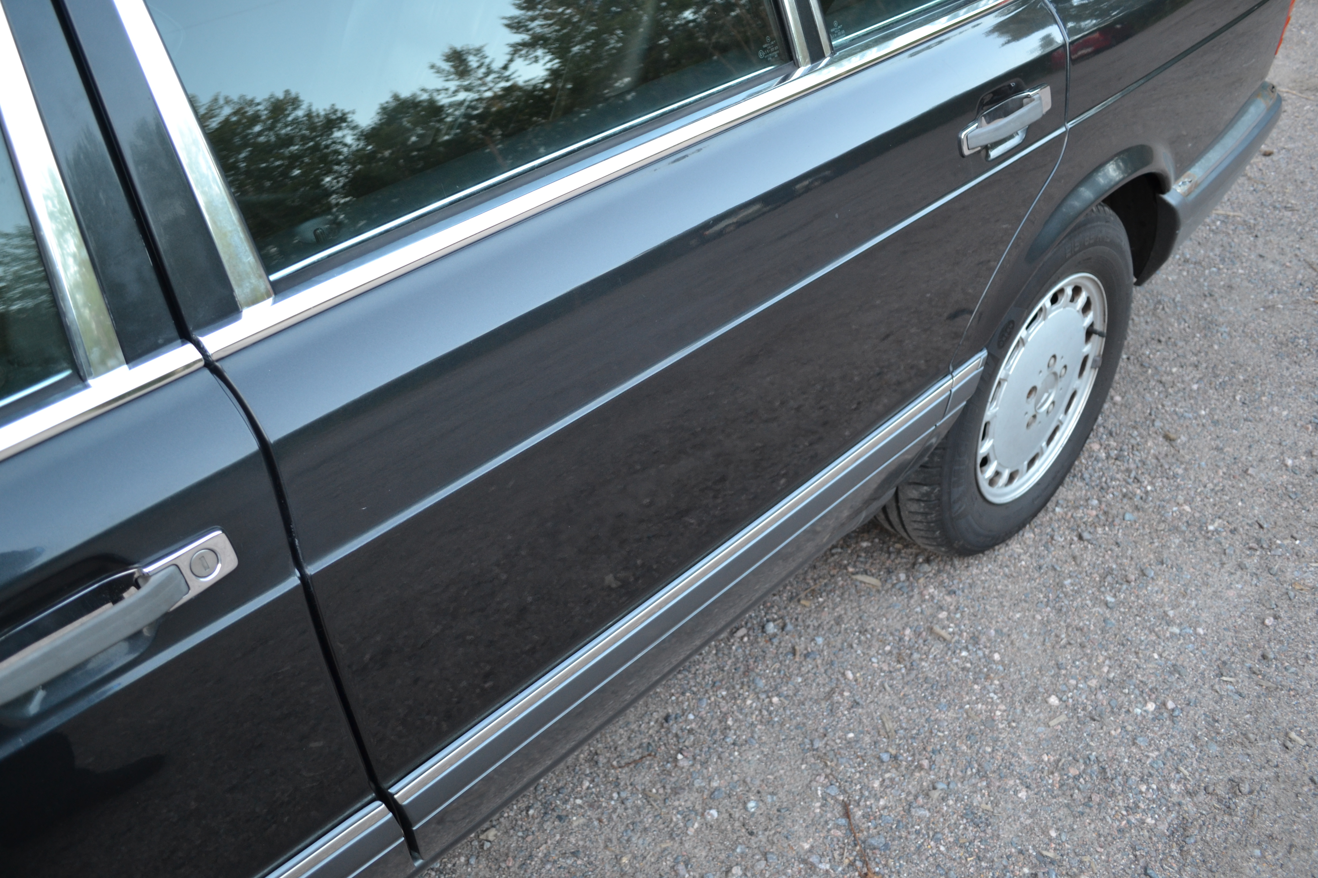

Kesäkuussa rupesi häirihtee nuo kauheat skraadut alkuperäisessä maalipinnassa, kuka lie pessyt hiekkapaperilla :evil: joten vein auton tuttuun pesufirmaan missä on meidän työautoja jo pesty pitkään. Sanoivat kiillotuksen vievän n. yhden kokonaisen päivän mutta jo kolme tuntia myöhemmin auton jättämisestä sisään soittivat ja sanoivat "Mä en saa mitenkään tästä niin hyvää kuin haluisin yhdessä päivässä" :D Kävin siis katsomassa niin kaveri oli hinkannut sen koko kolme tuntia takakonttia ja todennut että ei tästä tule mitään. Ja kyllä siitä takakontista oli tullut paljon siistimpi ja sanoivat että koko auton kiillotukseen menee vähintään 4päivää, ehkä viisi. Sovittiin että tuon auton seuraavalla viikolla uudestaan. Varoitin kyllä tosin jo ensimmäisellä kerralla että mitä todennäköisimmin siitä alkuperäisestä maalipinnasta ei saa mitenkään priimaa (omaan kokemukseen perustuen) mutta jos siitä paremman saa nykyisestä tilasta niin se on oikein hyvä.
Ja hyvähän siitä tuli, 28 tuntia kiillottamiseen ja vahaamiseen käytetty aika näkyi jo kauas. Kaikkein syvimmät naarmut ja kivesiskeymät ei tietenkään lähteneet minnekkään mutta kyllä siinä silmä lepäsi, etenikin kun muisteli viikon takaista tilannetta. Rahan lisäksi vein pojille pussillisen munkkeja vielä kiitokseksi isosta työstä :thumbup:

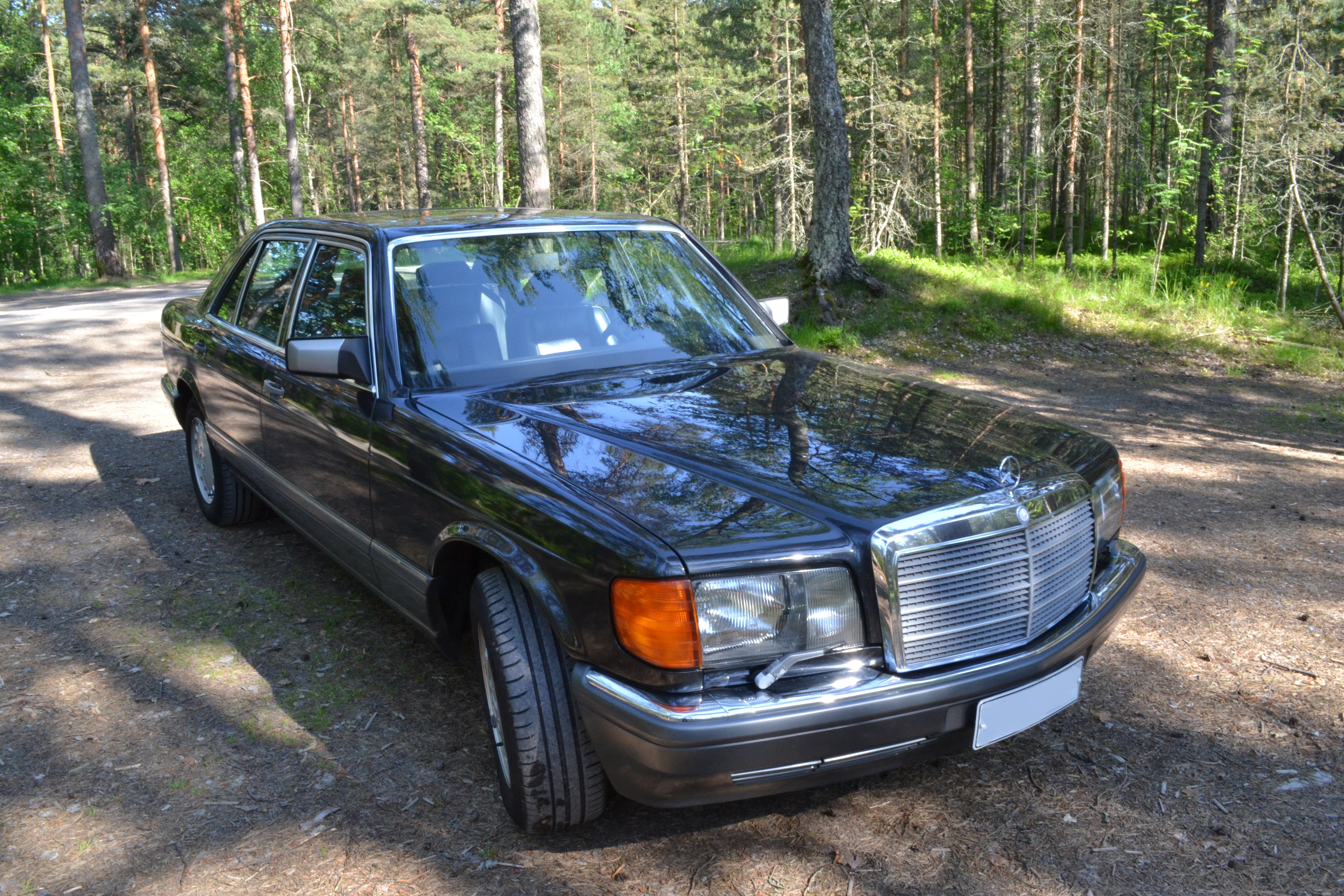

Ja ei muuta kuin äkkiä järkkäri kouraan ja etsimään joku hyvä rauhallinen paikka kuvata autoa, ongelmana oli vielä tuolloinkin kiusaava katupöly ja rakennustyömailta leijaileva paska että piti ihan keksiä reitti mitä pitkin ajaa että nuo saisi vältettyä :lol: Löysin erään hiekkatien läheltä merta jossa tuntui olevan sen hetken rauha että ehdin napata autosta hätäisimmät kuvat päivällä:
Samana iltana innostuin kuvaamaan lisää joista tässä pari kuvaa, mielestäni onnistuneempia kuin nuo päivällä otetut mutta surkeita nämä on edelleen, pitää ryhtyä ihan oikeasti opettelemaan tuon järjestelmäkameran käyttöä:

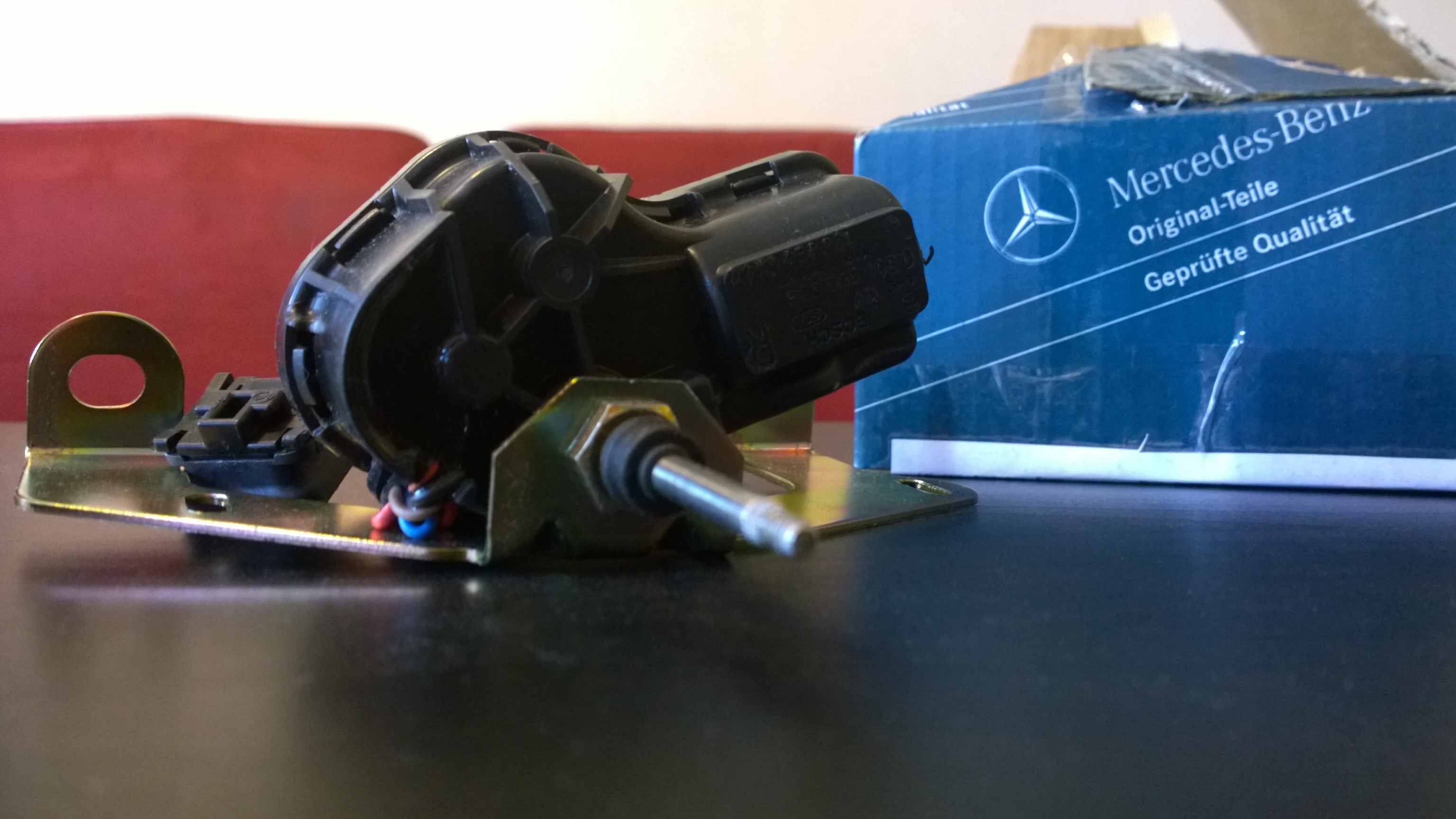

-apukuljettajan puoleinen ajovalon pyyhkijänmoottori sanoi itsensä irti, uusi siis tilattava/tarkistettava vanha juotoksien/hapettumien varalta

Siistissä kunnossa kuvien perusteella, se kiillotus varmaan teki kyllä hyvää. Jossain miittissä näin ja oli silloin vähän nuhjuisen oloinen :oops: .

karra kirjoitti:Siistissä kunnossa kuvien perusteella, se kiillotus varmaan teki kyllä hyvää. Jossain miittissä näin ja oli silloin vähän nuhjuisen oloinen :oops: .

Kuvasta päätellen jossain päin ulkomaailmaa on käyty ässällä ajelemassa? :) itsellä ajatus on ollut lähteä Sveitsiin ja Itävaltaan pyörähtämään autolla joku kaunis päivä mutta saas nähdä saanko edes toteutettua pitkäaikaista suunnitelmaa lähteä tällä Lappiin.

Maaliskuun alussa eräänä päivänä kun avasin konepellin täyttääkseni pissapojan niin roikkuva äänieriste alkoi ärsyttämään aivan uudella tasolla. Samalla kaiken kukkuraksi konepellin ollessa auki keväinen tuulahdus riepotteli eristeen kulmia siihen malliin että asialle oli tehtävä jotain.
Niinpä uusi, alkuperäinen eriste ja liima tilaukseen ja ei muutakuin vanhaa irroittamaan. Suurimmilta osin jo täysin kovettunutta eristettä pystyi melkein käsin repimään isoina kappaleina pois, jämäpalat tuotti enemmän työtä - olikin jo aika vaihtaa. Uusi tilalle ja parempi siitä tuli kuin mitä se ennen oli.
Kuva hiukan valoittunut, eristeessä ei siis todellisuudessa ole tuollaisia vaaleita viivoja.

Parilta kanssaharrastajalta kyselin myös tämän osan perään mutta eivät löytäneet, lopuksi tuli otettua yhteyttä jälleen kerran Venetmäkeen jossa heillä oli uusi, käyttämätön, vanhasta varastosta jäänyt hyllyyn yksi kappale puhaltimia, hinta rahteineen n. 350€. Muilta varaosamyyjiltä, mm. Merteililtä kun kysyin tuota osaa niin myivät eioota tai sitten 650€ hintaan - eli hinta melkein tuplaantunut valmistuksen loputtua. Liekö tämä siis Suomen ellei jopa maailman viimeinen, uusi, alkuperäinen sisälämppärin puhallin vanhalla hinnalla? :shock:
Se edellinen käytetty puhallin kesti n. 9kk ilman ongelmia lukuunottamatta alkavaa kitinää. Maaliskuusta alkaen ei toiminut enää kuin tuurilla MAX -asennossa kuullostaen joko ilmaan nousevalta helikopterilta, uroshirven kutsuhuudolta, ruosteiselta hamsterin juoksupyörältä tai kaikelta muulta niiden väliltä. Aivan kuin luontodokumentia olisi seurannut.
Nyt on uusi paikallaan ja hyvä fiilis siitä että hyvällä tuurilla tuo rakkine kestää toiset 30 vuotta, eli tuskin tarvii enää minun elinaikana huolehtia asiasta.

Nyt ei ole niitä 'hienoja' kuvia ehditty ottaa joten tässä yksi kuva parin vuoden takaa

Hyvä juttu. Teile-profis eli carparts-pros on kyllä mennyt alaspäin. Heillä ei lisäksi toimi takuu orkkisosien suhteen koska ovat. ns. kolmas osapuoli. Tämä tuli todettua Ärrän takailmastointiputken prässiliitoksen kanssa. Jos orkkisosia tarvitsee tilata Saksasta eli hintaero Suomeen on kohtuuton, tilaan merkkiliikkeestä. Sielläkin kyllä näkyy tietyissä osissa hinta (eli osaa olisi varastossa), mutta niin vain joutuivat viikolla tekemään palautuksen kun osia ei enää ole olemassa varastossa. Kohta käy jo hirvittämään W124:n ylläpito.
Olipa uskomaton löytö tuo Venetmäen puhallin, kyllä sinne kannattaa vielä soitella osia metsästettäessä.
