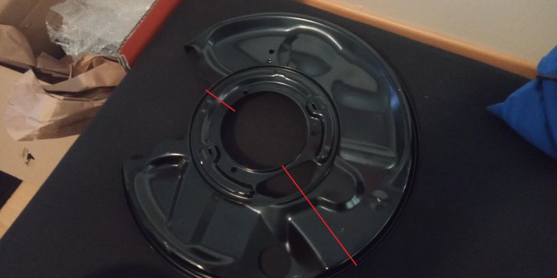

Mitenkä ois helpoin homma vaihtaa takajarrukilvet s202 farkku mersuun? oon kuullut että rälläköi uuden jostain kohtaa halki ja taittelee paikalleen? onnaakohan nuin? ja jos onnaa nii oisko jollaki kuvaa mistä kohtaa halkaista kilpi

Rautasahalla kun laittaa sopivasta paikasta, niin ei jää halkaisu juuri edes näkyviin. Kuvaa en löytänyt, mut jos laitat kuvan kilvestä tänne, niin voin koittaa muistella miten itse tein.

Viesti Kirjoittaja RikuHeiskari »
Viestit: 18552
Re: s202 takajarrukilpien vaihto hommasta
Suunnilleen noin, ei ole niin justiin.

eikai sitä tarvi kahteen osaan leikata? Vai tarviiko?

Noin minä olen niitä kymmenittäin vaihtanut. Voithan leikata vain yhdestä kohtaa halki, vääntää paikalleen ja kokeilla saada takaisin muotoon, jos se tuntuu jotenkin helpommalta.
Jos oikein muistan, niin leikkasin suurinpiirtein noin ja vääntelin paikalleen. Helpommin menee varmaankin halkaisemalla kokonaan kuten Dealerin kuvasta näkyy.

Totta, "koottava" kilpi olisi mukava varaosa ! Ei se leikkaaminen ja hitsaaminen kuitenkaan tunnu kohtuuttomasti kilpeä heikentävän, ei ole yhtään sellaista tarvinnut uuteen taas vaihtaa.

Täytyy alkaa koittaa kuhan kelit sallii koittas eka yheltä kantilta halkasta ja ujuttaa väliin
