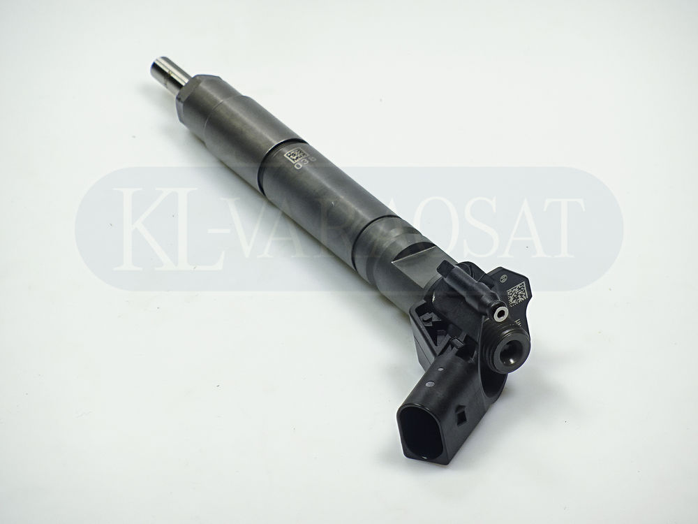

-08 sprinter, pumppu on saman näköinen. Tälläset suuttimet sprinterissä: https://www.kl-varaosat.fi/kuvadata/62189-1.jpg

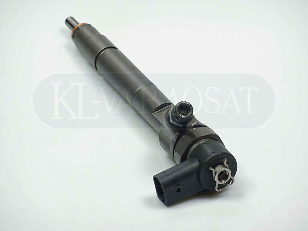

Ja tälläset Vitossa: https://www.kl-varaosat.fi/kuvadata/87661-1.jpg

515cdi kirjoitti: To 05.11.2020 19:15 -08 sprinter, pumppu on saman näköinen. Tälläset suuttimet sprinterissä: https://www.kl-varaosat.fi/kuvadata/62189-1.jpg
Pumput saman näköisiä eli molemmat 1600bar mikä olikin selvää
Siis eri ikäinen kenties vielä toukokuun jälkeen 08 ?
Eli ikäerosta johtuu(mutta on myös 1600bar),
sitten ulkomuistista huonompi juttu eli ecu taisi myös vaihtua eri versioon
sen saa tarkistettua niissä olevista tarroista jos eriversoi niin suutimet vaihtoon,
sen lisäksi kannattaa tarkistaa paineensäätimen, määränsäätimen, railipaine anturin ristiin sopivuus
osa numerolla, (uudemassa todennäköisesti erinumero mutta voi olla kyse vanheman korvaavasta numerosta eli ristiin sopivasta)
