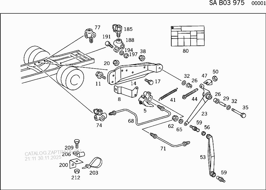

lauri a.
Viestit: 279
Liittynyt: Ti 14.04.2009 21:25
Paikkakunta: Sastamala
Re: 300GE 1991 koronaprojektina
Viesti Kirjoittaja lauri a. »
karra kirjoitti: Ma 30.11.2020 22:16 Takajarrurummut lähti irti pienen teutaroinnin jälkeen, ne on hyvässä kunnossa kuten jarrukengätkin.
Vasemmassa takajarrussa ei kuitenkaan ole eloa. Siinä jarrukilven takana putkessa banjon päällä on jonkinnäköinen venttiili joka on sinetöity rautalangalla, oisko se joku paineensäädin joka on lukittu tiettyyn asentoon. Oikealla ei ole. No, avaan kuitenkin liitokset koska ajattelin uusia takajarrusylinterit, Autodocilta saa esim Bremboa alle 13 euroa kappale, halpaa.
Takajarruissa on ihan tehtaalta sellainen pieni takaiskuventtiili joka pitää takajarruissa esipaineen jotta jarrutuksen jälkeen kengät ei palaudu "liikaa" jolloin seuraavassa jarrutuksessa poljin painuu pitkälle ennen kuin jarrut alkaa puremaan. Mun autossa kyseinen venttiili sijaitsi vasemmassa runkopalkissa jarruputkessa noin kuljettajan jalkojen kohdalla. Näitä on lisäksi ollut 1 ja 2 takajarrulinjalla, alkupään W463 on ilmeisesti ollut kahdella jarrulinjalla eli molemmilla puolilla takana oma jarruputki ja oma abs-anturi. Oma -90 auto on kuitenkin 2 anturilla mutta vain 1 jarruputkella :D
Takajarrujen automaattiset kenkien säätimet kannattaa myös tarkistaa, tappelin just oman auton kanssa takajarrujen tehottomuuden ja laahaamisen kanssa, syylliseksi paljastui jarrukengän säädin.
Viestit: 13935
lauri a. kirjoitti: To 03.12.2020 15:34
Pitääpä tutkia nuo anturit, vaikuttaa ettö omassa on yksi jarruputki.
Unohdin mainita eilen, se venttiili on tällä osanumerolla A0004318731"mittausliitäntä". Googlella sain tällaisen kuvan eli kyseessä ALB systeemi, se on siis kuorman tunteva jarru (Automatic Load Depending). Miten se säätää takajarrua?
Säätö tapahtuu venttilillä 5 ja se mittausnippa on osa nro 185 olettaisin. Kaikenlaista...
http://catalog.zaptrade.ru/mercedes/?fu ... anguage=en

karra kirjoitti: To 03.12.2020 16:17 Unohdin mainita eilen, se venttiili on tällä osanumerolla A0004318731"mittausliitäntä". Googlella sain tällaisen kuvan eli kyseessä ALB systeemi, se on siis kuorman tunteva jarru (Automatic Load Depending). Miten se säätää takajarrua?
Se on ihan normaali kuormaventtiili eli rajoittaa takapään jarrutustehoa kun perä kevenee jarrutuksessa. Sijaitsee taka-akselin päällä ja yleensä umpiruosteessa :D

lauri a. kirjoitti: Ti 08.12.2020 08:25 Kannattaa muuten tarkistaa onko tuo sinun yksikö leveämmällä raideleveydellä jota on ollut tuon ikäisissä W463 300 ja 500 bensoissa. Omassa autossa on kantakortissa lisävarustekoodi A52 Track enlargement joka tarkoittaa käsittääkseni juuri tätä ja vaikuttaa muutamiin akseliston osiin, mm. vetoakseleihin ja ohjauksen yhdystangon pituuteen. Panhardit on käsittääkseni samoja mutta EPC:stähän tuo tieto löytyy.
Juu kantakortista löytyy tuo. Kiitos huomautuksesta.
lauri a. kirjoitti: Se on ihan normaali kuormaventtiili eli rajoittaa takapään jarrutustehoa kun perä kevenee jarrutuksessa. Sijaitsee taka-akselin päällä ja yleensä umpiruosteessa.
Mihinköhän asentoon tuo jumittuu, varmaan siihen vakioasentoon eli kun tämäkin auto on seisonut vuosia paikallaan niin se antaa sen normaalin jarrutustehon kun vie katsastukseen, ja ajossa tietenkin myös. Kovassa jarrutuksessa kun kevenee niin jos on jumissa niin jarruttaa liikaa jolloin takapyörät voi lukittua ja vetää auton poikittain, kokemusta on 1963 Chevyn rumputakajarruista joka oli aika ärhäkät.

karra kirjoitti: Su 20.12.2020 11:32 Mihinköhän asentoon tuo jumittuu, varmaan siihen vakioasentoon eli kun tämäkin auto on seisonut vuosia paikallaan niin se antaa sen normaalin jarrutustehon kun vie katsastukseen, ja ajossa tietenkin myös. Kovassa jarrutuksessa kun kevenee niin jos on jumissa niin jarruttaa liikaa jolloin takapyörät voi lukittua ja vetää auton poikittain, kokemusta on 1963 Chevyn rumputakajarruista joka oli aika ärhäkät.
Miten minun kannattaa edetä jotta näen missä on vasemman jarrun jumi? Pitää vissiin laittaa oikea rumpu paikoilleen ja alkaa purkamaan vasenta puolta, rojut ulos ja kokeilee painaa sylkyn mäntiä sisään? Jos ne liikkuu niin siten pitää yrittää saada ilmausruuvi auki ja katsoa tuleeko sinne painetta polkiessa.
Vaihdan sylkyt joka tapauksessa joten jos ilmausruuvi katkeaa taikka sylkkyjen kiinnitysruuvit katkeaa niin so what.
Se jumittuu juuri kuvailemallasi tavalla. Usein venttiili voi olla vielä toimintakykyinen mutta vivusto jumittuu ruosteen takia ja venttiilille menevät jarruputket ovat niin karussa kunnossa että niitä ei enää saa ehjänä irti jos putkia joutuu uusimaan.
Jarruista kannattaa ekana tutkia että sylinteri liikkuu normaalisti ja sen jälkeen katsoa onko kengät säädetty niin että kenkä on valmiiksi suht lähellä rumpua. Minulla oli tosiaan niiden automaatti säädinten kanssa ongelmia (niiden pitäisi säätää ajan kanssa itse kengät oikein), kengät oli joskus liian kaukana jolloin tuntui että poljin painuu aina vaan pohjaan eikä takapää juurikaan jarruta. Monilla on ollut myös ilmausvaikeuksia eikä rikkinäiset pääsylinteritkään ole näissä ihan tavattomia. Näitä autoja on ollut 2 eri valmistajan takajarruilla (Perrot ja MB) joiden osat eivät sovi ristin ja ainakin Mercedeksen omiin jarruihin osat ovat ihan sikahintaisia (mm. taka jarrukengät 770e/sarja KL:ssä) eli huonokuntoisiakaan osia ei kannata viskoa suinpäin pois kun jarruhihnat voi vaihtaa ja niitä saa erikseen.
