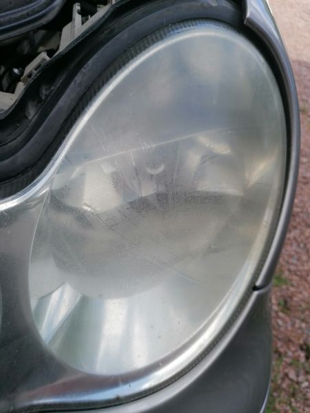

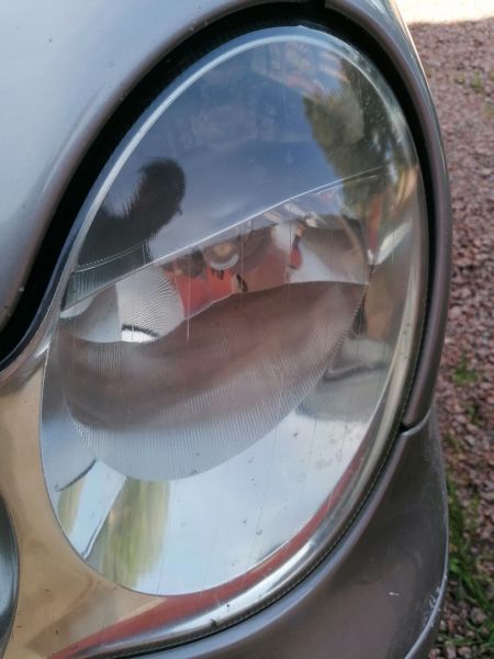

Tuossa 500tkm ajetun 203 umpio
Varttitunnin kiillotuksen jälkeen
Lakka päälle ja pysyy pitkään uudenveroisena.
Tarvikelinssejä jos vaihtaa niin kannattaa ehkä säilyttää alkuperäiset, ainakin 211 muovit on halpana tarvikkeena niin pehmeitä että ei kestä juuri mitään.
