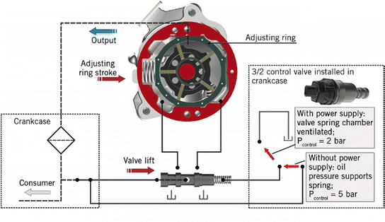

Ilmeisesti hyvin salainen tuo solenoidi kun ei siitä löydy oikein mitään... OM651 HYDRAULIC DIRECTIONAL VALVE A6511800315
Mutta yhden kuvatuksen löysin:
Eli jos minä oikein ymmärrän niin tuossa om651 manuaalissa sanotaan että säätyvä öljypumppu pitää n. 5bar öljynpaineen vakiona. Niin tuollaa venttiilillä saa sen pumpun paineen tuoton rajoitettua n. 2 bar... Ja ilmeisesti tuota ei varmaan ihan kaisissa moottoriversioissa ole.

Hyvä kuvaus, yhtä hyvää kuvaa en löytänyt WIS:istä.
Re: OM651 runko-/kk-laakerit
Kiitos tästä! Selvittää paljon asiaa. Eli tuolla nostetaan öljynpaineita jossain kuormitustilanteessa.Sorsso kirjoitti: ↑Ti 02.02.2021 09:35 Ilmeisesti hyvin salainen tuo solenoidi kun ei siitä löydy oikein mitään... OM651 HYDRAULIC DIRECTIONAL VALVE A6511800315

Ei nosteta vaan lasketaan!!!janimat kirjoitti: ↑Ti 02.02.2021 16:44Kiitos tästä! Selvittää paljon asiaa. Eli tuolla nostetaan öljynpaineita jossain kuormitustilanteessa.Sorsso kirjoitti: ↑Ti 02.02.2021 09:35 Ilmeisesti hyvin salainen tuo solenoidi kun ei siitä löydy oikein mitään... OM651 HYDRAULIC DIRECTIONAL VALVE A6511800315

Kyllä se voi näinkin olla. Olisi jopa loogista. Kuullostaisi muutenkin tämän päivän ideologian mukaiselta. Säästetään muutama watti energiaa, niin kuin pitämällä takavalot pimeinä.

Eli jos haluaa varmistaa ettei pyöri laakeriliuskat väärästä välistä matalan öljypaineen takia niin tuossa ratkaisu. Jos oikein asian ymmärsin.
- CDI203
- Asiantuntija
- Viestit: 12889
Suunillen saman näköisiä pultin pätkistä sorvattuja on laiteetu öljun kierron muutoksenSorsso kirjoitti: ↑Ma 01.03.2021 08:36 Nostetaan tämä takas ylös kun tuli vahingossa vastaan mersun virallinen korjaussarja tuolle öljynpaineen alennus venttiilille.
MA-PE 17-21
MA-PE 17-21
Sattumalta luin tänään samasta asiasta (kääntäjällä) tuolta idästä...
