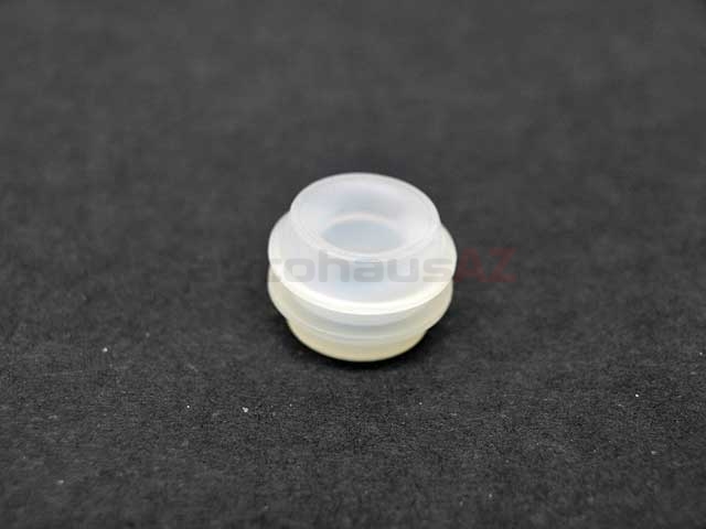

Ai niin, vaihteensiirtäjän tangosta on molemmat puslat tiessään, siksi keppi kolisee. Sen kepin puoleisen saa vaihdettua helpohkosti - olen tehnyt kerran. Mutta kuinka sen etummaisen saa, pitääkö se vipu irrottaa laatikosta että se putoaa alas jolloin siihen pääsee käsiksi? Kai siinä vivussa ja akselin päässä on joku hahlo jotta se menee takaisin oikeaan asentoon?

karra kirjoitti: To 18.05.2023 21:48 Ai niin, vaihteensiirtäjän tangosta on molemmat puslat tiessään, siksi keppi kolisee. Sen kepin puoleisen saa vaihdettua helpohkosti - olen tehnyt kerran. Mutta kuinka sen etummaisen saa, pitääkö se vipu irrottaa laatikosta että se putoaa alas jolloin siihen pääsee käsiksi? Kai siinä vivussa ja akselin päässä on joku hahlo jotta se menee takaisin oikeaan asentoon?
No ei mennyt ihan noin. Katsoin yhden youtube videon jossa etummainen pusla asennettiin vipu irrallaan, se vaatii tosi paljon voimaa että muljahtaa silmukan läpi. Ilmeisesti hommaan löytyy ihan oma MB työkalu jolla sen saa vedettyä silmukan läpi, tai sen voi tehdä sopivasta holkista sekä pultista ja mutterista.
Otin koko tangon alas ja vaihteiston vivun irti. Lämmitin holkkeja pehmeämmiksi (kuuman moottorin avulla). Puristin etummaisen holkin viilapenkissä hylsyn avulla paikoilleen. Takimmaisen holkin, joka tulee vaihdekepin alapäähän, tein sillä lailla että hioin toisen laipan pois pois, ja tein muovisen napakan prikan siihen toiselle puolelle tankoa, ettei se osu vaihdekepin alapään silmukkaan - ei metallista kosketusta. Kasasin ihan sormilla ja jousiklipsi pitää osat hyvin paikoillaan.

Mulla on itse Kent Bergsman valmistamat speciaali-puslapihdet tuohon vaihteiston nylonpuslien vaihtoon. Kyllä niidenkin kanssa saa käyttää kunnolla silikonirasvaa ja nitkuttelua että menee mutta kahden Mersun rikkinäiset puslat on tullut jo vaihdettua niillä. Oliko turha ostos - ehkä, mutta onpa ainakin työkalulaatikossa.
