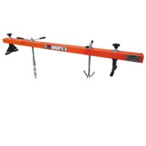

Tuollainen konehuoneeseen laitettava kannatinpalkki on hyvä vakuutus mutta sen ostaminen pikkujuttua varten tuntuu kalliilta. Mutta jos sillä säästää toimintakuntoisen käden niin se on käytännössä ilmainen.
Jollakin se moottori on hyvä varmistaa, joko lankunpätkillä johonkin palkin väliin tms.
https://www.motonet.fi/fi/tuote/7001613 ... kki-500-kg
