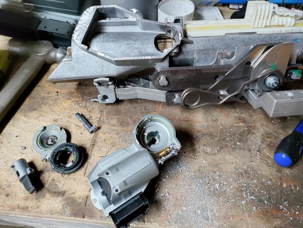

Hikkei
Viestit: 48
Liittynyt: Ke 21.06.2023 11:10
Re: Om651, vetokoukulla etuvanteeseen, auto kuoli?
Viesti Kirjoittaja Hikkei »
Kuvassa W211 lukko palasina:
2006 face-lift S211 E280 Avantgarde
Voinenä
Viestit: 87
Liittynyt: Pe 02.10.2020 15:53
Viesti Kirjoittaja Voinenä »
Liikkuva kieli ilmeisesti tuossa kuvan vasemmassa alakulmassa? Näyttää ehkä vähän erilaiselta kun tuolla aiemman linkin kuvissa.
Auto toimii edelleen moitteettomasti mutta tuo rattilukko ei surahda yhtään. Ilmeisesti se sitten kuoli tuommoiseen toimimattomuus asentoon. Ei varmaan eilenkään surissut mutta en sitä huomannut kun keskityin aina vain tuohon että syttyykö mittaristoon merkkivalot ja starttaako. Auto on siis pätkäajossa, startteja tulee kymmeniä normipäivänä.
Vaikuttaakos tuo nyt johonkin että mitään surahdusta ei kuulu? Minä en tuota surahdusta tai rattilukkoa kaipaa jos vaan auto tämmöisenä toimii ikuisesti. Kiistatta tuo kuitenkin meni rikki tuossa kolarissa eli toisen osapuolen vakuutusyhtiö tuon korvaisi mutta kun tuo kuitenkin on mahdollinen vikaantumiskohde niin kannattaako edes korjauttaa?

Voihan se olla että se oli asentajan mielessä heti kakkosepäilynä, ei siitä puhetta kuitenkaan ollut tiskillä. Mutta ykkösepäily oli kuitenkin tuo ohjauspyörämoduuli jota töiden vastaanottaja ei kuitenkaan suositellut tuosta vaan vaihtamaan koska hintaa tonnin luokkaa ja vain epäilys.
Hyvä nyt kuitenkin että hankin vain tuon halvan ebayn ohjauspyörämoduulin jolloin turhuuteen ei mennyt paljoakaan. Toinen hyvä että merkkiliikkeessäkin pystyy saamaan auton työn alle aina samana päivänä jolloin isoa haittaakaan ei tule. Kymmenen pistettä marmorille siis kuitenkin.
