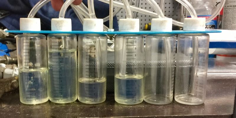

Kiitos, suuttimien ohivuoto saattaa olla todennäköisin...miten kannattaa tutkia helpoiten?
Re: OM 642 CDI V6 käynnistyy huonosti/pitkä startti...
tämmösillä http://www.mese.fi/forum/userpix/6563_paluuvuoto_1.jpg" onclick="window.open(this.href);return false;AMG-Riku kirjoitti:Kiitos, suuttimien ohivuoto saattaa olla todennäköisin...miten kannattaa tutkia helpoiten?
tai tämmösillä http://img.photobucket.com/albums/v695/ ... g~original" onclick="window.open(this.href);return false;
haulla löytyy juttua täältä ja mese puolelta
