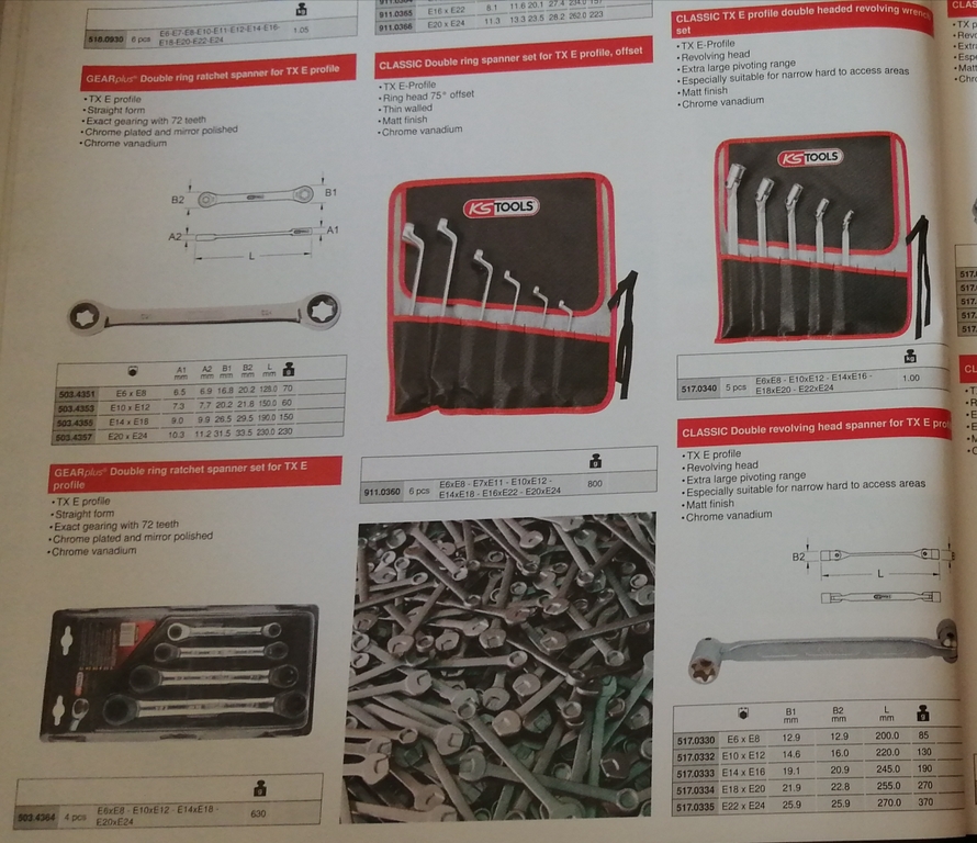

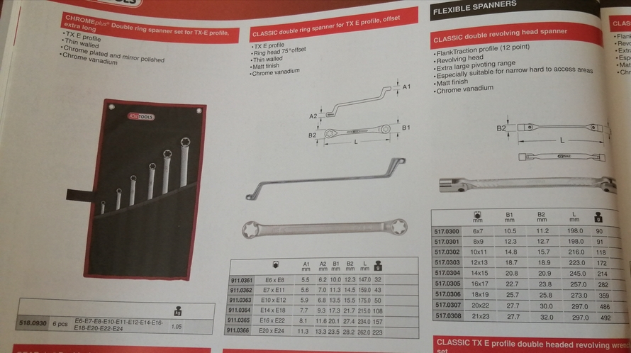

E-Torx lenkkejä ei ole vielä tullut hankittua ollenkaan, joitakin harrastetason sarjoja katsellut nyt.
Mutta monista puuttuu koot E7 ja E11, ja joistakin myös E16 ja E22 koot.
Onko uudemmissa mersuissa E7, E11, E16 ja E22 kokoja yleisemmin?

Tuli hommattua tuollainen harrastetason laajempi sixpack-sarja lenkkiavaimia, noilla luulisi harrastepaja touhut pärjäävän. E-torxit vain näyttävät olevan suoravartisia, mutta pieni taitos olisi voinut olla hyvä joissakin paikoissa :roll:

Etorx avaimia on tehty kauan erilaisilla varsilla, nivelellä ja räikälläkin. Hylsyistä 1/4 koossa kiskossa on täällä kaikki E4-11, isommalla kiinnityksellä olevat hylsyt ei mahdu kaikkiin paikkoihin koska hylsyn koko on liian iso, vaikka niitäkin on pieniä kokoja ja joissakin paikoissa vääntimien koon takia käytännöllisempi.
