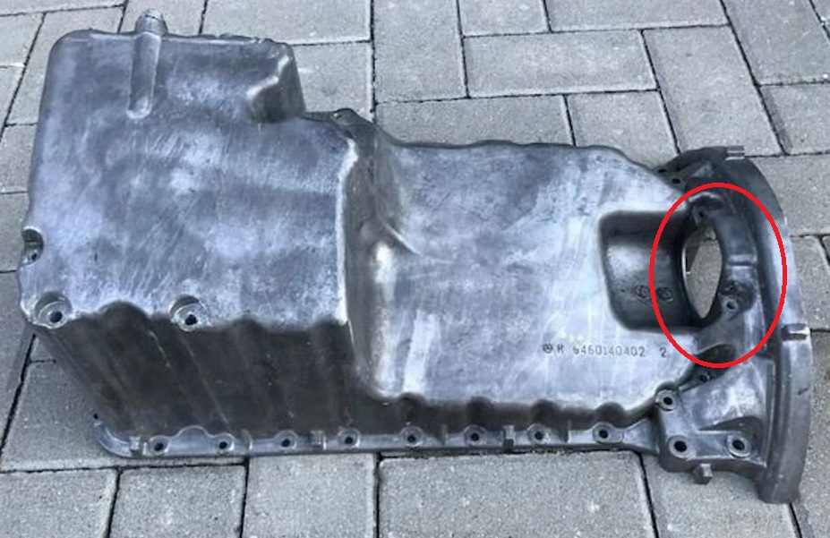

Ei kait se ole sen kummempi kuin kytkimen vaihtokaan, eli samoilla opeilla menisi jos vika olisi tosiaan tuossa. Hankala jos oireilee yleensä vain peruuttaessa enimmäkseen. Periaatteessa rasvanmontun alla voisi vielä katsella "huoltoluukusta" mikä on öljypohjan perällä (ainakin dieseleissä). On tietääkseni tarkoitettu siihen että on apuna vauhtipyörän lukitsemisessa.
Tuo ympyröity kohta. Vaatii endoskoopin tosin jos haluaa nähdä sieltä jotain. Tuosta aukosta näkee hyvin kyllä vauhtipyörän.Jos vika olisi tuossa niin tarvittavat toimenpiteet kytkimen vaihtoa varten. Kytkinlevykin oletettavasti tuossa olisi tykännyt kyttyrää joten sekin menisi vaihtoon samalla. Sitten vain akselin boorien putsaus ja hyvin kevyesti rasvaus. Jos itse akseli on pilalla niin voi mennä vaihdelaatikon vaihdoksi. AInakin sen vaihto vaatii vaihdelaatikon irroittamisen.

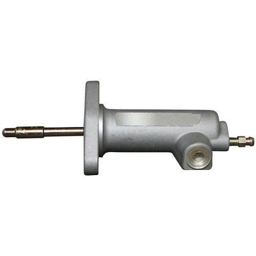

Myös kytkimen työsylinterille on tarkastus aukko mihin alfamerin kirjassa oli mitat miten kyseinen tarkastusväline tehdään. Sen ajatus oli mitata kytkinlevyn kuluneisuutta. Jos työsylinterin ohueen varteen se työkalu uppoaa niin silloin työsylinterin tappi on painunut syvemmälle mitä pitäisi. Siinä on hyvä matka paksua vartta mihin se ei uppoa jos se operoi oikealla kohdalla.
