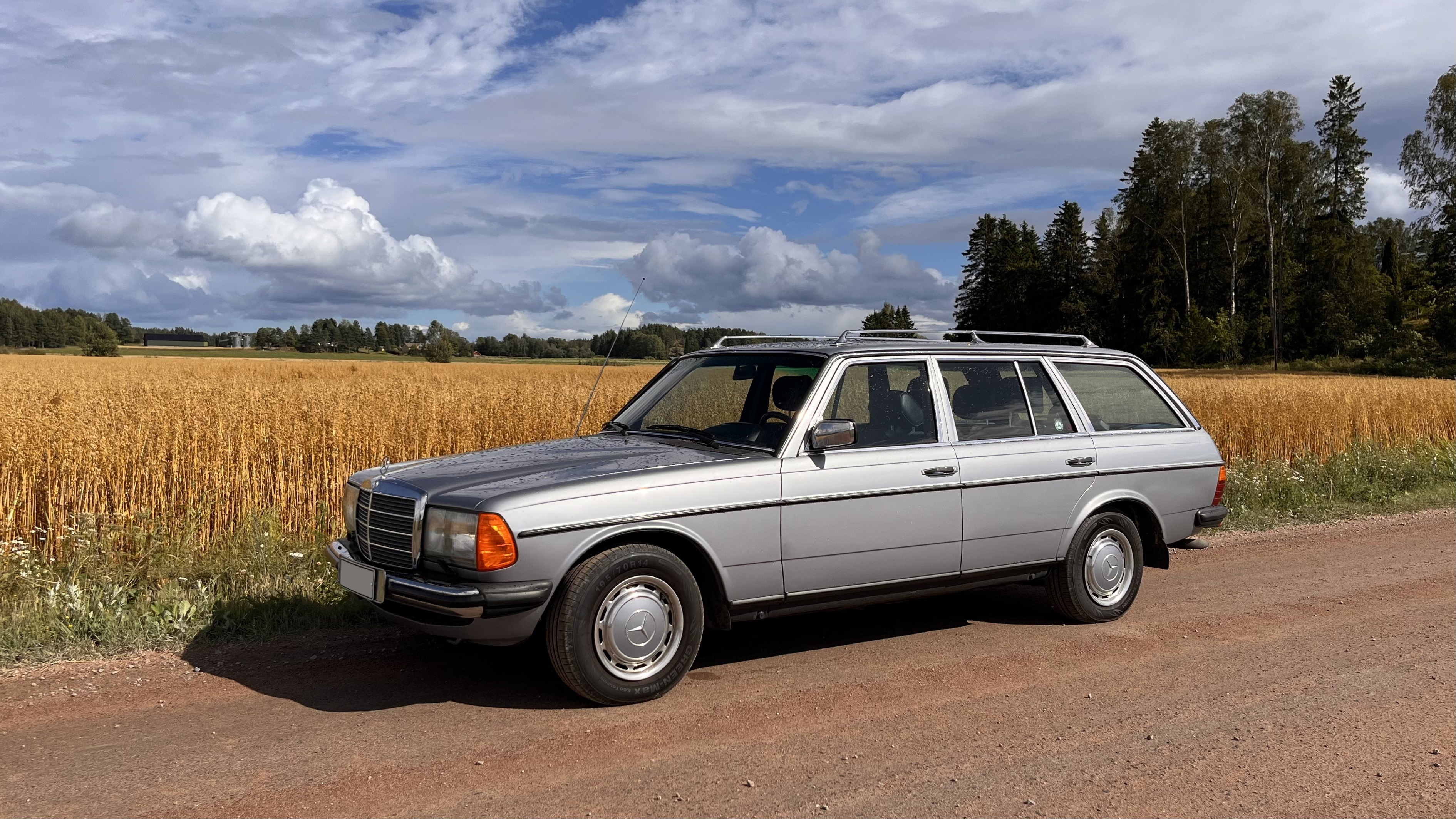

Eilen lauantaina tuli tehtyä pitkästä aikaa päiväreissu Inkooseen, kuva otettu hetki sateen jälkeen.
Hauskaa miten auto vaihtaa väriä; pilvisellä säällä sininen ja päivänvalossa hopea :)
