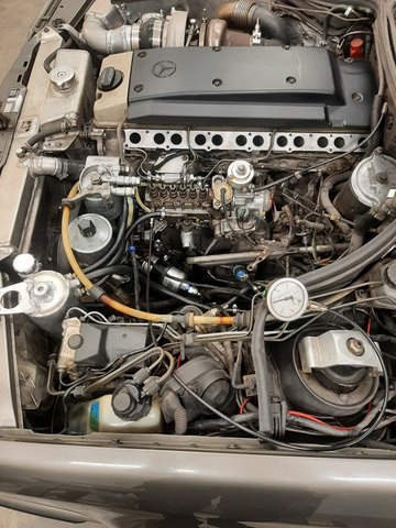

Nyt olis vanhempien mersujen tietäjille kysymystä, onko mb v8 moottoreiden perässä 722.3 laatikon kanssa ollut sellaista turbiinia joka mahtuis perus 722.3 turbodieselin kuorien sisälle bolt on?
Kuvat liittyy vahvasti aiheeseen. :mrgreen: Kahtakin eri turbiinia kokeiltu ja kuminauhaa tuntuu olevan varsinkin kun asfaltti alkaa näkymään. 300e w124 4matic ja 300tdt w124 4matic muokattuna "kireämmäksi" ja kummallakaan ei juurikaan parantunu. Joo tiedän 722.6 tai 8hp sinne pitäis laittaa mutta mutta, pikku homma taas joten jos vähänkään sais paremmaksi niin vois taas hetken ajella ja kerätä energiaa vaihteisto swappiin :lol:
IG: @pyrytakkunen
Jari Ke
Viestit: 5503
Re: PTracing w108 320cdi ja nyt myös w124 4matic kunnostusta
Viesti Kirjoittaja Jari Ke »
Mitäs mosassa on tehot ja väännöt? Muokkaamaton kunnossa oleva aski alkaa luistelemaan jos menee yli 400Nm vaikaka sitä ruuvaisikin joka tosiaan tuntuu kuminauhana. V8:n askeissa on sit jo teräskeskiöt ja niitähän sit saa hommattuakin jos tarve tulee. Mähän laitoin omaani teräskeskiöt juurikin jostain 4satku E:n askista.

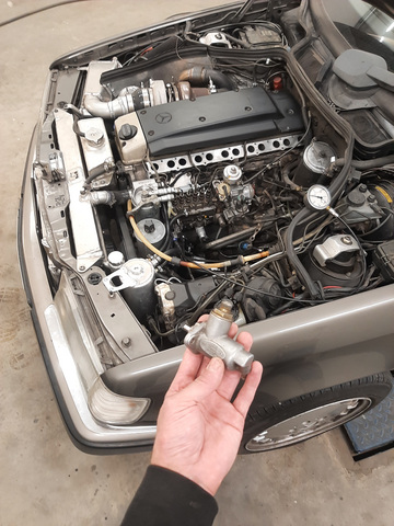

Kirjotellaampa taas vähän kuulumisia. w124 4matic projektia oon pikkusen taas edistänyt. Viimein löysin takapenkin oikealla kuosilla. Hukassa meinaavat olla tai vuosia jo koittanut etsiä mutta viimein saksasta löytyi todella hyväkuntoinen farmarin takapenkki ja niskatuet. Sitä olen siis meinannut että katsastaisin tuon henkilöautoksi pehmeälle takapenkille. Täytyy käydä konttorilta kysymässä kuinka se onnistuu. Nykyään siis 2+3 kovalla takapenkilla joka vain istuinsuojilla päällystetty eli sisustan kun fiksaan hyväksi niin joko se täytyis verhoilla uudestaan mersun kankailla tai muuttaa takas henkilöautosi ja ruuvata nuo pehmeät penkit paikoilleen.
Tekniikkapuolellekkin rakentelin osia. 2 turbon laitteisto evo2 :mrgreen:
Vanha setti pois
Ja uusi testiä sekä viimeistelyä vaille valmis, saas nähdä onnistuuko viritys :mrgreen:

Uusi turbolaitteisto on paikallaan ja ajettu useampi sata kilometriä testiä. Herää niinkun ennenkin mutta vetua on enempi kyllä 8) Vielä täytyy kuitenkin turboa hieman muuttaa jos sais pikkusen paremmaksi Ja välicooleri ja siirtopumppu ja ... :mrgreen:
Uuden coolerinkin hitsailin. Kenno paksumpi ja muutama "ripa" enemmän mahtu samaan korkeuteen eli läpi virtaavaa tilavuutta lisää. Parani silläkin ja imusarjan lämpötila tippui muutaman asteen siitä mitä vanhalla oli esim matka ajossa.
SIllon keväällä kokeilin turbiiniakin kiristyttää tähän mutta muutos meni mun mielestä väärin päin eli luisto/ stall speed lisäänty vaikka pyyntö oli kiristää ja jotenkin jäi semmonen kuva puheluista että se tehtiin niinkun kaikki on aina halunnu vaikka minä halusin toisinpäin. JN-trading ei koskaan palannut asiaan reklamaation jälkeen vaikka lupas, mutta noo se on semmosta ja jos joku tarvii 722.3 laatikkoon isomman stall speedin turbiinia turbon herätykseen niin täältä löytyy edullisesti! Nyt mitä tällä ajellut niin on se tuo 722.3 hieman onneton alakierroksilla kun turbiinissa ei oo lukkoa jos vertaa w108:siin. Hyvinkin kuminauha kun ahtoa on tarjolla aika alhaalta mutta taas kierroksilla se tuntuu tarttuvan ihan hyvin ja vauhtia kerää kyllä. Tällä hetkellä paikallaan w124 300E 4matic vakio turbiini joka selvästi otti kiinni hieman paremmin mitä w124 300 turbodiesel turbiini. V8 mallin turbiinia ei pieniin laatikon kuoriin ole olemassa. Sen verran hyvin kuitenkin 722.3 pelaa tässä nyt kun vielä hieman säätelin että taitaa jäädä tähän autoon lopulliseksi ratkaisuksi. Oon seurannut mielenkiinnolla ja tutkinu sähkölaatikoiden juttujakin viime aikoina ja semmonen huomio ja fiilis on että ei se oo yksinkertaista, helppoa ja nopeaa millään ohjaimella saada täydellisesti joka ajotilanteessa toimivaa säätöä aikaiseksi joten talvimersuun tämä vois olla jopa se lopullinen ratkaisu. Voimansiirron varaosiakin on kertyny nurkkiin niin että uskon loppuelämän pärjääväni tämän yhden 4maticin kanssa :mrgreen:
