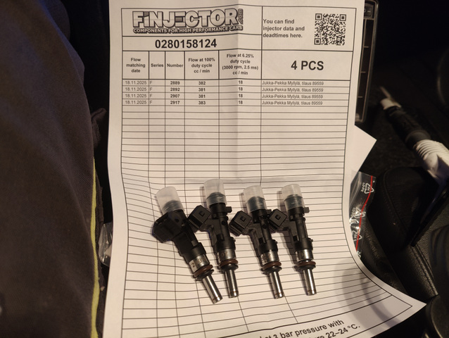

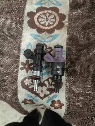

Nyt on suuttimet vaihdettu. Sitten pitäis seoksia tutkia miltä ne nyt näyttää.
https://www.motorflash-shop.cz/p/en-vyk ... -facelift/
Tuommosen nettikaupan löysin joka tarjosi m111evoon isompia suuttimia. Sitten menin finjectorin sivuille kahtomaan ja sieltähän löytyi samanlaiset 34€/kpl.
