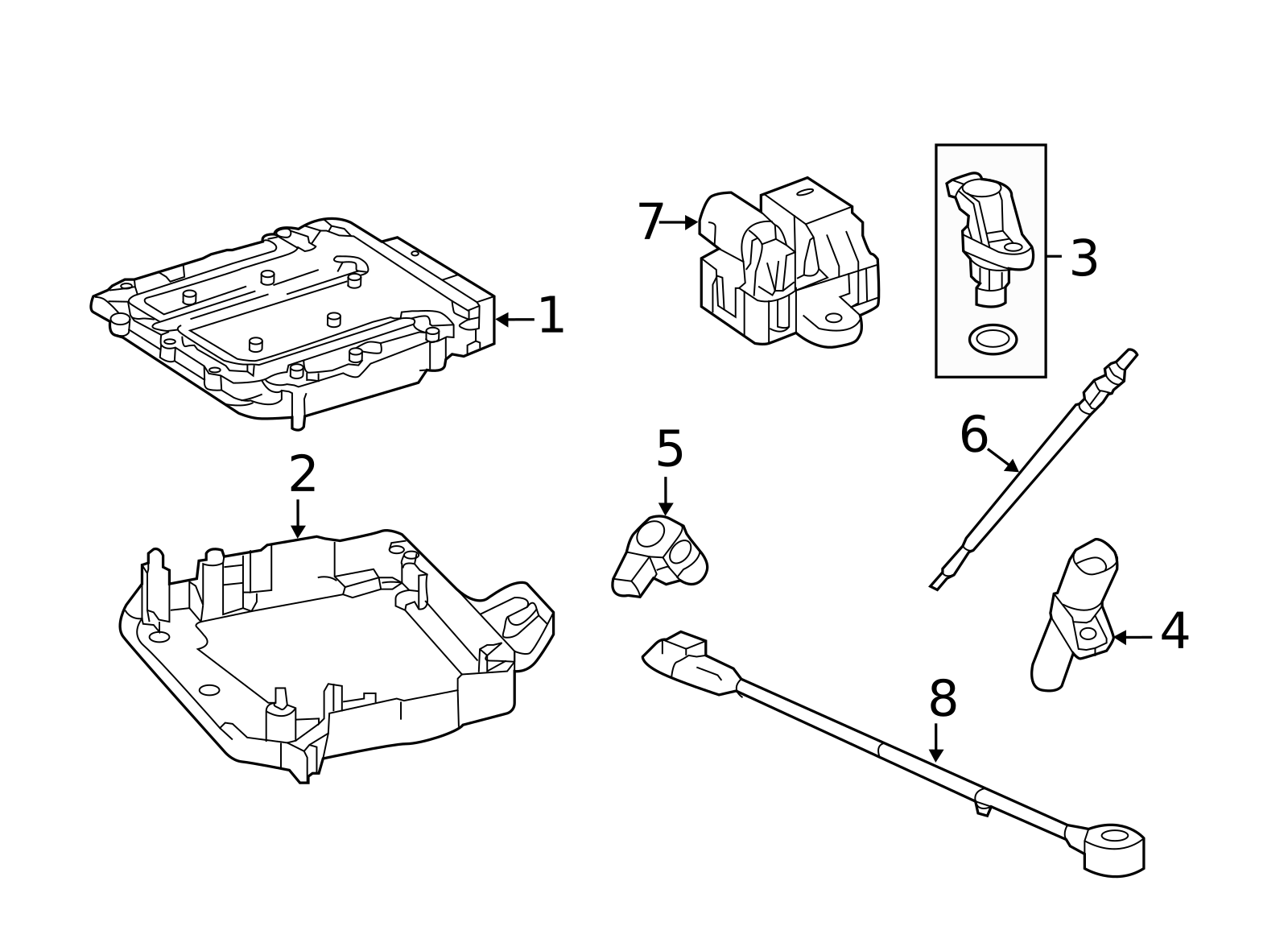

Hetkinen dieselissä nakutusanturi?E200kompressor kirjoitti: ↑Ti 28.04.2026 21:21Sellainen takapuolituntuma ajossa tuosta My-Dieselistä on, että tuntuisi lisäävän potkua mikä voisi johtua paremmasta palamisesta jota nakutusanturi ei rajoita.T-Row kirjoitti: ↑Ti 28.04.2026 16:01 Polttoaineen hinnan ollessa korkealla HVO:n ja perus dieselin välinen ero hinnassa on suhteessa pienentynyt. Tää on vähän hankalaa kun aiheesta tietoa on aika vähän ja se perustuu pääosin enemmän tai vähemmän nesteen mainosmateriaaliin. Toisaalta missään ei ole vielä raportoitu aineen aiheuttaneen ongelmia. Jos ja kun hiukkasten muodostus tällä aineella on vähäisempää, voisi sen kuvitella vähentävän suutin, DPF, EGR, imusarjan läppien tms. ongelmia. Jos esimerkiksi viidessä vuodessa ottaa polttoainekuluissa takkiin tonnin käyttämällä HVO:ta, on saattanut tuurillaan säästää saman summan remonteissa olettaen, että aine ei pitkäaikaisessa käytössä aiheuta sellaisia ongelmia, jotka eivät vielä ole tiedossa.
Paljon mahdollista, että on moottorikohtainen juttu ja meillä tuo käyttöauto on aikanaan ollut kolmesta tehovaihtoehdosta silloin tehokkain ja voi olla mahdollista, että silloiset moottorinohjaukset Euro3 -luokitukselle eivät oikein sovi nykydieselpolttoaineille. Jonka seurauksena korkeamman setaaniluvun polttoaine korjaa ruiskutuskartan puutteita ja sallii ruiskutuksen joka muuten voisi nakuttaa?
Aiempina vuosina on ajoittain ilmennyt satunnaista nakutusta kevyellä kuormalla noin 1800rpm alueella joka lakkaa saman tien kun nostaa kaasun ja painaa uudestaan.
Toki tuo voi olla myös seurausta huonosta/huonoista suuttimista mutta muita oireita ei ole ja k-arvot ovat aina olleet hyvät. Tuon kuluneisuuden pois sulkeminen edellyttäisi kaikkien neljän suuttimen uusimista joka ei nyt oikein nappaa kun lopputuloksesta ei voi olla varma. Mm. tuosta syystä olen käyttänyt MyDieseliä.
"Jos se ei ole rikki, älä korjaa sitä"

Re: NESTE MY HENKILÖMERSUISSA?
Olen varmaan erehtynyt. Ne vaan kusettaa ihmisiä myymällä sellaisia. Kuten takavuosina kumisia ukkosenjohdattimia.
Pahoittelen väärää tietoa.
https://www.autodoc.co.uk/car-parts/kno ... 01-212-002

Varmaankin varaosavalmistajat tehnyt TecDoc sopivuudet väärin.
Aika laajalle noita virheitä löytyy. Jotkut myyvät jopa Mercedes oem -numeroilla noita. Nykyään ei voi luottaa mihinkään.
https://mbparts.mbusa.com/oem-parts/mer ... Fi9xH9oWj8

Kyllä nykydieseleissä on nakutusanturi

Ny rönsyilee alkuperäisestä aiheesta mutta saisko esimerkin. Kun eihän detonaatio ole oikeastaan edes mahdollista dieselissä, ellei esiruiskutus kuse aivan totaalisesti.
Edit. Näköjään joissain 651 padoissa on nakutusanturi. Viittiskö joku tsekata WIS:sidtä miten toi dieselissä pelaa. Kattoisin ite jos olisin kotona.
