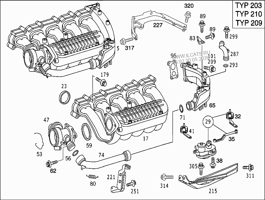

MiHe
Viestit: 6651
Re: W211 270cdi kiihtyy erittäin hitaasti
Viesti Kirjoittaja MiHe »
Tämä taitaa olla OM613 kuva mutta samaisessa paikassa se taitaa OM647:ssa olla,. (googgelilla kun katoin, en jaksanut selailla EPCstä) osa 29
https://images.ilcats.ru/getImage.php?c ... 21a18270c5
vastusvirityksellä voi koeilla onko siinä syy, toki pitää läppien olla auki eikä heilua holtittomasti...

Kiitos dealer ja MiHe, läppämoottorihan se oli hajonnut, yhden läpän kiinnityksestä klipsu oli vääntynyt, koko vivusto jumekseen ja varmaan siitä johtuen moottori palanut. Tein saman tien läppien poiston ja kiinnityskohtien tulppauksen. Uusi läppämoottori paikalleen ja johto kiinni, taas laulaa hienosti ja tottelee kaasua kuin pitääkin. Mersulla ajo on nautinto.
