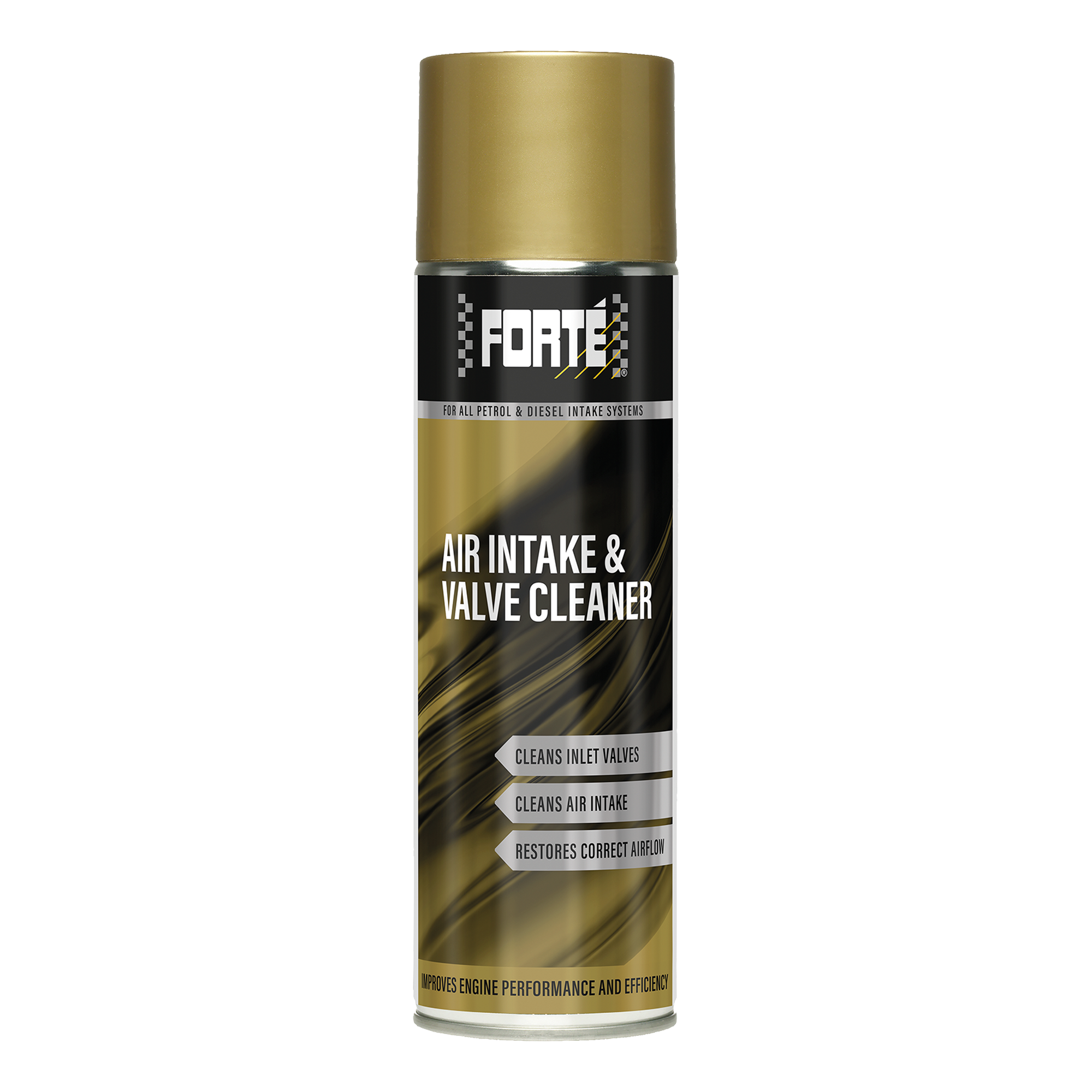

Mitenkäs nämä nykyajan "Käärmeöljyt" eli kattien puhdistusaineet, vaikuttaako ne ainostaan lompakon paineeseen? :lol:

Tuossa näyttää olevan kakki osat kiinni vivuston varressa. Vauhtipyörän tunnistin, vaihteiston vaijeri jne. Eli pakko saada irti nuo vivuston kiinnikkeet jotta ne eivät jää roikkumaan imusarjaan kiinni. Näihin on haastava löytää osia jos jotain hajoaa - käsittääkseni esim vaihteiston vaijeri on nykyisin NLA ja varaosa-autoa ei ole pihassa. Tavoite olisi saada kaikki ehjänä irti ja ehjänä takaisin. Vähän raastavaa työtä ja luovutus on ollut jo mielessä :D
https://www.tecalemit.fi/pub/media/cata ... 9410_1.png
Tältä näyttää kun katsoo kaasuläpän sisälle. Eiköhän tuossa ole venttiilit paksussa karstassa.

Kun yleensä sanotan, että "if it ain't broke, don't fix it", niin nyt täytyy kyllä kaverille sanoa, että "if it ain't broke, don't brake it".
Muutama kommentti: Tarvittavat otemerkintöjen muutokset ovat mahdollisia myös jälkeen päin.
Vanhat ja paljon käytetyt sytytystulpat ovat yksi tärkeimpiä ja parhaita "vikamuisteja", joita vanhassa autossa voi olla. Niistä pystyy päättelemään todella, todella paljon siitä, mitä moottorin sisällä on ollut meneillään, ja jopa suoraan rajaamaan mahdolliset viat. Aina tulee purtua hammasta, kun potilaaksi tulee käyntivikainen vanhus, jossa on uutuuttaan hohtavat tulpat, ja vanhat tulpat numeroimatta sikin sokin takakontissa, tai vielä pahemmin, heitetty kokonaan roskiin.
Jos venttiileissä on niin paljon karstaa, että se aiheuttaa tuntuvia käyntihäiriöitä, niin se johtuu siitä, että karsta estää niiden tiiviyden. Sen pystyy näkemään puristusmittauksissa.
Vaikka olen aina skeptinen kaiken maailman käärmeöljy- ja taikatemppuaineisiin, niin joissakin tapauksissa niistä voi oikeasti olla apua. Venttiilejä puhdistavat bensiinin sekaan lisättävät pesuaineet ovat ihan käypiä K- ja KE-jetronicilla varustetuissa autoissa, juuri siksi, että se on jatkuvasumutteinen ja imusarjaan ruiskuttava systeemi. Oikein pahoin karstoittuneen moottorin puhdistamiseen ei sitten pelkkä imusarjan irrotus enää riitä.
