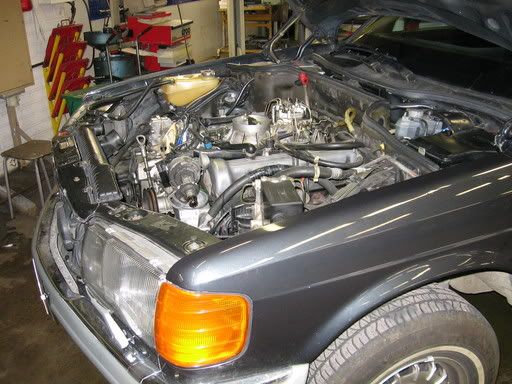

Tänään sitten vihdoin ja viimein päästiin mittailemaan tuota tyhjäkäyntipiiriä ja hakemaan siitä vikaa.
http://img.photobucket.com/albums/v630/ ... ittaus.jpg
Ennen mittausta kävin läpi ylijännitereleen. Se löytyi sulake- ja relerasiasta (ainoa rele jossa 10A:n sulake).
http://img.photobucket.com/albums/v630/ ... vprele.jpg
Relettä oli joskus aikaisemminkin "huollettu" tinaamalla muutama liitos uudelleen, silti siitä löytyi selvä katkos ja tinasimme kaikki liitokset uudelleen. Tilasin kuitenkin uuden releen (hintasta ei tietoa).
Seuraavana tarkistimme samalla tavalla tyhjäkäynnin ohjausyksikön ja siitä ei löytynyt mitään mullistavaa, ainoastaan säädimen lähtöliitännän pari vastusta oli joskus lämmenneet mutta ovat kuitenkin ehjät.
http://img.photobucket.com/albums/v630/ ... 4/boxi.jpg
Itse tyhjäkäyntisäädin (solenoidi) tarkastettiin kytkemällä siihen 12v suoraan ja naksahdus sekä karan liike ilmaisivat sen olevan kunnossa.
http://img.photobucket.com/albums/v630/ ... saadin.jpg
Itse mittauksessa kaikki jännitteet, signaalit ja ohjuspulssit kulkivat niinkuin niiden pitääkin, säädin ei vain liikkunut mihinkään. Oskiloskoopilla kun tarkasteltiin säätimelle tulevaa jännitettä huomattiin sen olevan vain puolet siitä mitä sen pitäisi olla.
Kokeilimme toisella säätimellä (ei mb:n säädin) ja mittaus osoitti ohjausjännitteen nyt olevan oikea. Auton oman säätimen resistanssinmittaus osoitti liian pientä lukemaa ja vika oli löytynyt: säätimen käämi oikosulussa ja oli niinsanotusti alitehoinen. Ohjausjännite ei riittänyt liikuttamaan säädintä, mutta suora 12v riitti.
Soitto kaverille; mitä maksaa uusi säädin saksasta ja vastaus n. 550€. Valmistaja VDO-Siemens eikä ole varmaa löytyykö hyllystä...
Selvitys käyntiin; mistä autosta löytyy samantapainen, no ei mistään. VW/Audi käytti samanlaisia solenoidityyppisiä tyhjäkäyntisäätimiä, mutta niiden ohjaus on toisin päin kuin mersussa. Mersussa 0v = säädin auki ja VW/Audi 0v = säädin kiinni.
Eli tässä mennään ja huomenna jatketaan.

Tyhjäkäynti löytyi vihdoinkin. Eli muuttamaan komponentteja ohjain boxin sisältä ja nyt toimii. Lisäksi selvisi että kone vetää ylimääräistä ilmaa jostakin eli kaikki letkut ja vastaavat tarkastukseen. Vikoja: pari murtunutta alipaineletkua, reikä jarrutehostajan kalvossa sekä rikkinäinen letkunkiristin määränjakajan ja läppärungon välissä.
Huomenna pitäis hommata uusi tehostin, muut viat on jo korjattu.

Osat tulleet Saksasta, koko läjälle jäi hintaa n. 450 eur (eli nokka, 8 x keinu, 16 x ohjurinkumi ja 2 x venttiilikopantiiviste). Täytyy noutaa osat perjantaina Harrilta ja aloittaa vaihto-operaatio.
Käynnistysongelmaa on nyt tarkemmin tarkasteltu ja seuraavia johtopäätöksiä tehty:
- bensanpaineet pysyy eli suuttimet ja takaiskuventiilit ei vuoda
- pumput on kunnossa ja paineet OK
- kylmäkäynnistyssuutin toimii niin kuin sen pitää
Koska auto käynnistyy (niin lämpöisenä kuin kylmänä) kun kaasun painaa pohjaan ja sahaa, niin näiden oireiden perusteella kyseessä on mitä ilmeisemmin ilmavuoto ilmamäärämittarin ja kaasuläpän välissä. Ajatus perustuu seuraavaan: kaasuläpän ollessa kiinni ei käynnistettäessä muodostu tarpeeksi "imua" ilmamäärämittarin mittauslevyyn, joten määränjakaja ei anna koneeseen bensaa. Eli kone ei vedä ilmaa ilmamäärämittarin läpi vaan jostain sen ja kaasuläpän välistä.
Mahdollisia vuotokohtia:
- kaasuläpän ja ilmamäärämittarin välinen kumikauluri on rikki/ irti/ löysällä
- joku tyhjäkäyntipiirin ilmaputkista on rikki/ irti/ löysällä
- joku kaasuläppäkotelosta lähtevistä alipaineletkuista on rikki/ irti/ löysällä
- kaasuläppäkotelossa/ läpässä vikaa/ likaa
Puran ruiskun ja imusarjan samalla kun vaihdan nokan. Saa nähdä mitä löytyy.

Nyt on nokka, keinut ja tiivisteet vaihdettu. Remontti olikin vähän isompi kuin aluksi kuvittelin. Tässä vähän pohja tietoa siitä miten 116.XXX ja 117.XXX koneiden nokkaviat tulevat (esimerkkinä oman koneeni vasemman kannen osat):
- öljy nousee kanteen takimmaisen nokkalaakeripukin kautta voidellen samalla sen laakerin
- pukista öljy menee muovisen liitoskappaleen kautta öljyputkeen joka on kiinnitetty jokaiseen (5 kpl) nokkalaakeripukkiin samantyyppisillä muovikappaleilla, joiden kautta se voitelee kaikki nokkalaakerit
http://img.photobucket.com/albums/v630/ ... G_0192.jpg
- öljyputkessa on reikiä joiden kautta öljy pääsee nokalle ja keinuille
http://img.photobucket.com/albums/v630/ ... G_0198.jpg
- öljy palaa öljypohjaan etummaisen nokkalaakeripukin läpi voidelle samalla sen laakerin
- ajan hammas kovettaa nuo muoviset liitoskappaleet jolloin öljy "vuotaa" venttiilikoneistoon nokkalaakeripukin ja öljyputken välistä
http://img.photobucket.com/albums/v630/ ... G_0193.jpg
- voitelu nokkalaakereille ja nokille heikkenee kannen etupäästä alkaen
- voitelun puutteessa nokkalaakerit ja nokka kuumenevat jolloin muoviset liitoskappaleet sulavat ja tukkivat loputkin öljykanavat laakeripukeissa
- nokka ja keinut alkavat kulua samoin nokka alkaa kuluttamaan laakeripukkeja
http://img.photobucket.com/albums/v630/ ... G_0195.jpg
http://img.photobucket.com/albums/v630/ ... G_0194.jpg
Eli omassa koneessani vaihtoon meni vasen nokka, kaikki vasemman kannen keinut, öljyputken liitoskappaleet, kaikki vasemman kannen nokkalaakeripukit, yksi hydr. venttiilinnostin, kaikki vasemman kannen venttiilien säätöpalat sekä öljypumppu. Eli töitä tuli hiukkasen enemmän kuin kuvittelin.
Pääsin onnettomuudessa halvalla sillä nokka ei katkennut ja löysin jakopäävikaisen 3.8 V8 koneen, josta sain tarvittavat osat (nokkapukit, öljypumpun, nostimen, öljyputken ja säätöpalat). Saksasta olisi kyllä saanut nokkapukkisarjan (5 kpl pukkeja) 300 € ja öljypumpun 320 €. Suomen hintoja en edes kysynyt.
Vinkki V8 mersun omistajalle:
- vaihtakaa öljyputken liitoskappaleet, ne saa valmiina "korjaussarjana" eikä maksa paljon
Vinkki V8 mersun ostajille:
- SUHTAUTUKAA VARAUKSELLA "RAKSUTTAVAAN" KONEESEEN. Vaikka myyjä vakuuttaa että kyseessä on vain hydraulinen nostin niin vika voi olla sama kuin yllä.
Nyt kun tekniikka toimii on aika aloittaa ulkonäön ehostus eli maalausaikaa kysellään.
