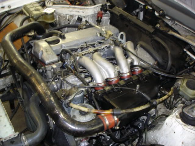

Olisiko kenelläkään kuvaa 190/200D:n STT-turbokitin ilmansuodatinkotelon vahvistuksesta painekäyttöön?
Siis käsittääkseni STT:n kitissä vakioilmanputsarikoteloa käytetään painekotelona...

Joskus olen nähnyt tuollaisen virityksen. Siinä oli vakioilmansuodattimen kotelo "vahvistettu" pienillä metalliklipseillä :arrow: pysyvät ne kotelon puoliskat tiivisti yhdessä paineen alla...

jarski kirjoitti:Joskus olen nähnyt tuollaisen virityksen. Siinä oli vakioilmansuodattimen kotelo "vahvistettu" pienillä metalliklipseillä :arrow: pysyvät ne kotelon puoliskat tiivisti yhdessä paineen alla...
Tuollaisesta virityksestä olen kuullut. Kyse on siis klipseistä saumassa, ei pannoista koko höskän ympäri?
Ilmeisesti tuolla paineenkesto nousee sinne barin luokkaan...
Jube, huhuu, sinullahan tuollainen on. Ota kuva ja laita näytille...

Joo, kyse on klipseistä saumassa..

Ei taida maksaa vaivaa rakentaa vakio kotelosta! :shock: Taitaa orggis "stt":n sarjaan kuulua kunnon painekotelo.( Oli ainakin mun sarjassa. )
Kannattaa kysellä?Varmaan jollain on piirustukset moiseen tuotteeseen ja tulos on paljon parempi.
Hyvät on perät.......
Auti
Joo eli on vakiokotelosta tiivistetty se kotelo, ja tässä kuva!
Osta tuo koko setti pois?
