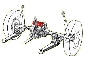

Niin, kutsutaan myös hydropneumaattiseksi tasonsäädöksi. Tasonsäätöhän on myös esimerkiksi W123:n farmarimalleissa, jolloin se toimii melko pitkälti kuin ilmaiskunvaimentimet, mutta W111:ssä rakenne on hieman toinen. Sen autosi taka-akselihan on kutakuinkin tällainen (kuvattuna auton keulasta päin):
Kyseessä ei siis ole jäykkä taka-akseli vaan erillisjousitettu. Tuossahan ovat pitkittäiset heiluritukivarret, joiden liikettä kontrolloivat jouset (kaksi sivuilla). Niiden lisäksi tämän mallin heiluritukiakselistossa on keskellä perän yläpuolella kolmas jousi (kuvassa punainen), joka puristuu kasaan kun taka-akselin puolikkaat heiluvat ja perä painuu alas. Taka-akselin puolikkaat (poikittain) ja pitkittäistukivarret muodostavat yhdessä siis eräänlaisen diagonaalisen eli 45 asteen kulmassa toimivan heiluritukiakseliston (mikä BMW:n mallin mukaan aidossa muodossaan esiteltiinkin sitten W115-mallissa 1968 ja käytettiin aina vuoteen 1989 asti).
Kuten kuitenkin voidaan huomata, ei tällaisen heilurijärjestelmän geometria joustoliikkeessä ole mikään paras mahdollinen, sillä takapyörän kulma tiehen nähden vaihtelee paljonkin eri joustotilanteissa, eikä siis ole läheskään aina optimaalinen 90 astetta. Jotta raskaasti kuormatun auton pyörägeometria saataisiin edes lähelle optimaalista, oli siipimalleissa tarjolla tämä tasonsäätö. Se toimii kuten ilmaiskunvaimennin, mutta ilman lisäksi se käyttää hydraulista öljyä. Tämä W111:n järjestelmä on melko kompakti, ja se sijoittuu keskijousen tilalle.
Järjestelmän erikoisuus on se, että kun auto lastataan raskaaksi, sen perä painuu. Vasta kun autolla ajetaan, perä nousee takaisin optimaaliseen korkeuteen. Tämä johtuu siitä, että järjestelmä käyttää akselin puristavat joustoliikkeet jousen paineen kasvattamiseen. Noin 20 joustoliikettä riittää nostamaan iskunvaimentimen paineen riittäväksi.
Varsinainen perä on kaikissa W111-malleissa periaatteessa sama, koska tasonsäätöjärjestelmä asennetaan keskijousen tilalle, mutta välitykset eivät ole samat! Valitse lopullinen perävälitys valitun koneen ja laatikon mukaan (mahdollisimman lähelle niiden alkuperäistä). Ja bottom line: en usko että koko tasonsäätöä pitää välttämättä asentaa kuvailemasi muutoksen yhteydessä, sillä pelkät levyjarrut saattavat riittää.
