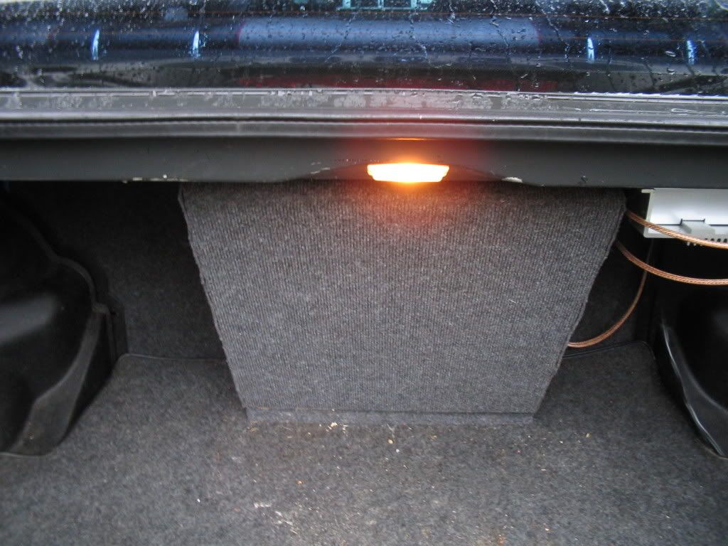

Elikkäs, hatuhyllyltä löytyy 10" subi (koteloitu), mutta bassot jää takaluukkuun.
Vaihettakin olen kääntänyt, mutta ei mitään apua.
Mitäköhän kannattais seuraavaksi yrittää säätää, et sais paremmin soimaan?
Ja auto on w124

Onko kotelo varmasti tiivis?
Tuo hattuhyllyasennus vähentää matalien bassojen tasoa ja luulisin, että korkealla Q-arvolla(lähempänä 1) saa hattuhyllyn subinkin toimimaan. Aivan hirveän matalalle ei varmaankaan tuolla asennuksella päästä. Refleksinä voisi toisaalta kompensoida toistoa jonkin verran. :roll:
Mittaamalla siitä selviää.

kyllä sen saa soimaan kun vaan TIIVISTÄÄ koko hattuhyllyn reunoineen, ja ennenkaikkea elementin.
hattuhyllyssä ei saa olla mitään "reikää" josta elementin alapuolelta tulevat "äänet" pääsevät elementin yläpuolelle. esim ensiapupakkauksen kotelo ymv.
tuloksena on akustinen oikosulku, jolloin äänestä katoaa kaikki alapää.
vaiheen kääntö ei vaikuta tähän asiaan millään tavalla.
eli TIIVIIKSI koko laitos :D

Kyllä ainakin w201:sen hattuhyllyasennuksen saa ainakin kohtuullisesti pelittään 3x8" cdt ms-80 elementein noin 30litrasessa laatikossa.Ja tärkeintä peräluukku ei resonoi yhtään :)

No jooo, pitääpä täs tiivistää hattuhylly ja katsoa mitä täpahtuu..

Kuinkas toi kotelo päästää noi elementin alapuoliset äänet läpi?

Jääkö bassot oikeasti takaluukkuun vai eikö niitä ole ollenkaan? Tuon kotelon pitäisi nimittäin kyllä blokata takaluukkuun kohdistuvat äänet täysin. Ellei se vuoda kuin seula. Onko kotelo oikea kotelo vai luukkuun kyhätty lisäseinämä?
