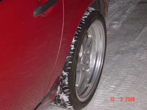

Onko kellään 245 9" vanteella ja miltä leveys siinä näyttää?
Tossa ois 9*18 vanteella 245/35/18 kumi

joskami kirjoitti:
Kiitos kuvasta,hyvin tuo ainakin näyttäis vannetta suojaavan,
varsinkin kun vannesuoja on noin reilu.
