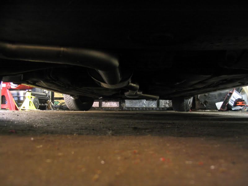

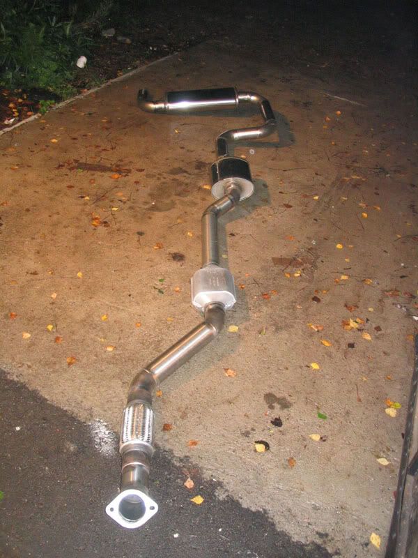

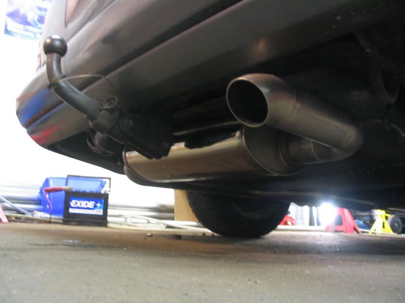

Viesti Kirjoittaja lakesteel »
Viimeksi muokannut lakesteel, To 08.09.2005 23:32. Yhteensä muokattu 1 kertaa.
romu
Viestit: 783
Liittynyt: La 25.12.2004 13:16
Paikkakunta: Oulainen
Viesti Kirjoittaja romu »
:o Upea putkisto! Mites tuo tärinänkesto mahtaa olla? Tuolla töissä on painittu murtumien kanssa kun rosteri on hiukan altista? :roll:
250TD -86, 260E LANG -90
lakesteel
Viestit: 9
Liittynyt: To 08.09.2005 23:07
Paikkakunta: mäntsälä
romu kirjoitti::o Upea putkisto! Mites tuo tärinänkesto mahtaa olla? Tuolla töissä on painittu murtumien kanssa kun rosteri on hiukan altista? :roll:
vanhimmat putkistot mitä mä olen tehny ovat 4vuotta vanhoja eikä ykskään ole hajonnu...eli kyl ne aika hyvin kestää... :D

lakesteel
Viestit: 9
Tossakin toi katti on mallia "vapaastivirtaava", eli 3" putki menee suoraan läpi...
Olihan siinäkin aika homma, mut ei siitä oikeen mistään huomaa että sitä olis koskaan edes avattu... :D

Joo, meni taas tuo putkisto iloisesti poikki. Onneksi ei kuitenkaan ihan tielle asti tipahtanut. Nyt on aika mukavat äänet kun on 1.5 metrinen putki enää jäljellä.
On kyllä tuo lakeweldin putkisto aika hienon näköinen, mistähän sitä itsellekin tuommoisen taikoisi, kun ei taida tuo hitsipilli ihan nuin hyvin käsissä pysyä.
Tuliko lakeweld muuten osat tuohon putkistoon kalliiksi, mistä ostit?

lakesteel
Viestit: 9
KOS kirjoitti:
Voi jösses et on SIISTI!!!!!
Tuollasta ois tarkotus alkaa itekki väsäileen...
MIstä nuo vaimentimet ja paljonko tuli maksaan??
Onko tuo lähtö turbolta 3 tuumasta vai paksumpaa..??
~KOS~
Vaimentimet on Simonssin rosterivaimentimia, keskipönttö maksaa n.90e ja tuo takapönttö n.150e.
Tuo on kolme tuumaista alusta loppuun, olisin tehnyt 3.5" mutta tuo riitti auton omistajalle...
Tuosta koko putkistosta velotin 700e, alle laitettuna...
