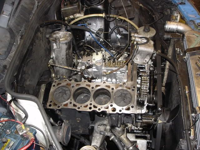

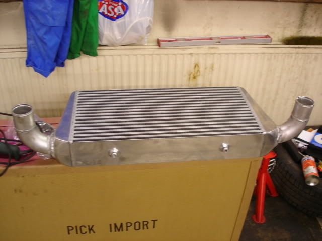

Meillä on 200superin keulilla tällainen!
Ei tosin mahdu jos isompi kuin neloskone :(
Ja paikallaan:
Maksaa 295€ hevosvoima.comissa!
Tuo on ehkä jonkun mielestä jo liiankin iso, mutta tuosta romusta yritetään jarruttaa yli 300hv kesän aikana...

Jube kirjoitti:Meillä on 200superin keulilla tällainen!
<tartte niitä kuvia tuplata !!!!!>
Oliko tossa coolerissa aluksi 3" lähdöt mutta ootte vissiin vaihtanu ne pienempii?
Itellä just tuo coolerin asennus menossa ja aikas kettumainen homma minun mielestä :roll:
