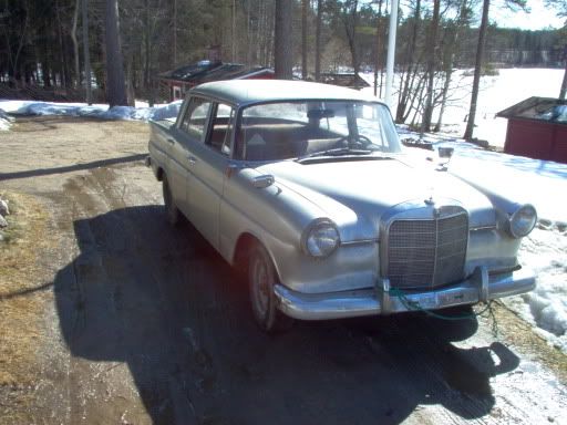

Eli pistetäämpäs tänne ihan oma topicci tolle mersulle mitä tossa rakentelen...

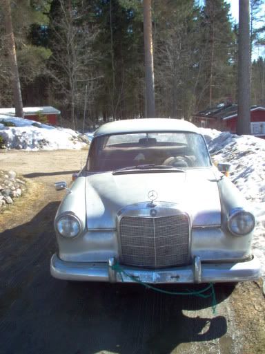

Eli ostin tuossa joulun nurkilla projektiksi tommosen vuoden 62 110 korisen mersun...
Auto jäi seisomaan vuonna -84 kytkinvian vuoksi (vika vielä selvittämättä)
Sen jälkeen auto sai luvan seistä kuivassa autotallissa odottamassa parempia päiviä, siellä se huilas parikytä vuotta ja meikäläinen ostaa pläjäytti sen sieltä 8)
Kävin sitä ekaa kertaa katsomassa ja auto näytti hyvältä, siinävaiheessa mulla oli toinen auto työnalla (vanha volvo) ja olin aikeissa että haen mersun pois ja myyn sen eteen päin, mutta tykästyin tuohon auton korimalliin niin paljon että päätin pitää sen itsellä :D
Mainittakoon tähänväliin että itsellä ei ole mersuista mitään aikaisempaa kokemusta muuta kun että ukolla oli joskus mersu ja sen ratin takana istuin 3 vuotiaana toiveikkaana :D
Eli mersutietous oli lähtötilanteessa 0 , eikä se vieläkään paljoa ole, mutta pikkuhiljaa sitä kaikkea tulee opittua 8)

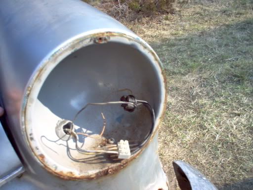

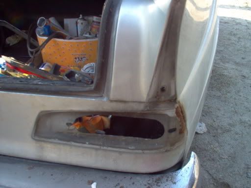

Purin autosta takavalot,etuvalot,pyyhkiänsulat ja peilit sekä vilkut.
Joutsenkaulan pultit olivat niin kerällä että katkesivat, onneksi kannan juuresta! Laitoin peilin jalkaamyöten löpöön likoon ja väännän ne pihdeillä ulos, onneksi eivät katkenneet sisään!
Tämän näköistä oli kuskinpuolella kun otin takavalon pois
Tämmöstä vastaavasti apparin puolella 8)
lampun pohjat olivat tämän näköiset

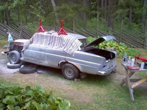

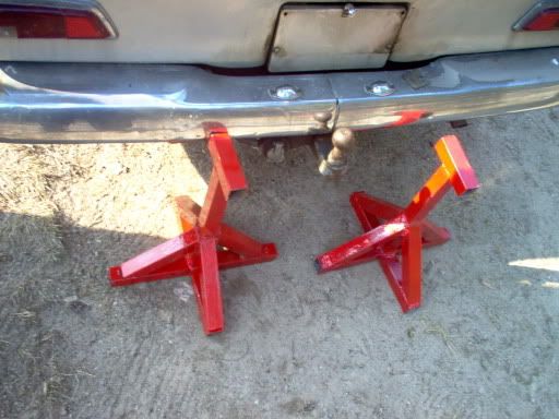

Tuli tehtyä pukit minkäpäälle voi toisen pään laskea kun alan sitä hitsailemaan :P

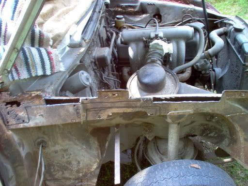

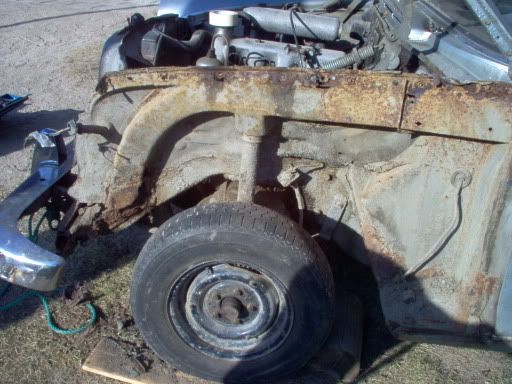

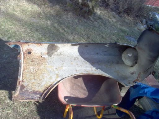

Kuskinpuolen lokasuojan kanssa tappelin ja yritin sitä pois, mutta oli niiden kiinnityspulttien kanssa vaikeuksia.
Laikkasin suurimman osan pois, mutta paria en voinut laikata.
Samalla syynäilin auton etupalkkia ja totesin sen aika huonoksi.
Tässä vaiheessa saa nostaa käden ylös jos joku tunnustaa /tietää jonkun joka omistaa 110 korisen mersun mistä voisin käydä tutkimassa/kuvaamassa tuota etupalkkia?
Valokuvat ovat myös tervetulleita.

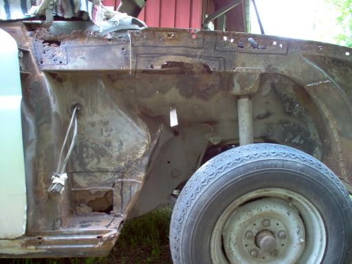

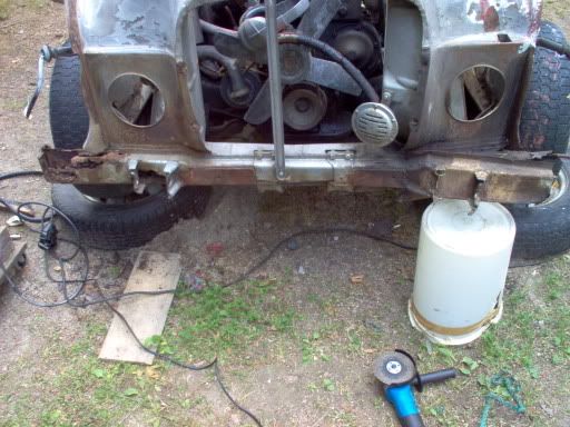

kuskinpuolelta puskurin takaa (renkaan edestä) näkymä seuraavaa
Edittiä:
Nyt se lokari sitten lähti, ja toista ollaan pitkälle irrottelemassa, huomenna varmaan otan toisen loksun pois ja puran keulan moottorin nostoa ajatellen valmiiksi :roll:
Tässä pari kuvaa tapahtuneesta :P

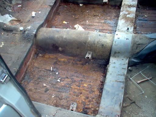

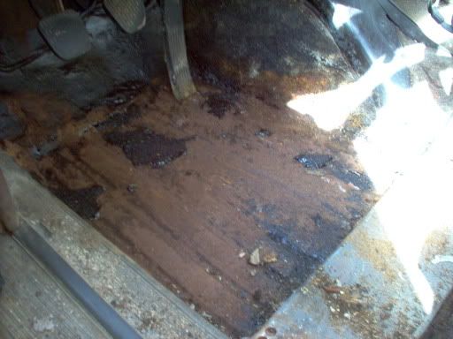

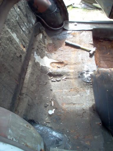

Nyt sain sitten sisustan purettua penkkien ja lattiamattojen ja oviverhoilujen osalta pois....
Seuraavaksi lähteepi ikkunat (etu ja takalasi) ja aloitan peltityöt 8)
Auton pohja on yltäpäältä pintaruosteessa, mut ei onneks "näkkärillä" eli toi lähtee ihan pois ku rälläkkään laitettavalla teräsharjalla ajelee sen pois :)
Eli varmaankin ensiviikonloppuna alkaa pelti show ton auton kanssa 8)

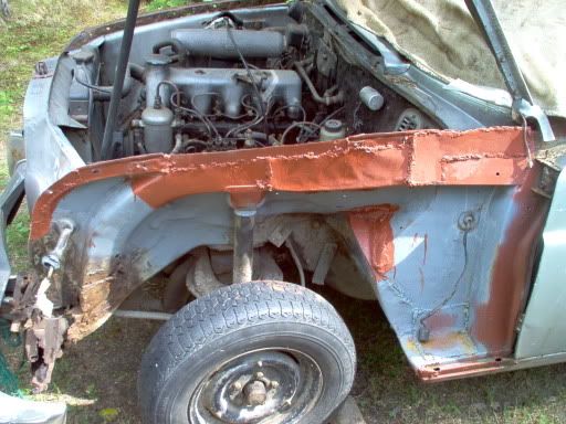

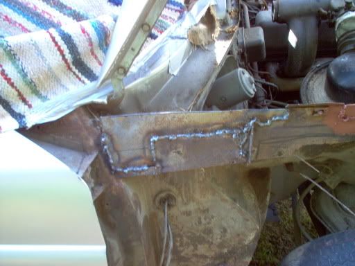

Nyt on k uskinpuolen "sisälokasuoja" hitsattu, etupalkkia alan hitsaileen kunhan tässä kerkeen.... :roll:
Seuraavaksi teen ton toisenpuolen sisäloksun ja sitten sen etupalkin jonka jälkeen ois takalokareiden kaarien vuoro jos ne edes tulee sieltä DB:ltä.... :roll:

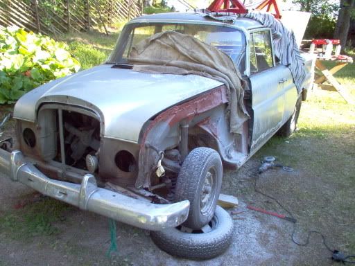

Nyt on sitten kuvamateriaalia tapahtuneesta 8)
Tänään tossa kun nostelin keulaa pukeille etupalkin vaihto-operaatiota varten niin huomasin että kuskin oven alareunassa on maali/pakkeli kuplilla... niimpä rupesin sitä innoissani puukolla tökkimään niin paljastu että koko kuskin oven alareuna on pientä reikää täynnä ;D
Mutta ei ole onneksi vaikea korjata, täytyy maanantaina hakee miggiin uus kieppi lankaa ja alkaa hitsaileen ;)

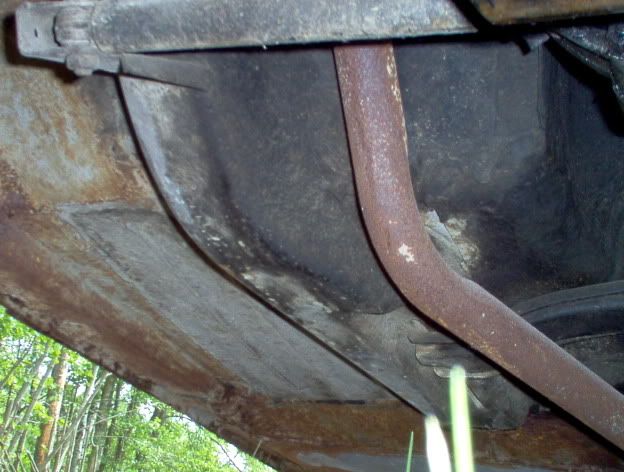

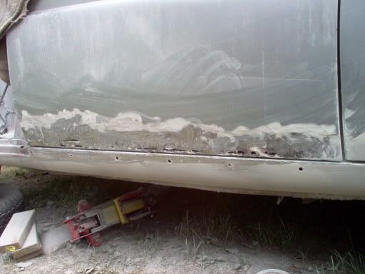

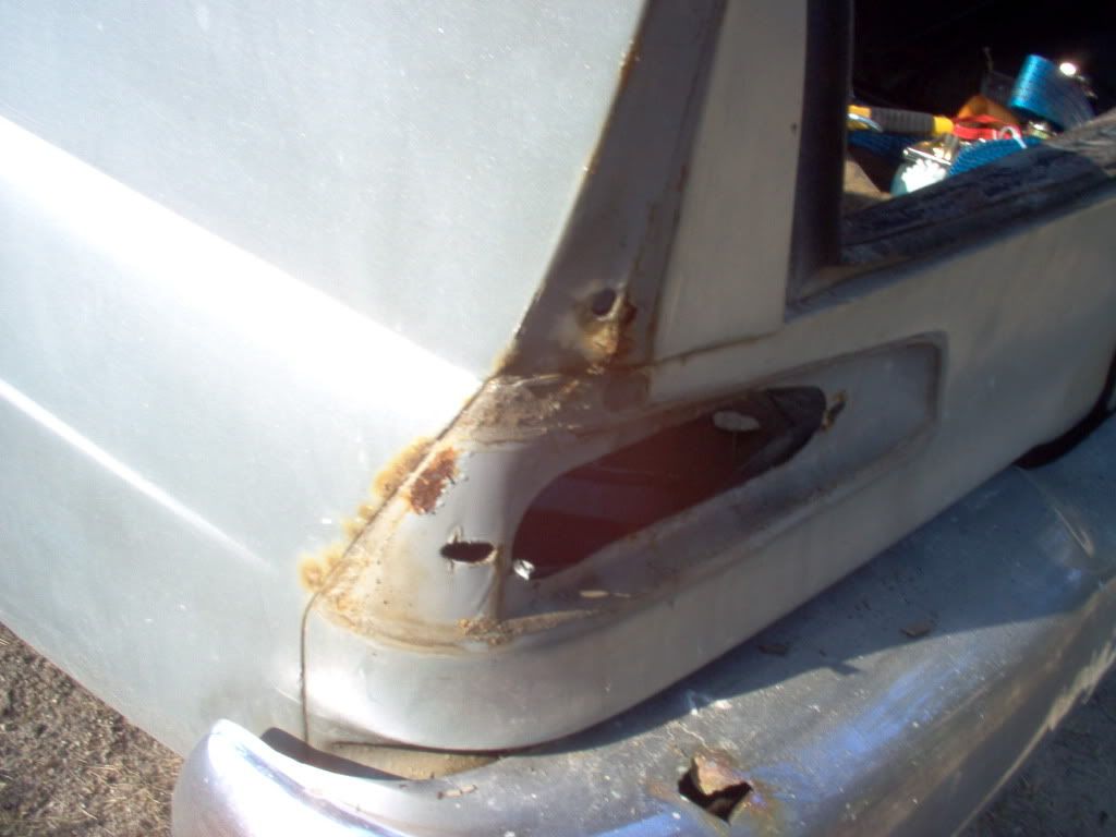

Kuva kuskin oven alareunasta
Tuli jäähyttäjä irrotettua kun on vähän tiellä siinä palkki savotassa, samantien fiksasin senKuva jäähyttäjästä

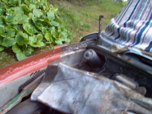

Apukuskinpuolen "sisälokasuojaa" tuli jo aloteltua sen verran että hioin teräsharjalaikalla vanhat massat/ enimmät ruosteet pois ja rälläköin osan ruosteisistä pelleistä pois

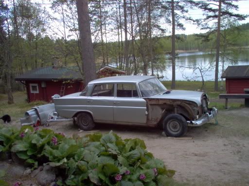

Tässä alla pari muuta proggis kuvaa autosta =)
NYt on hyvä tehä autoo ulkosalla kun on lämpöstä....vielä....

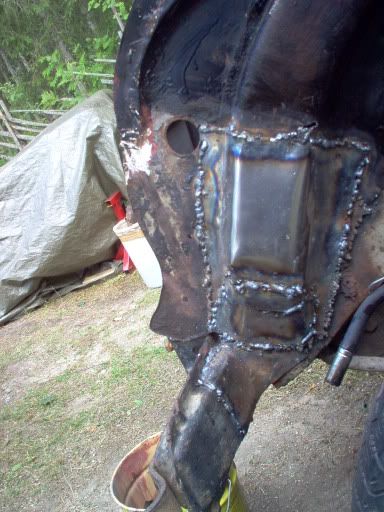

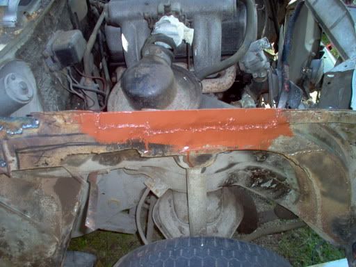

Tuli tota pelkääjänpuolen pyöräkoteloo jo vähäse hitsailtuu
2 paikkaa on sinne jo tullu laitettua, toinen on vielä vähäse vaiheessa.
Konepelti piti irrottaa kun oli vähän tiellä siinä hitsatessa....
Jos sitä tälläviikolla sais vaikka ton pyöräkotelon valmiiksi niin voisin ensviikon aikana keskittyä tohon etupalkki showhun 8)

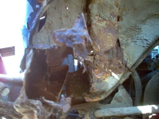

Nostin tossa samalla ton etupään toisen pyörän "pukin" päälle ja huomasin että näköjään raidetanhon pää on väljä ku pyörässä on klappia, mistäköhän tähän löytys passeli raidetangon pää? Onko esim W111 tai W115 kopassa kenties sama raidetangon pää mitä kl-varaosilta kandeis lähtee kyseleen:
Ja tässä pari kuvaa ettei mene ihan jaaritteluks :lol:
Paikka vähän vielä vaiheessa....
Paikat toiselta puolelta, ja edelleen vähän vaiheessa...
Tässä vähän pohjasta kuvaa, ei oo kovin pahassa kunnossa pohja ;)
Tässä jo maalattu edellinen paikka

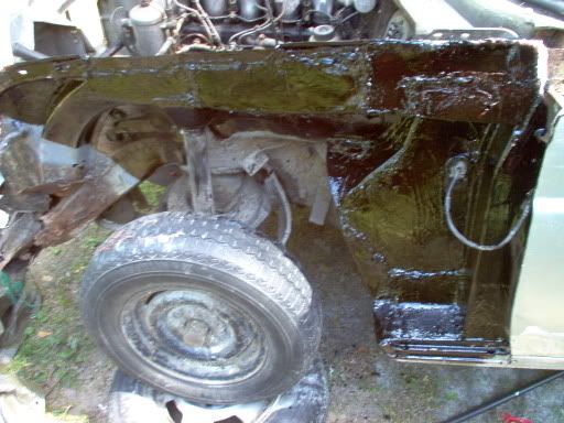

No joo... mutta nyt on kuskinpuolen pyöräkotelon hitsaukset saumattu 3M:än hitsisauma mömmöllä :wink:
Seuraavaks alan turruuttaa etupalkkia kiinni, löyty muuten pelkääjän jalkatilan etukulman palkista aika "kiva" mätä pommi :evil: Noh... pitää tehä kanttikoneella semmonen valmis pala minkä siten hitsaan kiinni 8)

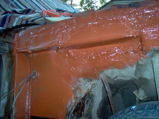

Toi 3M:än saumamassa on ylimaalattavissa samantien, toi makso toi purkki muistaakseni 15€ mutta eipähän ruostu hitsisaumoista 8)

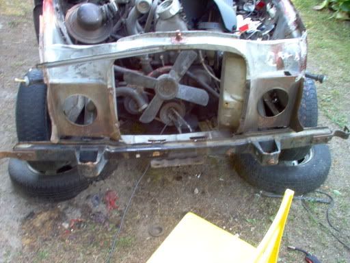

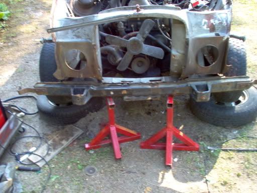

Nytten on etupalkki hitsattu paikalleen ja apukuskinpuolen pyöräkotelo hitsattu melkeen valmiiks :D
Kuvia on nytten sitten paljon kun en ole kerinny päivitteleen pitkään aikaan :D

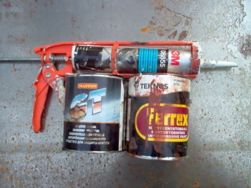

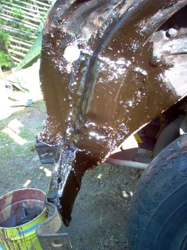

Tässä on kuvassa ruosteen estoaineet millä on tähänasti korjatut pellit suojattu, tuon GT:n päälle tulee vielä oikeen ruiskutettava dinitrol, luulis kestävän kesäajoo :D

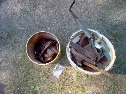

Tässä on sitten vanha palkki vielä paikallaan,puskurin jo irrotij 8)

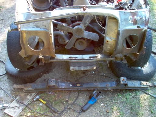

Rälläköinnin jälkeen oli keula tän näkönen,uusi palkki alla 8)
Tässä on sit vanha etupalkki :lol:
Mallailua
Palkki hitsattu jo heppiin
Apukuskin puoleinen iskaritolpan taus korjattu ja maalattu
Kuskinpuolen pyöräkoteloon sipasin jo GT:tä pintaan :roll:

Sepi.K kirjoitti:Toi 3M:än saumamassa on ylimaalattavissa samantien, toi makso toi purkki muistaakseni 15€ mutta eipähän ruostu hitsisaumoista 8)
Ja on muute erityisen hyvää tavaraa :!: Ite oon käyttäny Sikaflexin, Soundalin ja 3M:n korikittejä ja tuo viimeseks mainittu on miusta ollu käytettävyydeltään ja ylimaalattavuudeltaan parasta. Tällä hetkellä en vaan tiedä yhtään jälleenmyyjää lähialueilta. Imatran Osasilta tuota muistaakseni joskus ostin, mutta siellä ei ainaskaan enää nykyisin tota oo. On varmaankin avattava maatilalle asiakkuus Würth Centeriin, jotta pääsis niitten korikittiin käsiks.

Kohta pitää alkaa tekemään sisälattioita kuntoon, ensteks pitää irrottaa ovien lasit, ja niitä koskevat vinkit on kyllä tervetulleita :D

Vois pistää vähän uutukaisia kuvia :lol:
Joo... ei tarvii mainita, tiedän se jo itekkin että hitsisaumat on vähän mitä on.... mutta eipähän niitä kukaan kahtele tuolta pyöräkotelosta 8)
Tässä sitten jo maalattu ja massattu kohta :wink:
Seuraavaks alankin touhuamaan noita sisälattioita reilaan kun nyt tuo etupää on muuten valmiiks paitti pitää rempasta massat tohon repsikanpuolen pyöräkoteloon....
Pitää huomenna hakee kaasua ja miggilankaa niin alkaa taas jatkumaan homma, tähän mennessä menny jo peltiäkin puoliarkkia :lol:
Sitä pääseekin varmaan uuden arkin ostoon kunhan sisälattioiden kimppuun pääsen.... :roll:
