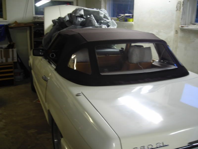

tuli rätti asennettua ja hyvin meni, kannatti aloittaa siitä B pilarin kaaresta, kiitos Unski neuvoista.
Takareuna oli jokseenkin kinkkinen, mutta kun sen liimasi kolmessa erässä (eka keskeltä ja sitten päät) niin kyllä se meni. Aika tiukkaa joutuu kangasta vetämään.
Katto on tositiukka, kun vertaa vanhaan. Saa olla takaluukun päällä polvilleen painamassa lukitusta että ottaa hakaseen ja kiristyksessäkin saa käyttää voimaa. Täytyypä pitää kattoa päällä venytyksessä jonkin aikaa. Se takaikkunan kohdalla oleva tukivaijeri jäi löysälle. Kiristän sen myöhemmin.
