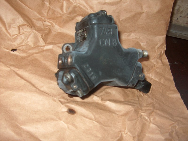

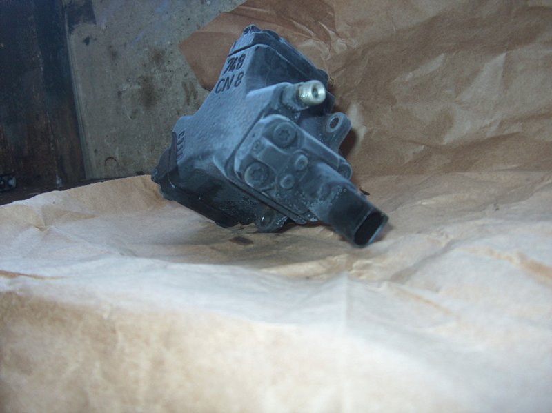

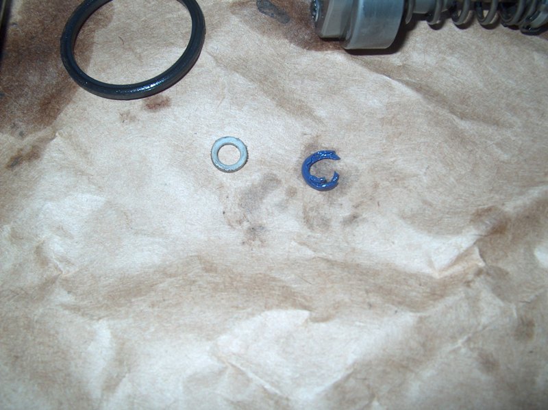

Nyt ongelma on ratkennut niin pitkälle, että auton saa kylmästä käyntiin lämmittämällä korkeapainepumppua kuumailmapuhaltimella. Jos ei lämmitä, niin vuotaa polttoainetta seuraavan kuvan kohdasta A. Tähän hätään en löytänyt putken B liitokseen kuin O-renkaan mitoiltaan 8,3 x 2,4. Liekö ollut väljä, mutta samanlailla vuoti ja kuumailmapuhaltimella lämmitys kadotti tuon vuodon...

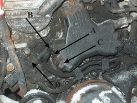

Kuva on viitteellinen, sillä se on tuosta mun purkusprintteristä. Tässä -03:ssa ei ole tuota kuvan osaa D, eli shut-off –venttiiliä.
Onko kenellekään tullut vastaan, että vuotaisi polttoainetta kannen C välistä? Ja vielä sellaista tapausta, että vuoto lakkaisi lämmittämällä korkeapainepumppua (eli myöskään käynnissä ei vuoda)? Tuonne kun ei sieltä ylhäältä päin oikein näe. Ei voi olla satavarma, että vuoto on putken B O-renkaassa (vaikkakin vuotokohta on juuri nuolen A ilmoittamassa paikassa).

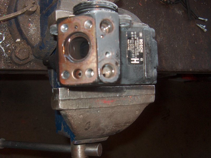

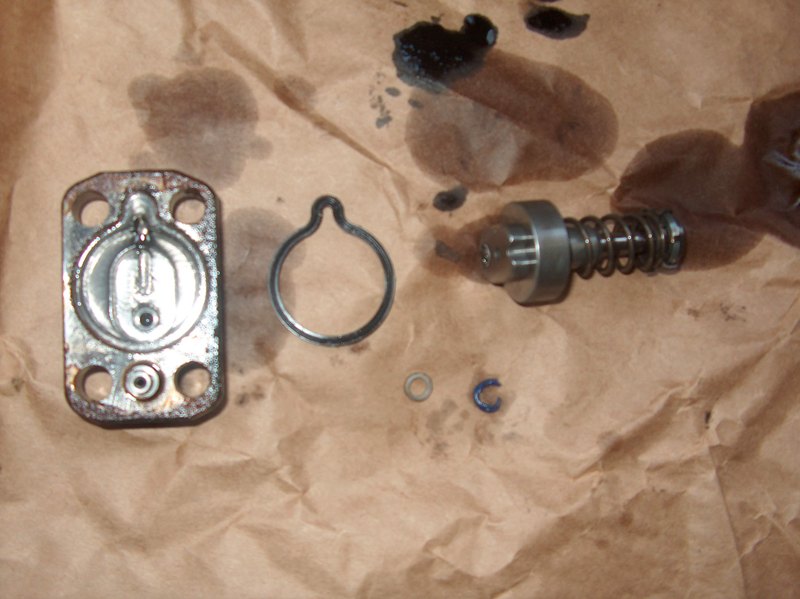

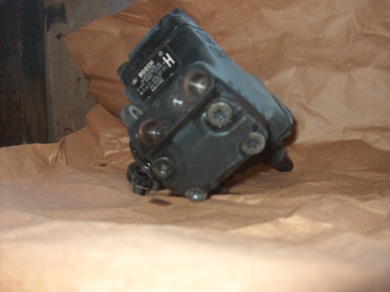

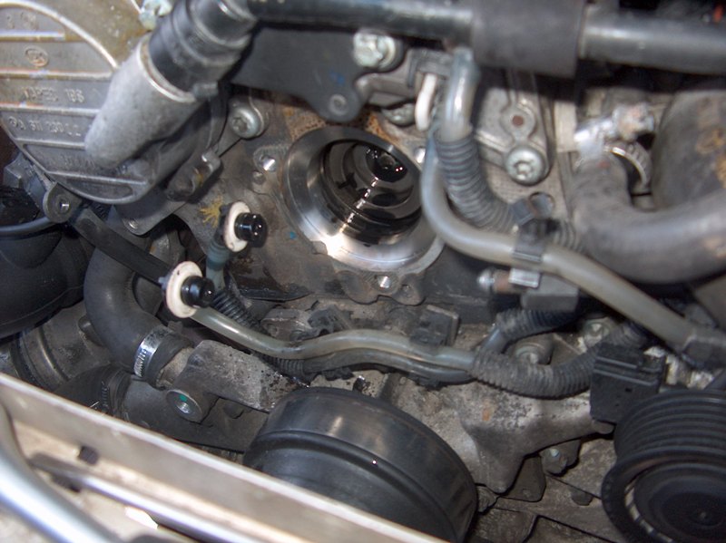

Nyt on taas kenttäkokeita tehty ja vika alkaa täsmentymään. Valitttavasti ongelma ei ole noiden muoviputkien O-renkaissa tässä tapauksessa.
Vuoto on kannen C välistä, joka käy ilmi aikaisemmin linkittämästäni kuvasta. Kyselin tiivistettä siihen, mutta meinasivat myydä koko tiivistesarjaa mulle. Täytyy ilmeisesti avata kansi, jotta saisi selville minkälainen tiiviste siellä on.
Eilen oli -17 astetta pakkasta ja auto lähti hyvin käyntiin ilman mitään esilämmitystä, kunhan vaan jaksoi lämmittää tuota korkeapainepumppua kuumailmapuhaltimella, että vuoto tuolta kannen välistä loppui.
Jos jollekin on jäänyt tuollainen tiiviste ylimääräiseksi, tai muuten on perillä asiasta enemmän, niin toivoisin lisätietoa vaikka sitten yv:nä.

Nyt on pumppu pistetty lihoiksi, tai ainostaan tuon vuotavan elementin kannen osalta.
Kävin kysymässä etukäteen tiivisteitä tuon kannen väliin, mutta dieselpajassa ei ollut kaveri ainakaan tietävinään, että saisiko niitä yksittäin. Sen kyllä tiesi, että tiivistesarjaa tuohon korkeapainepumppuun saisi. Tiivistesarjan hinnaksi heitti ihan lonkalta 70 - 90 euroa. Aika kallis minusta ja ei tehty ihan siltä istumalta kauppoja.
Otin muutamia kuvia tuosta pumppuprojektista, jos jotain sattuu kiinnostamaan. Itse korkeapainepumppu on helppo ottaa irti. Ehkä n. puoli tuntia menee aikaa. Vaativin homma on ottaa jäähdyttimen tuuletin irti (saa mukavasti tilaa), kun täytyy pystyä pitämään vesipumppua, tai pikemminkin hihnapyörää vastaan irroituksessa. Viskon päässä on normaali kuusiokolopultti ihan oikeakätisellä kierteellä.
Elementin kannen alla on kaksi tiivistettä. Varsinainen kannentiiviste (isompi) ja pumpun rungossa O-rengas. Itse asiassa tässä vaiheessa löytyi ilmeinen vuotokohtakin, sillä kuvassa 7 oleva O-rengas on ihan paskana. Itse asiassa ihmettelen, miten se on voinut pitää edes lämpimänä!
kuva1, pumppu irti
kuva2, pumppu
kuva3, pumppu
kuva4, pumppu
kuva5, elementin kansi auki
kuva6, kansi, elementti ja tiivisteet
kuva7, risa O-rengas
Aion uusia vain tuon O-renkaan, sillä kannentiiviste vaikuttaa kelvolliselta ja luultavasti sitä ei saa kuin täydellisen tiivistesarjan yhteydessä (lue = ei myydä mulle muuten!). O-renkaan koko on vielä haarukoimatta, mutta Viton laatua sen pitää olla. Ilmoitan mihin kokoon olen päätynyt.
Tämä ei varsinaisesti ole mikään DIY-komponentti, joten kellosepän tarkkuus on hommassa oleellista. Kannattaa antaa dieselkorjaamon hommiksi.
EDIT: O-rengas on 5,0 x 2,0 Viton ja niihin muoviputkiinhan kävi O-rengas 8,0 x 2,5 NBR
EDIT 2: ei nyt tule Viton renkaita kuiteskaan, kun ei löytynyt hyllystä. Kokeillaan normaaleilla NBR-renkailla (Viton on sitäpaitsi huonompi pakkasessa).
kuva1, pumppu irti
kuva2, pumppu
kuva3, pumppu
kuva4, pumppu

Joo, kyllä kiinnostaa, minun lisäkseni varmaan monia muitakin.
Laita janimatti vaan kuviakin edelleenkin.
Hieno juttu, ei ollut kovin kummoinen vika itseasiassa tämäkään.
Näihin cdi- moottoreihin ja niiden korjaamiseen tosiaan liityy vielä paljon turhaa "arkuutta".
Ihan "mopotason" tekniikaahan sitten kuitenkin nämä ovat, kunhan toimintaperiaate vaan selviää.

Mullakin on pumppu jo kasassa. Paikalleen se pääsee kelien lauhduttua (tässä tallissa on nyt taivas kattona). Eikä oikeastaan ole kiire, kun auto on jo myyty vaihdokkina ja uuden luovutus saattaa mennä huhtikuulle...

Auto on ollut viikon nipussa. Mustat NBR O-renkaat korkeapainepumpussa (tai oikeastaan siis vaan yksi vaihdettu). Kilometrejä ei ole tullut vielä paljoakaan ja käynnityksiä lienee puolenkymmentä. Mitään ongelmia ei ole ollut. Aika näyttää pitemmän päälle kuinka hyvä oli halpa korjaus. Tulis pakkasia, niin vois paristakympistä ilman esilämmitystä herätellä tulille.
Kiitos keskusteluun osallistuneille!
O-renkaista kirjoitinkin jo tuonne toiseen keskusteluun seuraavaa: "Yleensä vihreitä O-renkaita pidetään Viton-kumisina, mutta ne voi olla ihan mitä kumilaatua tahansa! Näin minulle kertoi tiivistemyyjä.
Viton-kuminenkin O-rengas voi olla periaatteessa kuulemma minkä värinen tahansa, myös musta.
Minulla oli myös alunperin tarkoitus laittaa Viton-kumiset O-renkaat tuohon korkeapainepumpun kannen väliin, mutta niitä ei sattunut tiivistekaupan hyllyssä olemaan. Olisi mennyt tilaukseen. Tutkittiin asiaa tarkemmin ja todettiin Vitonilla olevan hyvä lämmönkestävyys, mutta kylmänkestävyys taasen oli vain -18 astetta!
Alkuperäiset O-renkaat olivat sellaiset sinivihreät. Laitoin nyt kuitenkin sinne pumppuun mustat NBR O-renkaat. NBR-renkaatkin kuulemma voi olla minkä väriset tahansa, joten väristä ei oikein pysty päättelemään O-renkaan materiaalia.
Viton- ja NBR-kumiset O-renkaat kestävät hyvin polttoaineita. Sen sijaan silikonikumiset kuulemma kestävät huonommin polttoainetta, joten ei se alkuperäinen O-rengas voi silikonikumiakaan olla, vaikka värin perustella voisi niinkin arvailla.
