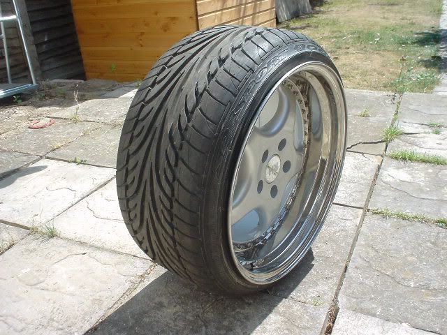

Noniin!!
Vanteet tuli lopulta. Auton ilme muuttui kertaheitolla!
kumeina nyt etu: 215/45 taka: 235/40
Takaa mankeloin kantit hiukan ulospäin, nyt ei enää
raavi peltiin. Kumit tuntuu vähän turhan läskeiltä.
Joten tulossa on eteen 205/40 taakse 225/35 :D 8) :D
Renkaita ei ole tarkotus katsastaa, eli turha huomautella
että on liian leveä vanne. Tuossa muuten yksi kuva
225/35 10" vanteella
http://i41.photobucket.com/albums/e255/ ... C02935.jpg
Ps...noi vanhat renkaat olis myytävänä.
F-350
Viestit: 13053
no nii, juurikin näin 8)
lippa kontin päällä vähän häirii :?
