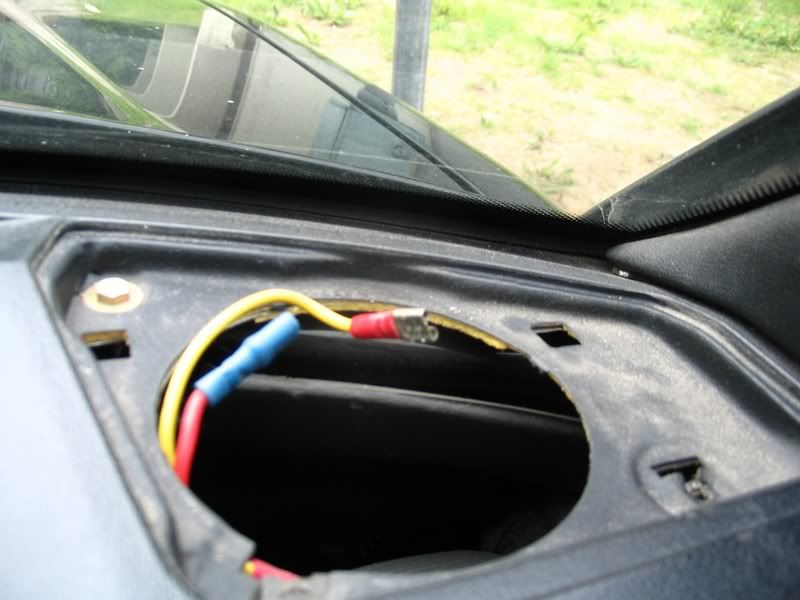

Nyt alko ihteeki epäillyttämään toi koko. Tuossa on vielä kuva tuosta holesta. Onko tuota isonnettu? :shock:

No jos menee niin sitten mun, ja mun isän autoissa on joku erikoiskojelauta, koska reikä ei ollut kuin 90mm halkasijaltaan. 4" piti veistää isoja siivuja ympärinsä, ja tietenkin kaks kaijuttimen korvaketta pois. Rockfordin rfa 414 asennusreijän on oltava 102mm ja jouduin siis suurentamaan reikää 12mm niitä varten.
Zalbeer kirjoitti:Nyt alko ihteeki epäillyttämään toi koko. Tuossa on vielä kuva tuosta holesta. Onko tuota isonnettu? :shock:
Jos toi on orginaali 4" reikä, niin se on selvästi isompi ku mun reikä oli. Mun suurennettu reikä on tuon näköinen. Tuossa kuvassa on tuolla tuulilasin reunassakin vielä tuollainen "syvennys" kaijutinta varten jota mulla ei ollut. Sekin piti itse tehdä.
