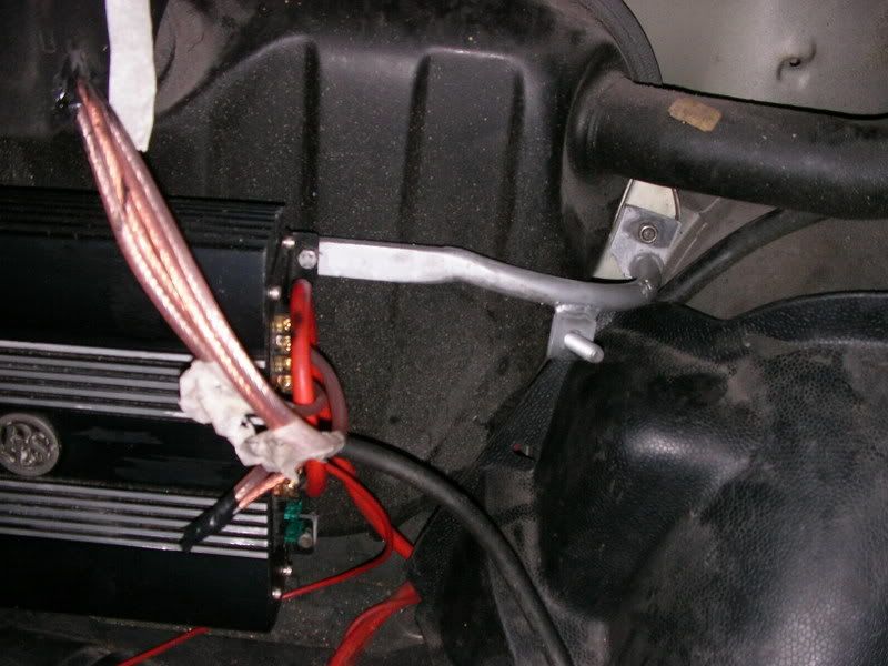

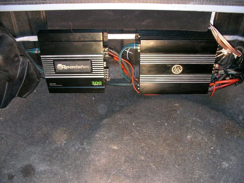

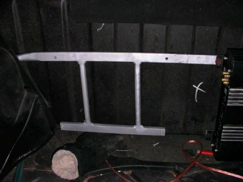

Kuvia telineestä:
Molemmilla puolilla on samanlaiset kiinnikkeet tankinkorvakoihin, tuo pultti joka näkyy niin siihen tulee sitten vahvistimien maa.
http://i96.photobucket.com/albums/l167/ ... NY0117.jpg
Molemmissa samanlaiset kiinniikkeet, vahvistimet kiinnitetään 6mm pulteilla, lattarauta on 15mm paksua elikkä pitäs kestää.
http://i96.photobucket.com/albums/l167/ ... NY0118.jpg
Molemmat vahvistimet kiinnitettyinä, pitää joskus sitten laittaa noiden vahvistimen taakse se verhoilu, johot siiten siitä nätisti läpi.
http://i96.photobucket.com/albums/l167/ ... NY0121.jpg

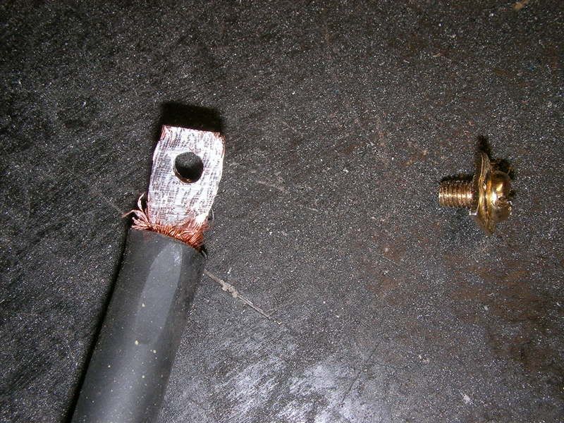

Johtojen päistä tein tällaiset:
http://i96.photobucket.com/albums/l167/ ... NY0120.jpg
Tinasin johdonpäät "kiinteäksi" hioin sen oikeaan muotoon ja porasin reijän siihen, ei lähde nykäsemällä johdot irti.

tina johtaa sitte huonommin sähköä kun toi itse johto, että kannattaa välttää sitä tinan käyttöä liitoksena, liimana se on hyvää :wink:
