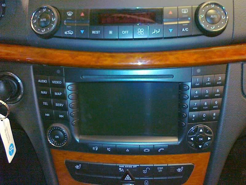

Mulla on varmaan samanlainen ongelma.
Laitteessa on sisällä karttalevy (luulen niin).
Navigointi toimii, mutta levy ei tule ulos. Pieni huriseva ääni kuuluu, mutta mitään ei tapahdu. Yritin jo pankkikortilla avittaa levyreiästä.
Joutuuko ton nyt heti purkamaan??
Auto on mulla vasta toista päivää, joten en tosta laitteesta mitään ymmärrä.
Kyseessä tämän näköinen laite.

Kyllä varmaan jos haluat levyn pois sieltä. Jonkunlaisia näppäinyhdistelmiä löytyy pakkoresetin tekoon jolloin levyn saa ulos jos kyseessö on softa- eikä mekaaninen vika, mutta hurinan kuuluminen viittaa tuohon jälkimmäiseen. Yleensä on kyllä korjattavissa jos se kerran hurisee.
Jos koneen käyttää irti, kannattaisi samalla rakentaa AUX IN-liitäntä jotta voi soitellla musiikit mp3-soittimesta. Mekaanisissa levynsoittopeleissä on nuo huonot puolensa...

Siis 211:ssä Navi DVD on takaluukun navi-prosessorissa. Comandissa joku muu levy varmaan niin noudattaisin Eerolan ohjetta. Muistaakseni Almeidalla oli joku "pihtiote" levyn ulos vetämiseksi:

Henri_L kirjoitti:Mulla on varmaan samanlainen ongelma.
Oletko varma että siellä on levy? oletko kokeillut soittaa sitä?

Viesti Kirjoittaja Henri_L »
mistäpäin takaluukkua tuo navi-prosessori on? Onko se farmarisssakin takaluukussa?
Voi olla, että tuolla soittimessa ei ole levyä ollenkaan.
Täytyy tutkia asiaa tarkemmin.

Se prosessoriloota on takaluukussa (farmarissakin) kuskunpuoleisen panelin alla, paneeli lähtee helposti painikkeesta muistaakseni painamalla kallistuun yläreunastaan pois päin lasista.
Mulla on autossa penkinlämppäri nappien alla 6:n cd poksi, comandini soittaa MP3:set ja DVD elokuvat näytön yläpuolella olevalla soittimella jonka aukko näkyy kuvissa jotka ovat edellisissä viesteissä

:oops:
Navilevy oli siellä missä pitikin ja tuo comand:in reikä on ilmeisesti tyhjä.
Täytyy illalla vielä kokeilla huoliiko tuo comand levyä sisälle.
