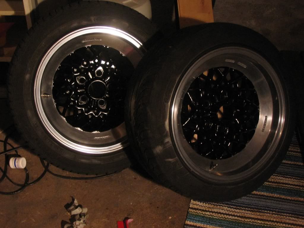

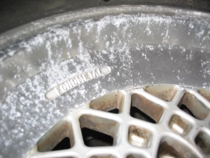

Heikki H.
Viestit: 649
jos ei hio ihan peilikiiltäväksi, niin sitä lakkaa ei huomaa. Ainakaan jos se on oikein ruiskutettu. Hion aikoinaan semmooset karkeapuhalletut volfraset sorvis ja semmoonen viikon verran räkä tuli mustana(työ kesti lauantai aamupäivän). Lakka oli siis dikko metallilakka ja se maalattiin normaalilla maaliruiskulla. muistaa vaan hieroa sen tankovahan jollain ksyleenilla tai vastaavalla pois sieltä alta. Mä en jaksanu hioa ihan kiiltäväkti, koska se todella tsiplaa vaivannäön ja ajankulun.
http://s18.photobucket.com/albums/b144/ ... G_2497.jpg
http://s18.photobucket.com/albums/b144/ ... G_2488.jpg
Viestit: 12292
Mä en lakkaa laita päälle. Tyydyn pyyhkimään kiillotusaineella pari kolme kertaa kesässä tunnin verran. Mäkin jätin kiillottamatta peilipinnaksi asti, koska se ei ole ollut muotia kuin vasta 80 luvun lopulta alkaen :)
kuvalinkki 1
kuvalinkki 2
Ennen
