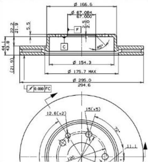

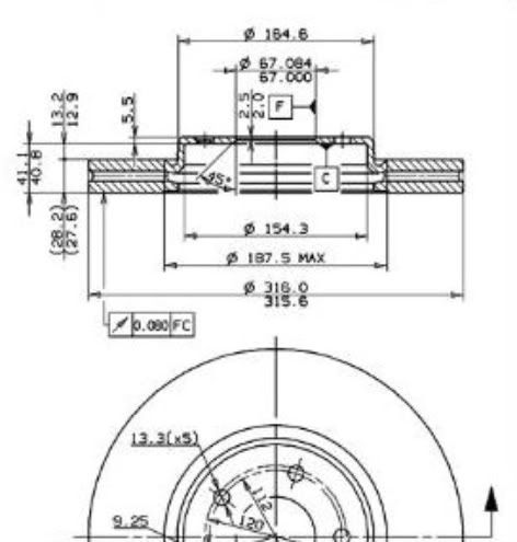

Temp kirjoitti:- Juhape:n linkin mukaanhan -94--95 mallin halkaisija on 11,6 inch eli 294,64mm
Mittasin tuon mun 300-24 jarrulevyn ja sama 295mm koko on merkitty myös tuossa Brembon luettelossa. E420 levyn koko on 316mm, kuva on tällainen.
