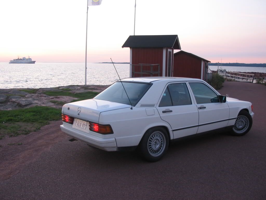

Tulin sitten ostaneeksi -86 190D 2.5 automaatin, ja mietityttää, voiko siihen laittaa paaliin menevän -83 300D:n ns. barokkivanteet? Tiedän, että offset ei ole sama, mutta onko eroa liikaa? Mahtuvatko pyörimään, tuhoutuuko ohjaustuntuma tai renkaiden reunat?

Hmm mutuilen tässä mutta W124:ssa minulla oli ET22 123:n vanteet. Hyvin ne pyöri vaikka tuli aika ulos, ainoastaan jos tiessä oli isompia kuoppia ja kovempi vauhti niin eturattaat otti kaariin kiinni.

Mä koitin joitakin barokkeja tenavaan ja ei ne sinne sopineet. Onhan W201 vakio ET49 kun W123 on ET30. En siis tiedä mitkä barokit ne oli mitä kokeilin. Hyvät barokit kyllä saat myytyä tai vaihdettua toisiin perus alumiinivanteisiin melko helposti. Itse voisin jopa vaihtaa näihin, jos asuisin Suomenmaalla. Ja postihan kulkee aina ;)

Pitänee sitten yrittää myydä ne, jos vaikka jotain saisi, ja hankkia tenavaan uudet kiekot sitten kun jaksaa.

Ensimmäisiin 190 malleihin on saanut barokkeja, et:stä en muista :cry:
