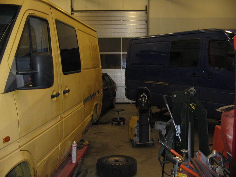

autossani on liukuovi myös kuskin puolella ja kaipailen siihen lasia, koska auto on 3+3 rekisteröity.
Nyt huomasin, että liukuovi oikealla puolella on "sileä" ilman "upotusta". Taas vasemmalla puolella on upotus....katso kuvaa....
Sopiikohan tuohon normi oik.puolen sivuovenlasi tiivisteella vai onko tuohon tarkoitettu jokin oma liimalasi yms??? Kokemuksia kellään?
Alla kuva erään foorumilaisen varaosaautosta, missä liukuovi kuskin takana, mutta suoralla pellillä ilman upotusta? Outoo että noita on eriversioita...

Kuvan perusteell ikkuna on niin iso että koko upotus on poissa.
Eli siihen varmaan voi laittaa erilaisia laseja riippuen siittä mistä kohdasta reikä tehdään.

Paavo kirjoitti:http://forums.offipalsta.com/picture.ph ... ureid=3014
http://img.photobucket.com/albums/v620/ ... G_1980.jpg
Hyvä kuva :wink:
Sama lasi käy kummallekin puolelle. Kummallakin puolella on alunperin "upotus", oli lasia tai ei. Lasin tiiviste "nostaa" lasin samaan tasoon pintapellin kanssa. Kiinteässä kyljessä, ilman ovea on erikokoinen lasi kuin ovessa.

Jep! Kävin tänään lasiliikkeessä tilaamassa lasin/asennuksen... Tiivistelasia on kahta kokoa, toinen tarkoitettu liukuoveen ja toinen umpikylkeen. Liukuovenlasi käy kummankin kätiseen oveen eli juuri niin kuin kilpan yllä kirjoitti.
Jatko kysymys: Missä pääkaupunki seudulla kannattaa kalvottaa noi sivulasit tai sitten mistä saa laadukasta M3-kalvoa, jos yrittäisi itse tummentaa ne? Noi kaksi liukuovenlasia kaipaas kalvoa.
