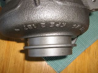

Nyt olis turboa tarjolla onko se tämän näköinen se oikea pakoputken lähtö tohon mun autoon?(A6130960299)
Toimiiko tuo gt23 tossa 270 ilman ohjelma ja suutin muokkausta ollenkaan?

Lähtö on juuri oikea.
Tohon tulee sitten se paksu tiiviste vielä lisäksi.
Ahdin toimii heti, ilman mitään muita muutoksia.

Että tuon näköinen vehjes
Ei ole anakaan se minun entinen kun on ihan erilainen tuo turbiinin laippa. Siinä oli pyöreällä reijällä ja juurikin toisinpäin se laippa. Tulikos tuohon nyt kuinka iso kompura?

Kompurakotelon arvoja ei kannata katsella, eivät pidä enää paikkaansa, hyvä huomio kuiteskin.
Ahdin on alunperin kuorma-autosta, joissa ilman ja paineen suhde kuuluukin olla eri, kun "pikkumoottorissa".
Kompurasiipi on tuollaisesta ahtimesta.
Itseasiassa näyttääkin koko ahdin vastaavan melkolailla tuota GT3267 - mallia, mutta tässä taitaa pakopuoli virrata vaan vielä paremmin.
Tuo ahdinhan on käsittääkseni erittäin hyvä dieselissä ~kolmensadan tehoihin.
Kompurakarttakin osuu kohdilleen juurikin kuin nyrkki silmään.
Kompuran koteloa ei voi kasvattaa, ei mitenkään - tilanpuute.
Toivoisin tosiaan, että VNT-siivikko antaisi siihen heräämisvaiheeseen apuja, samoin kun sitten myös kierroksille.
Muunmuassa Rehtijiin juttuja tässä on pyritty apinoimaan.
Ainaskin minun silmääni muutostyön jälkikin näyttää erittäin hyvältä.
Mitään puhtaaksinuolemisesta en edes välitä, toimivuushan se on se ainut kriteeri, vielä kun tuo paketti tulee kokonaan piiloonkin.
Paino tosiaan yllättää.
Samoin se, ettei akselissa ole mitään välyksiä mihinkään suuntaan.
Pyörimään lähtee jo pakopesään puhaltamalla.
