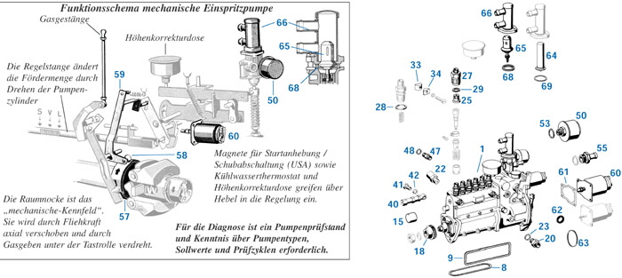

Tässä kuva kuusimäntäisestä pumpusta:
Viestit: 13938
Boschin mekaanisen pumpun saksankielinen huolto-, säätö ja korjausopus saapunut. Siinä onkin suomi-pojalla tavaamista: eka 2 tuntia meni CD-sanakirjan kanssa aika nopsaan.

Tuo pumppu ei näytä kovinkaan hi-tech tuotteelta, mutta varmaan säätäminen takaisin orggisarvoihinsa on varmastikin jo sitten sitä haitekkiä...
Aku P
Viestit: 6736
Viesti Kirjoittaja Aku P »
Mesedesi kirjoitti:Tuo pumppu ei näytä kovinkaan hi-tech tuotteelta, mutta varmaan säätäminen takaisin orggisarvoihinsa on varmastikin jo sitten sitä haitekkiä...
Tuo kuva viimeistään kertoo, että aika läheistä sukua se on dieselin rivipumpulle.
Ei kai tuo itse pumppu ole herkkä säädöistä putoamaankaan jos ei sitä availe, mutta jos olen oikein ymmärtänyt niin erilaisten vivustojen ym. saaminen oikeaan asentoon onkin jo osaavan ihmisen hommaa. :?: :?

suurin ongelma noissa vanhoissa mekaanisissa pumpuissa on se, että bensakone on loppuenlopuksi hirveän nuuka säädöiile... Bensakone pystyy toimimaan suurinpiirtein 10-20 ilmakertoimen "sisällä" (ilman massa verrattuna polttoaineen massaan, siis 0.8-1.4 lambda) Kun taas dieseli toimii jopa vielä ilmakertoimella...40.
Nyt tuo bensan mekannisen pumpun säätö on toteutettu kokonaan jousivälitteisesti... (kuten myös dieselkin) siis jokaisessa liikkeensiirrossa pumpun sisällä on aina muutama jousi välittämässä liikettä, suoraa mekaanista yhteyttä ei ole. 40 vuodessa nuo jouset sitten kuoleentuvat, jolloin seos muuttuu... samaten dieselissä, mutta siellä muutos ei haittaa niin suuressa määrin, koska moottori pysyy toimintakuntoisena vielä kauan sen jälkeen kun bensa tukehtuu kuivuuten tai hukkuu...
Sinänsä noitten ulkoisten vipusuhteiden säätäminen on ihan kakunpala...siihen tarvitaan vain aikaa, huolellisuutta ja hyvät ohjeet. Työkalut on helppo tehdä vaikka itse siihen hommaan.
Viestit: 13938
unski kirjoitti: Sinänsä noitten ulkoisten vipusuhteiden säätäminen on ihan kakunpala...siihen tarvitaan vain aikaa, huolellisuutta ja hyvät ohjeet. Työkalut on helppo tehdä vaikka itse siihen hommaan.
Se taitaakin olla juuri proseduuri nimeltään "linkage tour" . On nimittäin M100-jenkkifoorumilla "Member's Area":lla :) eli vain maksaneille jäsenille. Saas nähdä kuin paljon pitää noita vipuja purkaa jotta pääsee sinne pumpun bensatiloihin käsiksi eli suihkuputkien juureen.

unski kirjoitti: Nyt tuo bensan mekaanisen pumpun säätö on toteutettu kokonaan jousivälitteisesti... (kuten myös dieselkin) siis jokaisessa liikkeensiirrossa pumpun sisällä on aina muutama jousi välittämässä liikettä, suoraa mekaanista yhteyttä ei ole. 40 vuodessa nuo jouset sitten kuoleentuvat, jolloin seos muuttuu... samaten dieselissä, mutta siellä muutos ei haittaa niin suuressa määrin, koska moottori pysyy toimintakuntoisena vielä kauan sen jälkeen kun bensa tukehtuu kuivuuten tai hukkuu...
No nyt pitäisi taas saada faktatietoa :D , onnistuin nimittäin viime yönä painamaan säätötankoa sisään; se meni nahkeasti melkein pohjaan - jätin vähän väliä (kokeilin starttisoledoidin tapista painamalla että noin 2 mm on välystä). Onkelma on se että en saa säätötankoa ulospäin millään vedettyä kun en onnistunut ruuvaaman tangon etupäähän 5 mm pulttia (tilaa ei ole) - mutta siis sain sieltä painettua tankoa sisään (olen liottanut tangon etupäätä ruosteenirroitusaineella nyt muutaman päivän ja pumpun sisällä on tolueenit liuottamassa bensan talmaantumisia).
Haluaisin kokeilla käyttää konetta mutta jos tanko on edelleen kovinkin jumissa niin voiko sieltä menä joku vipu tai jousi rikki tai ainakin menettää säätönsä... :roll:
Kaasuvipua kun liikuttaa niin se ei vaikuta säätötankoon ennen kuin kone pyörii; rakenne on sellainen. Kierroksia jos hivuttaa ylös alkaa keskipakosäädin puolestaan työntää tankoa eteenpäin... täyskaasulla keskipakosäädin on taasen jo pois pelistä. Luonnollisesti ennen kuin kone on lämmin niin kylmän käynnin piirin vahatermostaatti antaa lisää soppaa työntämällä tankoa eteenpäin.
Ajattelin jos konetta vähän käyttelee niin saattaisi tanko lähteä liikkeelle kun siellä osat pyörii ja öljypumppu painaa tuoretta öljyä sinne säätötangon tilaan. Pumpun takapäässä on oma öljytila jolle on mittatikku ja täyttökorkki.
Tässä kaaviokuva kummoset vivut siellä on mitkä säätötankoa liikuttaa (tanko on nimellä die Regelstange):
http://www.sl113.org/forums/uploaded/do ... ematic.jpg
Jos ei muuta selviä niin yritän painaa tankoa ulospäin takapäästä eli starttisolenodin läpi menevän tapin avulla. Hyvähän olisi saada tuo tanko liikkumaan herkästi ennen kuin käyttää konetta - sitten näkis miten se käy ja voisi yrittää säätää tyhjäkäynnin seoksia sieltä pumpun persiistä :) .

ei siellä mitään rikki pitäisi mennä, mutta bensaa on koneessa sitten startissa het reilusti ;) kun säätö on maksimissaan ...siis täyskaasuasento...
Joten, jos yleensä lähtee käyntiin ja satttuu saamaan ilmaakin sekaan...niin kierrokset saattaavat "hieman" karata, tai potkia hiukan takaisin... joten syytä on olla valmiusasemissaan... sammuttamassa kaikkea mahdollista... sytytysvirtaa ja kulmakarvoja... kokemusta on, haisevat pahalle nuo palaneet kulmakarvat ;)
