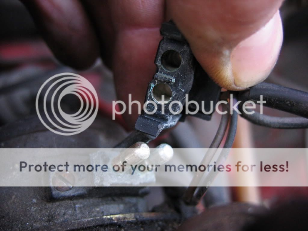

Tuli nyt sitten vaihdettua tulpat, johdot, virranjakajan kansi ja pyörrin. Noiden vaihdolla oli hieman merkitystä mut ei vieläkään ihan täysin pelannut....
No sit aloin kattelemaan alipaineletkuja ja sähköjohtoja, ja kas kas sieltähän löyty murtuneita alipaineletkuja ja ainakin katkaisusolenoidin johto oli poikki(ainoastaan kuoren avulla kiinni.Myös huohotin putki venttiilikopan ja ilmanputsarin väliltä oli poikki.
Tilasin uuden putken veholta ja katkaisu solenoidin johto korjattu ja alipaineletkut vaihdetaan ens viikolla. Katsotaan miten sit käy :)
Hapettumaa oli kunnoolla tuossa kaasarin takapuolella olevan mötikän liittimessä, jossa näkyy olevan vieteri sisällä(kylmäkäynnistykseen liittyvä????) Sinne kun menee vielä jäähdytinneste letkujakin.
