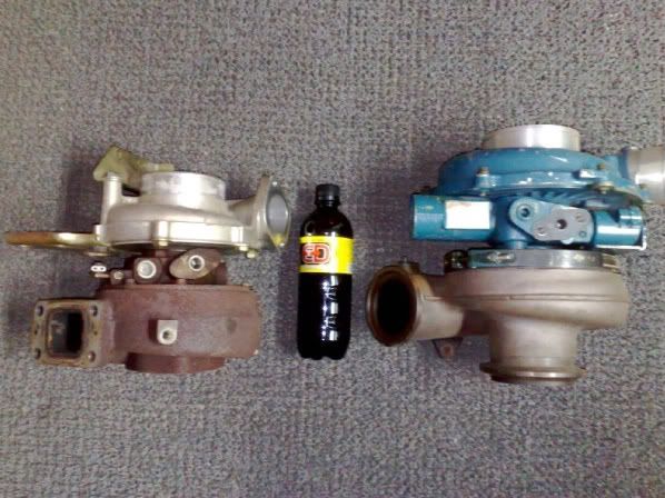

Tuossa on gt3571v (vas) ja vieressä gt32v, joka on siis yhtä suuri ulkomitoiltaan kuin gt37v. Tuollainen piti laittaa 2.5L suoraruikkariini ennen tupla-vnt-ideointia. Riittää varmasti +400hv ja antaa sen kolme baaria hyvällä hyötysuhteella (tai ainakin uskoisin niin
Samanlainen ulkokuoriltaan ja ohjaukseltaan on myös gt40v.
Hinon ahtimelta???? Kyllä noissa norsun sekä mun ahtimissa lukee molempien tyyppikilvessä GT3571V.TDIfreak kirjoitti:Vas puoleinen näyttäisi Hinon ahtimelta, mutta onko todella 3571 vai vaan 3063 niinkuin tähänastiset on olleet? Ei oikein ymmärrä että oik eli suurempi ahdin olisi sitten vain 32-kokoluokkaa.
Tossa GT32v:ssä on oikeasti säälittävän kokoiset siivet. Kuoret on vaan suuret.
Empä ole aukonut tota gt40v:tä, joten en tiedä mitkä siivet siinä on, mutta kuoret samat kuin tuossa Hinossa. Siipien näkyvät päät melko pienet muistaakseni, mutta gt40v siinä silti lukee, joten luulisi nyt ainakin pakopuoleltaan jotain virtaavan. Ohjaus tosiaan mahdollinen normi kellolla, mutta vaatii varmaan pienen ilmakompressorin siipien liikutteluun...hatemi kirjoitti:Juu Hinon 3571v ahdin tuo on. Noita olen yrittänyt muutamaa itsellenikin mutta ylläri ei ole mitään itselle asti jäänyt. Tai no yksi niistä on varmaan juurikin tuo yksilö mitä kuvassa jo esitelty. On muistaakseni olemassa myös DAVNT 76mm kompurasiivellä.

Kun pienikin lisäys vastuksessa (kuorma, peräk., vastamäki...) aiheuttaa edelleen nopeutuvaa ahtopaineen nousua, ...ja samalla taas savua, kun ilman määrä jää entistäkin pienemmäksi.
Tulee kierre huonoon suuntaan.
Mutta sen voi ratkaista kyllä, tai ainaskin minusta tuntuu, että olen saavuttanut vähintäänkin "hyvän kompromissin".
Toiseksi, kun paineen tuottokyky, ja samalla myös ilman määräkin, on tietyssä suhteessa ahtimen kierroslukuun, nämä näkyy kompurakartoissa.
Niin tosi suurella ahtimella tapahtuu ilmiö, että kun paine alkaa nousta, niin samalla ahtimen ilmantuottokin nousee, ja liian suureksi.
Ahdin tuottaa alussa mieluummin "ensin ilmaa ja vasta sitten painetta".
Kierrosten noustessa siiven "pito" sitten paranee.
Mutta kun järjestelmää ohjataan vaan sen paineanturin tiedon perusteella, niin sakkausta aiheuttavaa, liian suurta ilmamäärää ei saada hallintaan, muutoin kun sitten erillisratkaisulla (venttiilillä).
Korkeammilla paineilla sitten kompuran paneentuotto suhteessa ilmantuottoon paranee sitten sen verran, että kaikki ilma kyllä mahtuu moottoriin.
Minulla ei tätä vaivaa ole, mutta vielä suuremmilla ahtimilla on.
Tämä noin junttifyysikon silmin.
Termit ei varmaankaan ole oikein, kun en niitä "oikeita" tiedäkkään.
Kahdenlaisia.
Kun syötönsäätö, tai lisääntyminen tapahtuu ahtopainetiedon perusteella, niin aikainen herääminen tarkoittaa käytännössä liian suurta alavääntöä.
Heräämistä ei voi hyödyntää.
Kun isossa ahtimessa paine nousee jo pienillä kierroksilla, niin silloin on ahtimen siivet kiinni, tämä merkitsee, että vaikka paine nouseekin, niin ilman määrä ei, samassa suhteessa paineen kanssa.
Tällöin moottorin säätäminen savuttomaksi on vaikeaa.
tuikku (niukunauku) tutka.net
p.Ö5Ö 3444ÖÖ5
p.Ö5Ö 3444ÖÖ5
Ei kai niitä "oikeita" termejä olekkaan. Itse käytän niitä mitä olen tottunut, mutta ainakin tämä junttikemisti luulee ymmärtävänsä kirjoituksesi. Omat termini muotoutuvat sen mukaan että olen tutkinut jonkin verran Prosessilaitteiden tekniikkaa, Siis todellakin toiminnaltaan aivan erilaisia kuin autojen turbot, mutta pääperiaatteltaan silti samanlaisia. Samat fysiikan lait pätee molempiin. Suurimmat erot taitaa olla se että prosessi-turbot on vakio kierrosnopeuksisia ja paljon paljon suurempia.tuikku kirjoitti:Tämä noin junttifyysikon silmin.
Nämä Garrett kokemukseni olen kylläkin saanut autoista. Tosin olen siis kaverien autoihin vaihtanut uutta turboa hajonneen tilalle. En ole turbottanut koskaan imumoottoria.
Täytyypä ruveta etsimään oikein kunnollista materiaalia autoissa käytettävistä turboista, jotta pääsee laskemaan kunnolla että mikä tuonne omaan suoraan bensa kutoseen laitetaan (E320)
Ei taida tuollainen peräkärryssä vedettävä tonnin painoinen prosessi-turbo olla kovinkaan fiksu idea
Omat:
Huolehdittava:
Huolehdittava:
Pakopaine syö niitä laakereita ja nopeasti.
-> 'halpa' lastutuning ja vakioahdin -> romua.
Se voisi muuten tarkoittaa myös säätöasioita VNT ahtimessa, eli siellä kiihdytyksen alussa rasitetaan turhaan laakerointia, jos siivet on liian tiukalla säädöllä joko mekaanisesti tai softan vuoksi. Kunhan arvailen
Olen kyllä aikas pitkälle nyt vaihteeksi samaa mieltä.veskola kirjoitti:Pakopaine syö niitä laakereita ja nopeasti.
Ohjelma toimii (mersussa) siten, että jos kiihdytyksessä jäädään jälkeen kaasupolkimen pyytämästä ahtopaineesta, niin ohjelma hyppää VNT-kartalta maksimipulssisuhteen kartalle, jolloin siivet menevät enemmän kiinni ja pysyy myös siellä, kunnes pyyntökartalla oleva arvo saavutetaan.
Jos autossa on myös pakopainemittari, niin tämä näkyy siellä pakopainepiikkinä.
Tilanteen "huonous", ahtimen rasituksen lisäksi on siinä, että kun siivet ovat käytännössä kiinni ja ahtopaine toteutuu, niin ilmaa kuitenkin menee moottorin läpi vähemmän, kuin pienemmällä paineella ja siivet auki.
Auto lähtee sitten kunnolla kiihtymään vasta, kun järjestelmä tunnistaa tilanteen ja aukaisee siipiä.
Tämäkin näkyy pakopainemittarissa.
Samalla kun pakopaine romahtaa, niin autokin lähtee kunnolla kiihtymään.
Näkyy ilmamassamittarin arvoissa.
Suorituskykyä tulee vasta, kun oikeasti ilman määrä lisääntyy, sitä ennen tulee vaan mustaa...
Vakio-ohjelmassa ahtimen säätö on tehty hiukan eri lähtökohdista.
Siellä halutaan, että pakopainetta on aina riittävästi käytössä kierrätyksen tarpeisiin.
Mersun ohjelmassa on kyllä työkalut tämän säädön muuttamiseen halutuksi.
Käytännössä tämä tarkoittaa maksimipulssisuhteen rajoittamista tietyiltä osin, näin saadaan viivettä ja turhaa pakopainetta poikkeen.
