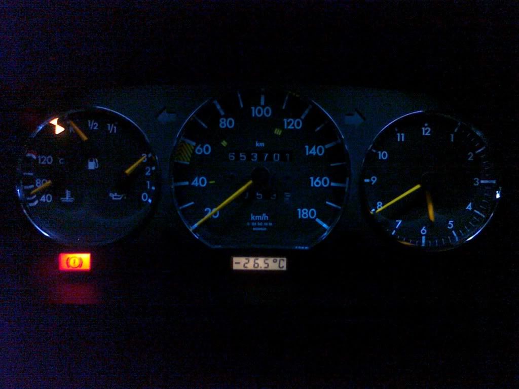

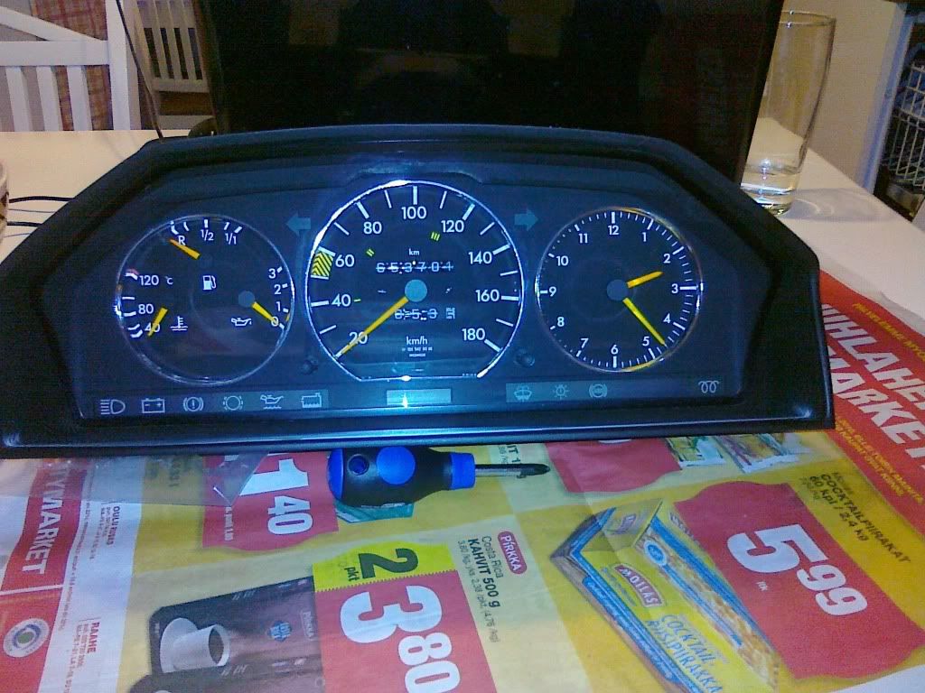

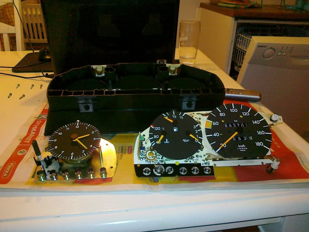

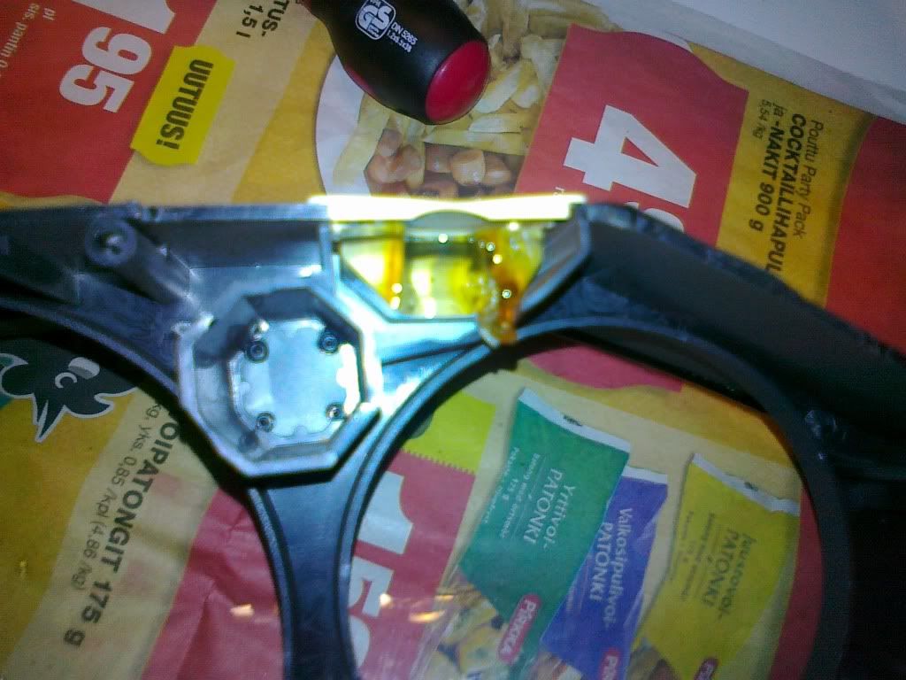

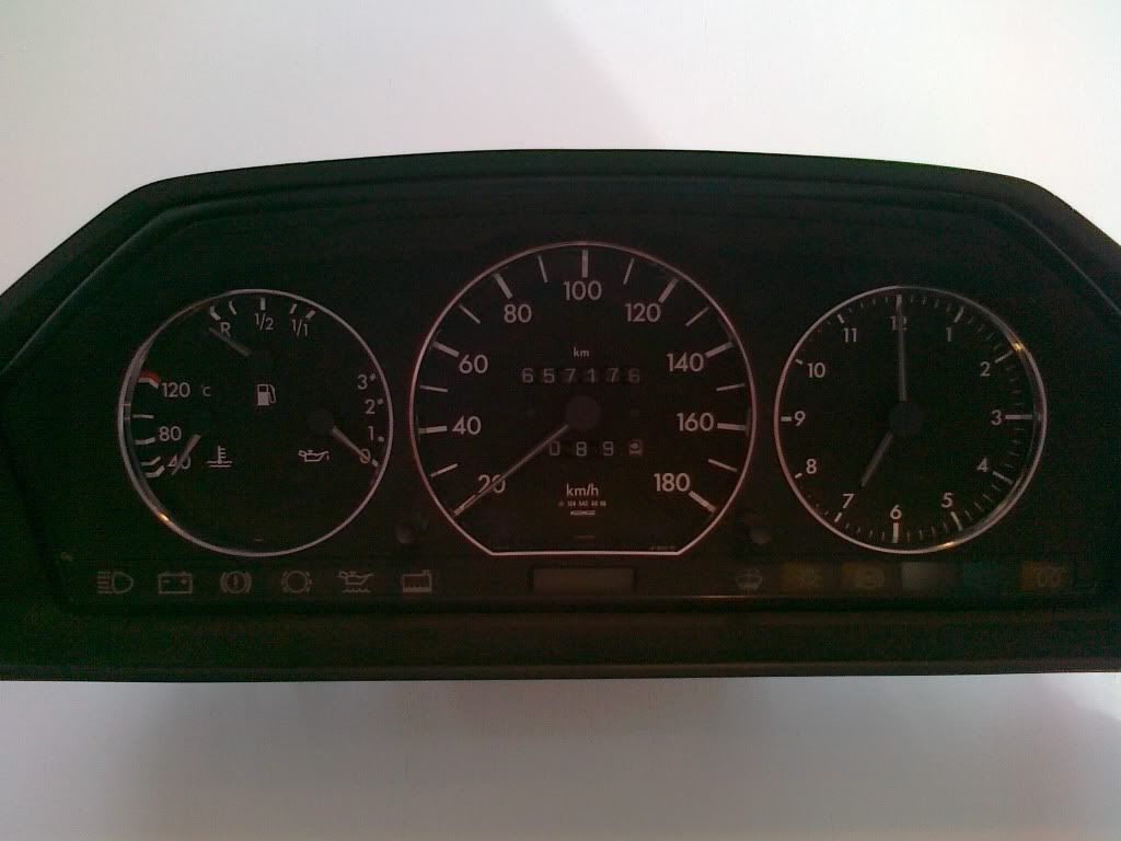

No niin jotakin pientä saanu aikaan tohonki rönttään...
Eli tästä lähettiin.

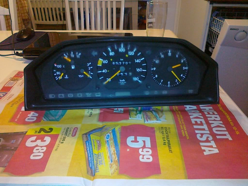

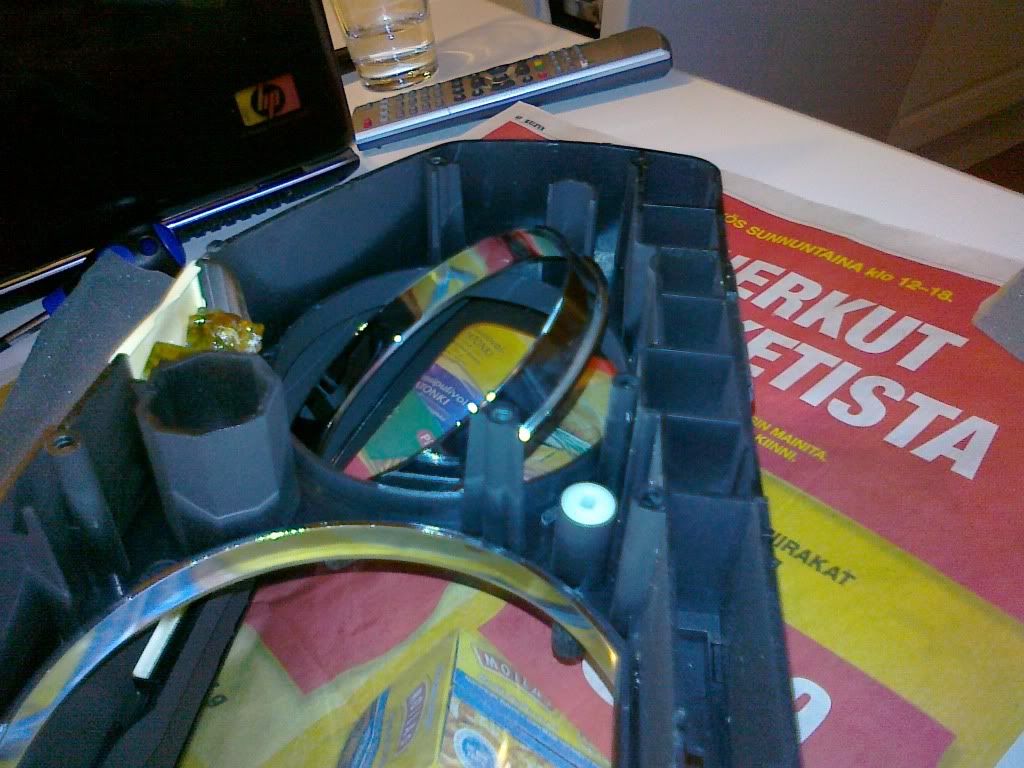

Mittaristo purettu.
Näin kannattaa asentaa rinkulat,itse en ainakaan niitä muuten saanu paikoilleen.
Oli vissiin pistetty vähän kirkkaampaa lamppua,niin oli päässy käymään vähän lämpimänä.
Siinä ois rinkulat paikallaan.
Nyt ois mittarikin paikoillaan,tuli paremman-näköinen kun vaihdoin ledit normi lamppujen tilalle.
Työskentelylämpötila alkoi vaan käydä turhan raikkaaksi niin en saanu vaijeria tapeltua paikoilleen...
Mittaristo purettu.

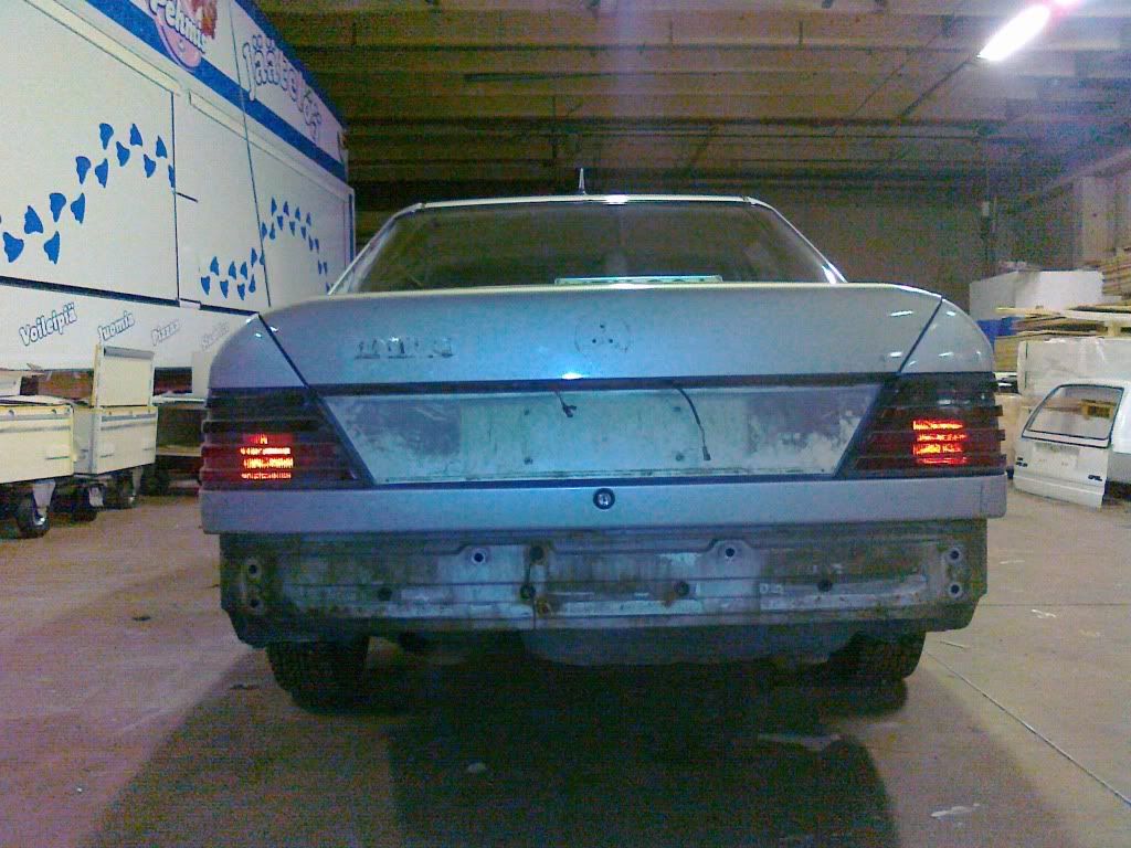

Talviloma alkoi,ja sattui sopivasti löytymään hallikin missä laittaa tuota vehjettä.
Siinä ois ensimmäisen illan tulokset.

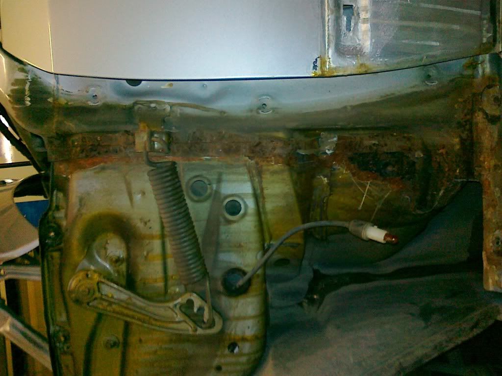

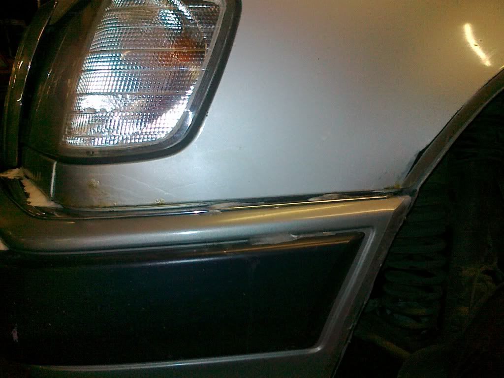

Aika rehvakkaasti on toi A-pilarin alapää hapantunu. Mitäs möhnää sie oot sinne levittäny?

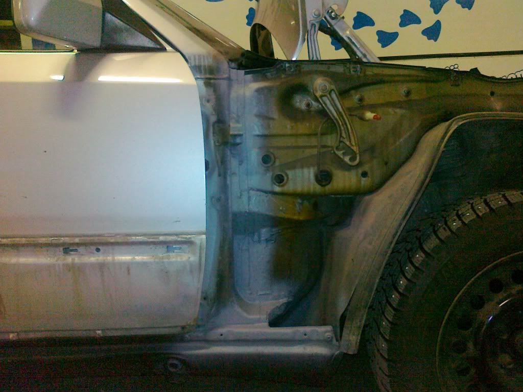

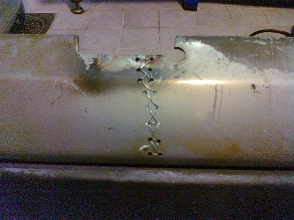

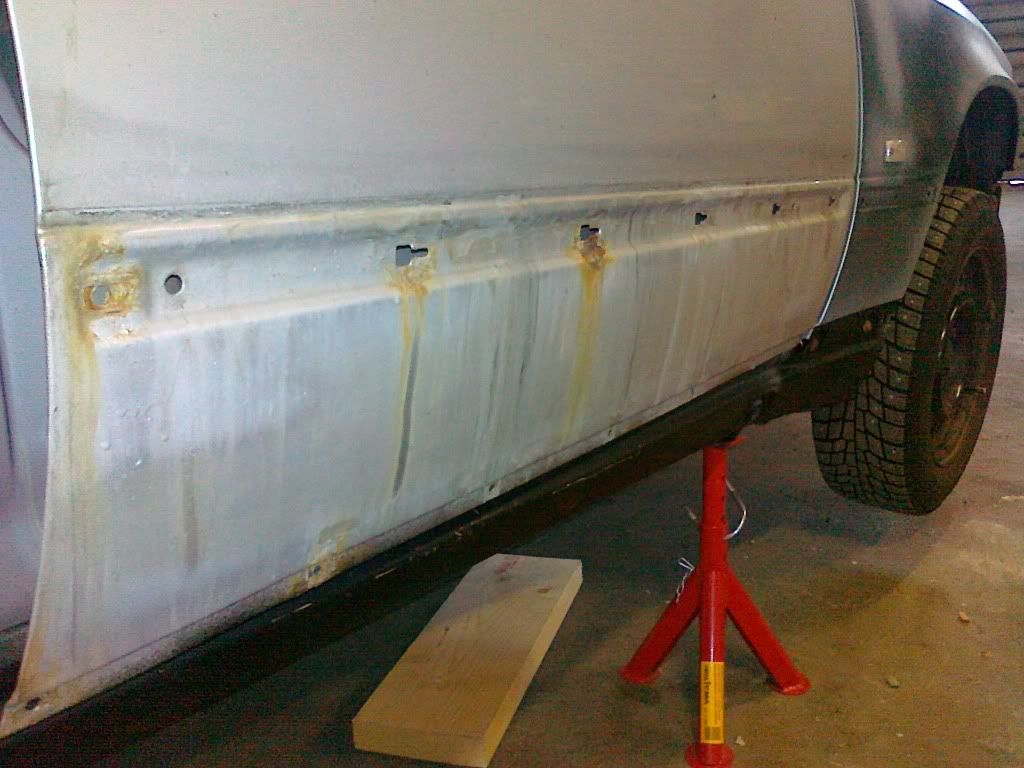

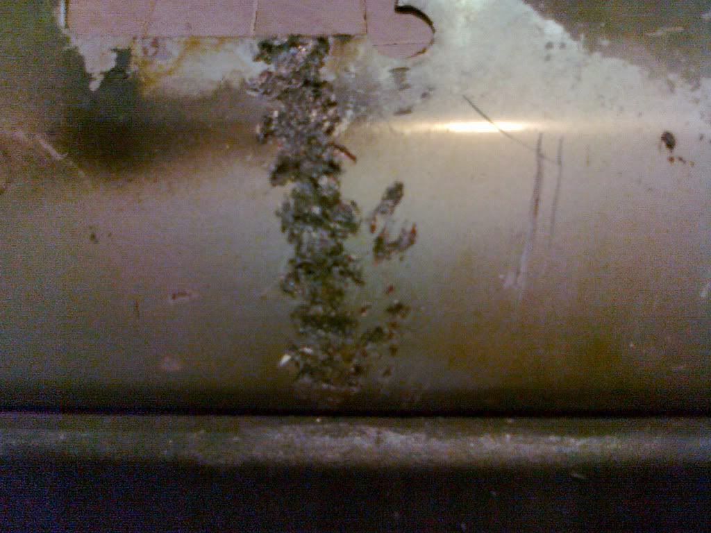

olisko tuohon vedetty ensin sikaa ja pelliä sialla, lopuksi joku hieno hopeamaali päällejackie kirjoitti:Aika rehvakkaasti on toi A-pilarin alapää hapantunu. Mitäs möhnää sie oot sinne levittäny?
Mjoo... tai sitten hitsattu ja vedetty korikittiä helvetisti?
Tollasissa ruosteissa olis paljon fiksumpaa vetää pensselillä vaan helkkaristi kotelosuojaa ruosteen päälle ja antaa olla, jollei kunnolla meinaa korjata.
Ne on muuten melkeen kaikki hiukankin ruosteisemmat w124 ja w201 koriset tollasessa kunnossa sieltä lokarin takaa, kunhan repii ne tehtaan korikitit pois... Se mätä on siellä alla...
Omat nelisen vuotta sitten. Ei ihan yhtä pahat, mutta melkeen.
http://koti.mbnet.fi/whaeva/M%C3%A4d%C3%A4t.jpg
Kuvassa ei tosiaan oo massoja vielä putsailtu. Tossakin kävi niinkuin aina, putsauksen yhteydessä tietysti mätä "levisi" vielä reilusti.

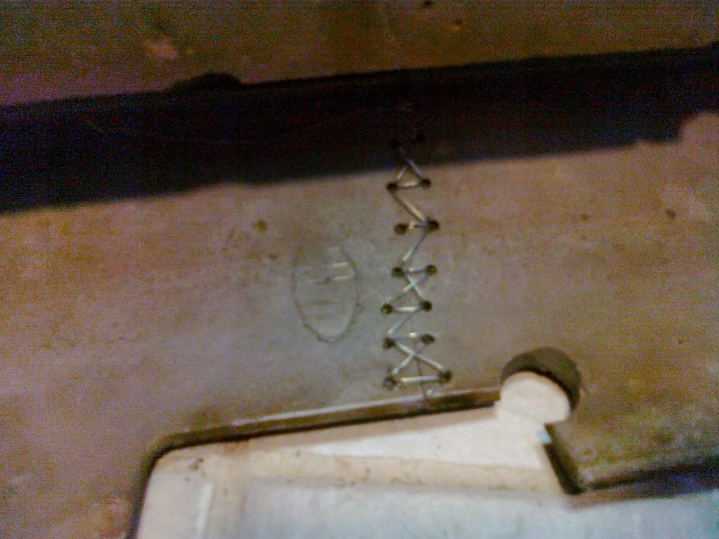

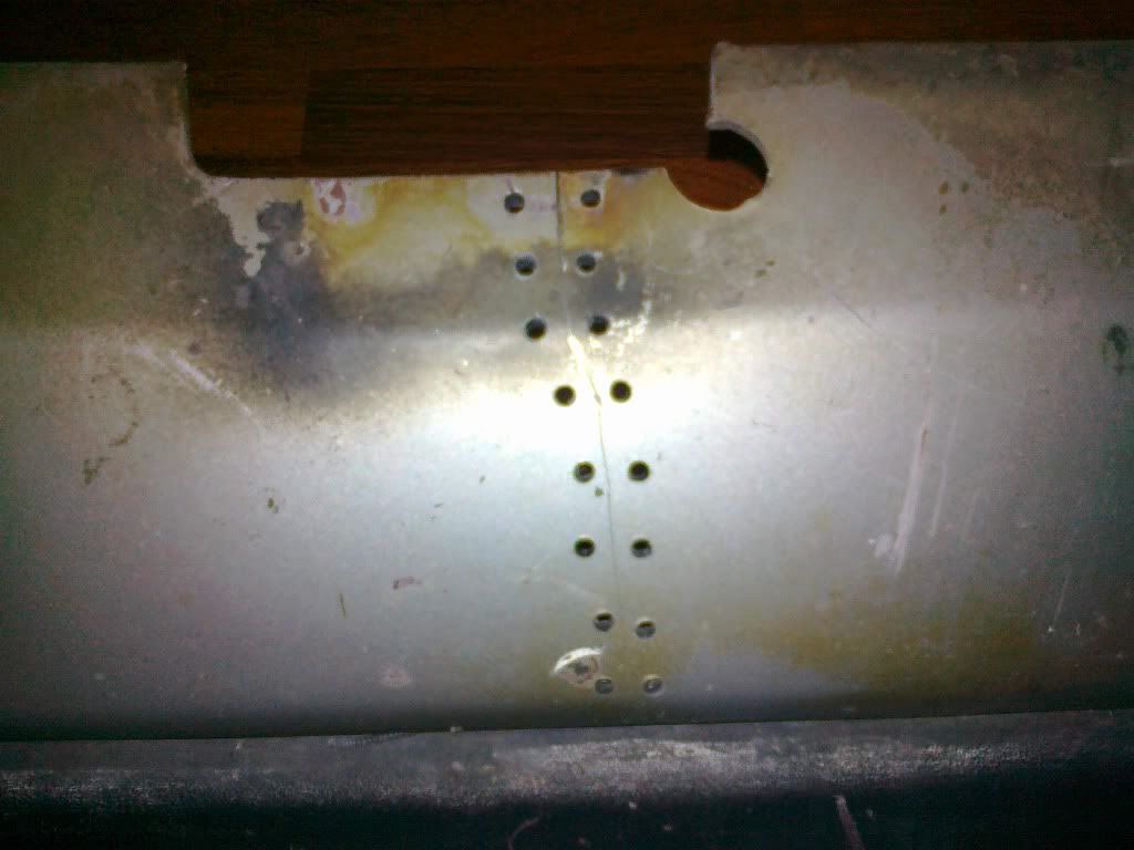

Reikä on, paikattu tosiaan hitsaamalla peltiläpyskä siihen ja sitten laitoin wurthin korimassaa päälle.
Sauma oli muuten täysin vaihto kunnossa,joten rappasin irtoruosteet vaan pois ja maalia päälle.
ps:tuo maali mitä laitoin on muuten motipin tuote minkä otin hyllystä värinumeron perusteella,eli sama ku ois vannehopeaa ostanu...

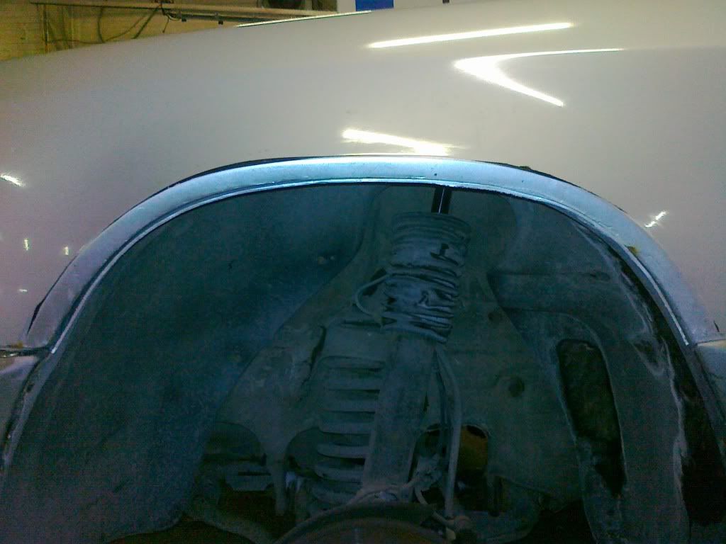

Ois kannattanu ehkä jotakin happoa laittaa alle ennenkun vetää sikaa sun muita mömmöjä, sitte vaan paljon kotelsuojaa ja alustamassaa yms että olis mahdollisimman hyvin suojassa kosteudelta. Nuo sprei maalit ei hidasta kyllä yhtään ruostumista, varsinkaan jotku normi vannehopeat yms, missä ei ole ruosteenestopigmenttiä.
Lae.fi
Autodeco
Para art
Lae.fi
Autodeco
Para art

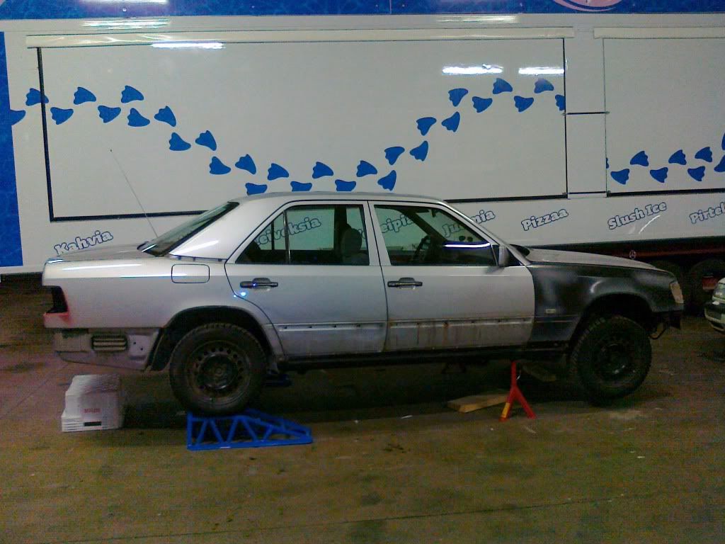

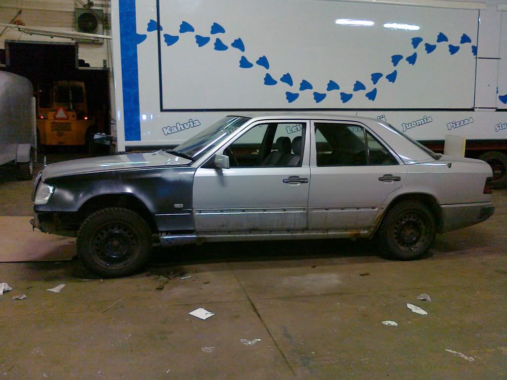

tuskin tuo nyt mikään entisöinti projekti sentään on
kunhan nyt enimmät reijät on tukossa, ettei kovin kovaa tuule jalkatilassa ajettaessa, niin hyvin se vielä muutaman vuoden menee
vähän tuollaista kuvittelisin omistajallakin olevan mielessä
se on sitten jo kuukauden homma, tuollainen etulokasuojan vaihtokin, jos sen kunnolla tekee, eli korjaa kaikki eteen tulevat viat ja ruosteet kunnolla...
Mutta samalla vaivalla sen vois tehdä edes suurinpiirtein kunnolla, ja hommaa ei olis yhtään sen enempää ollut. Lopputulos ainakin olis hitusen parempi/kestävämpinapa kirjoitti:tuskin tuo nyt mikään entisöinti projekti sentään onkunhan nyt enimmät reijät on tukossa, ettei kovin kovaa tuule jalkatilassa ajettaessa, niin hyvin se vielä muutaman vuoden menee

on siinä enemmän hommaa, kun hitsataan ja rakennetaan koko keula uusiksi
jousikupit uusiksi, iskarit ja jouset uusiksi, tukivarret uusiksi jne. jos siis kunnolla tekee
mullakin meni takanavan vaihtamiseen n. kuukausi, kun homma karkas vähän käsistä
Nyt oli tietääkseni puhe lokasuoja vaihtamisesta ja sen alta löytyvistä ruoste vioista, eikä koko etuppään vaihtamisesta saati sen rakentamisestanapa kirjoitti:on siinä enemmän hommaa, kun hitsataan ja rakennetaan koko keula uusiksijousikupit uusiksi, iskarit ja jouset uusiksi, tukivarret uusiksi jne. jos siis kunnolla tekee
Lähinnä eri aineita käyttämällä lopputulos olis voinu olla vähän parempi. Mutta kukin tekee tyylillään

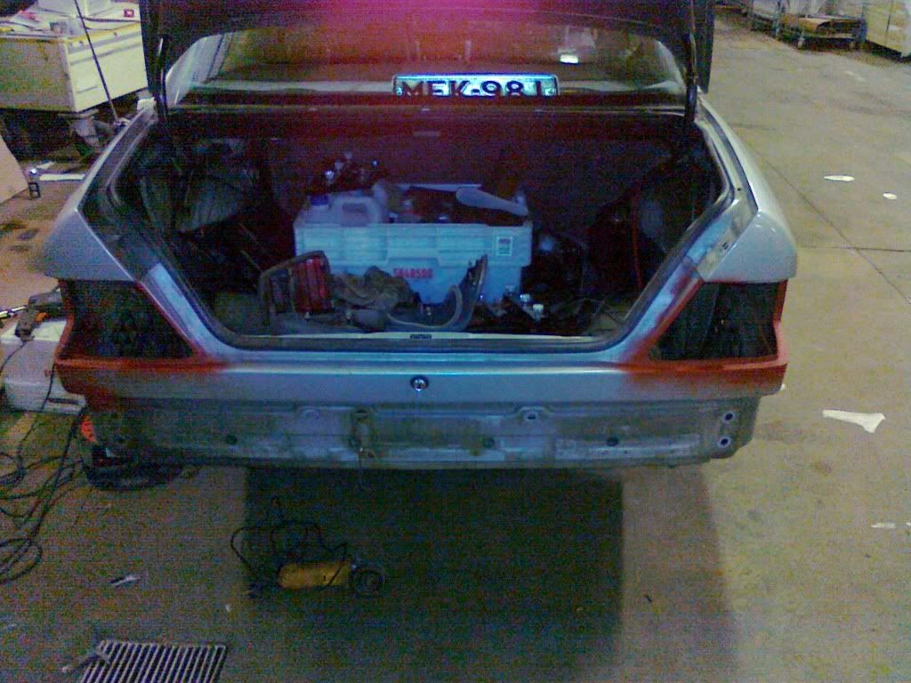

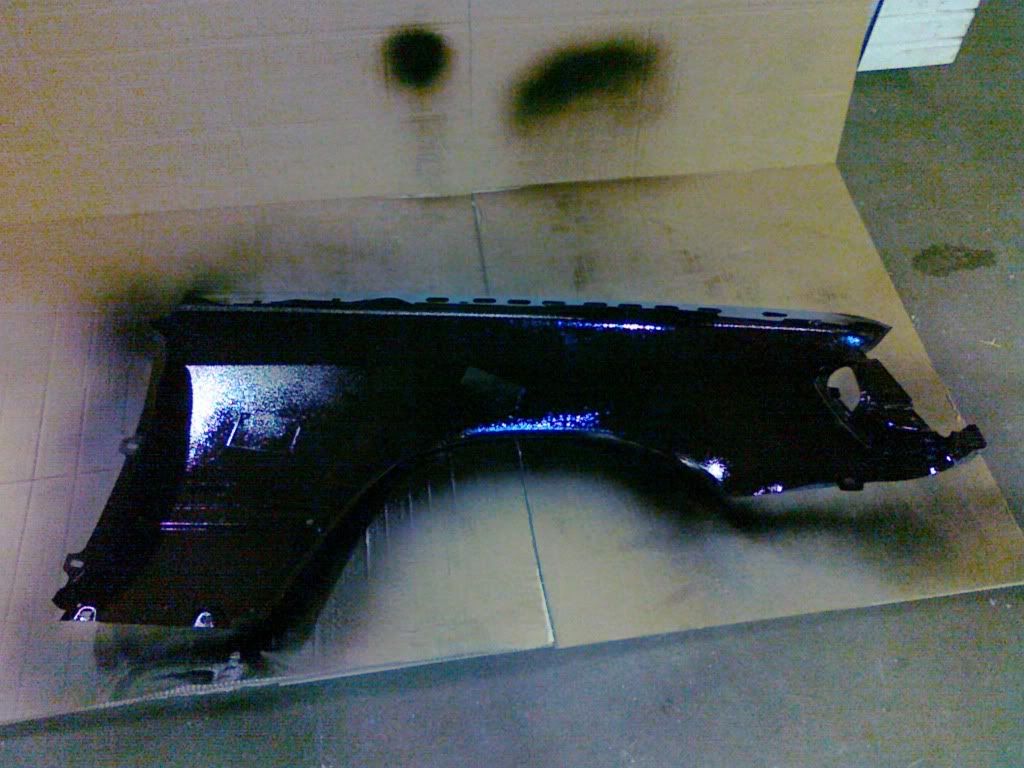

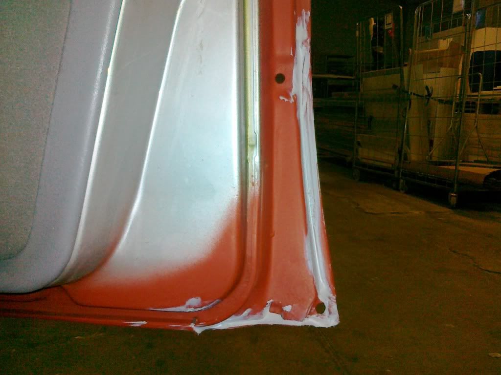

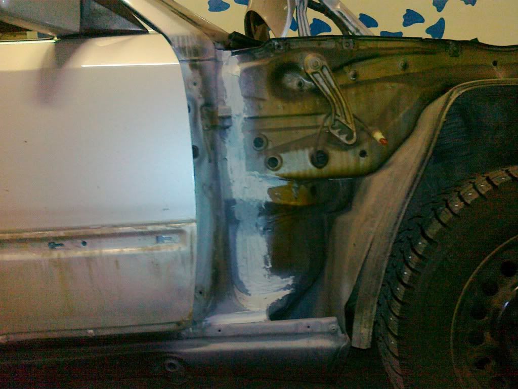

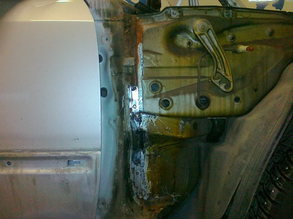

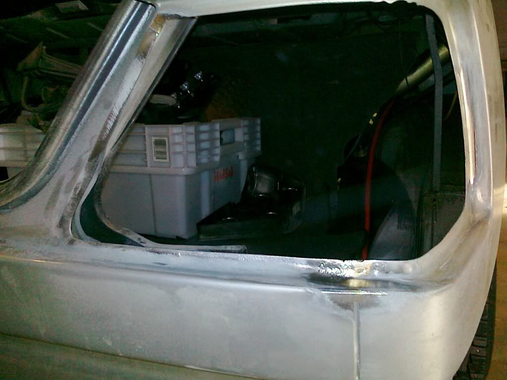

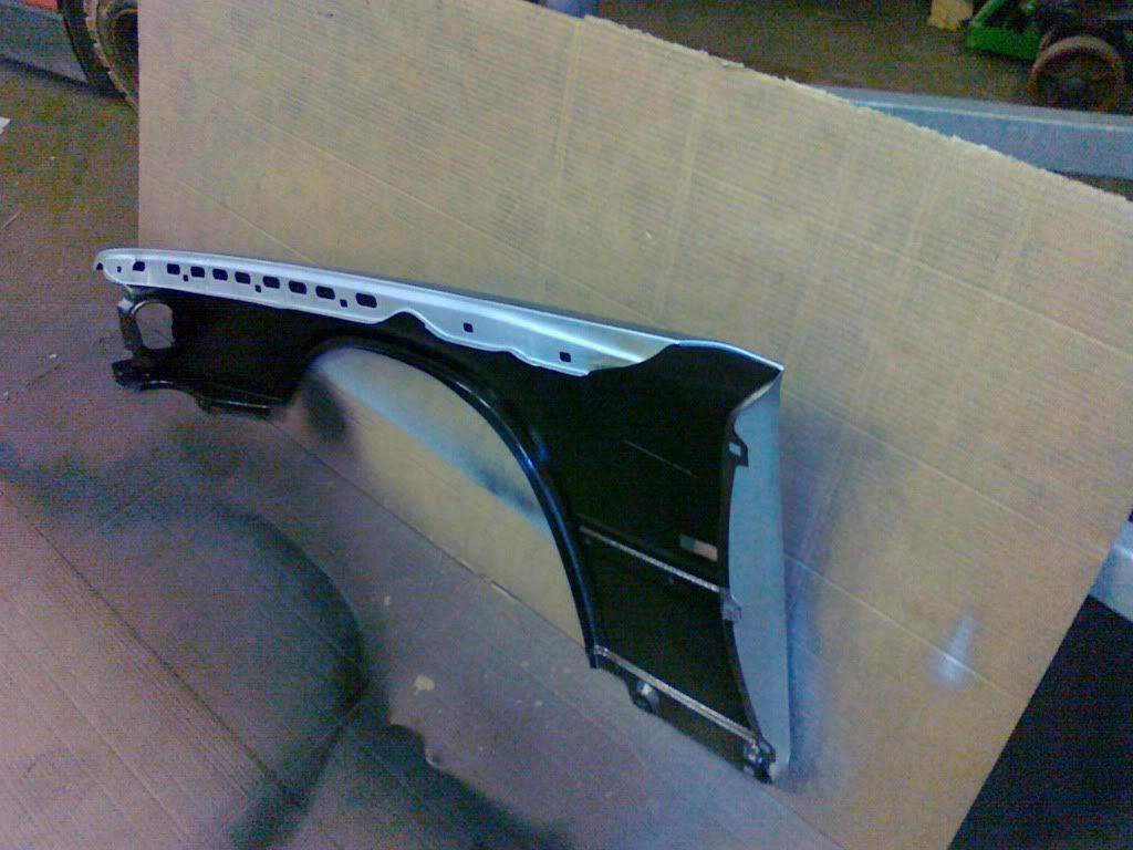

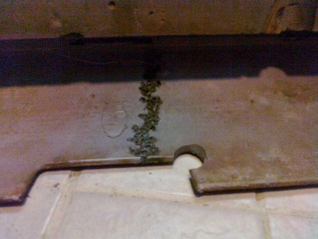

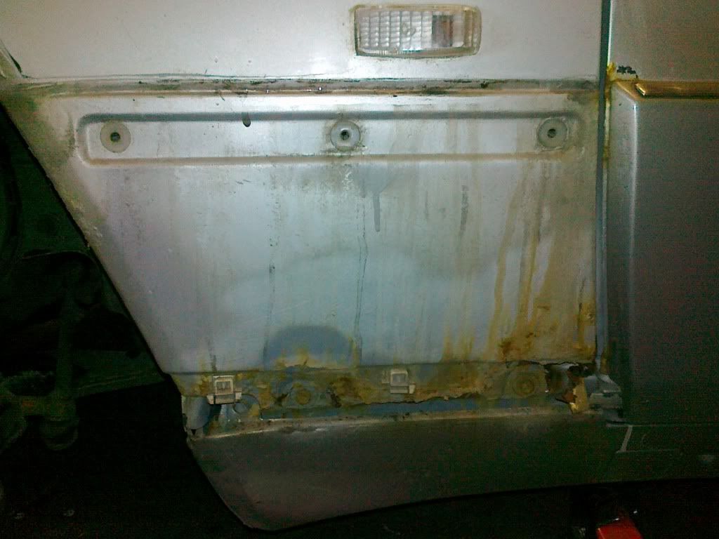

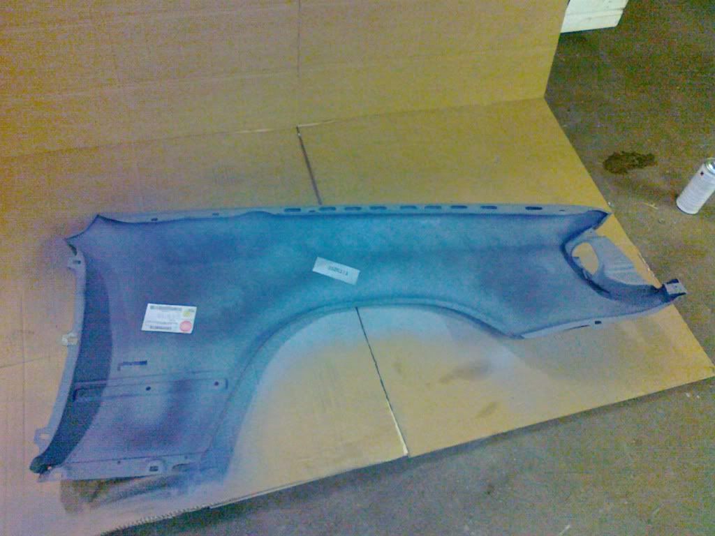

Kandee muistaa muuten passata se tarvikelokari kunnolla ennen maalausta. Ei hääviltä näytä muuten. Omat tarvikelokarit sai pakkeloida tosi monesta paikasta ja ottaa rälläkällä hiukan siivuakin pois, että sai istumaan edes jotenkin. Ei oo oikeen istuvimmasta päästä nää... Vaikka omatkin oli kaikista laadukkaimmiksi tarvikepelleiksi kehutut klockerholmit. Maalauksen jälkeen niitä ei viittis enää kolhia.
tunkinpaikat oli kaikki aikalailla samassa kunnossa kuin tämäkin.Rappasin enimmät pois, ja laitoin maalit ja massat päälle.
Vänkärinpuoli ei ollut lähellekkään,niin paha kuin kuskinpuoli. Saumamassaa joutui jopa lämmittämään että lähti kokonaan irti.
pohjamaalit.
Massat. Laitoin tuon päälle vielä kotelosuoja-aineen,niin jospa se menis vähän aikaa.
Uusi suoja sisäpuolelta maalattuna ja massattuna.

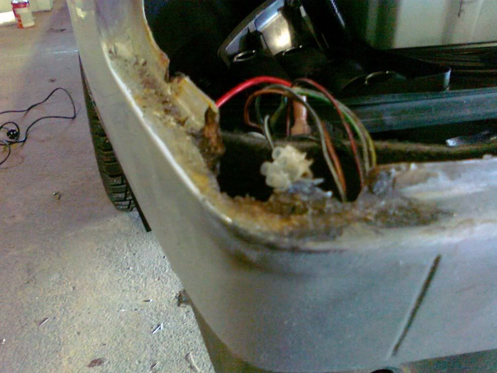

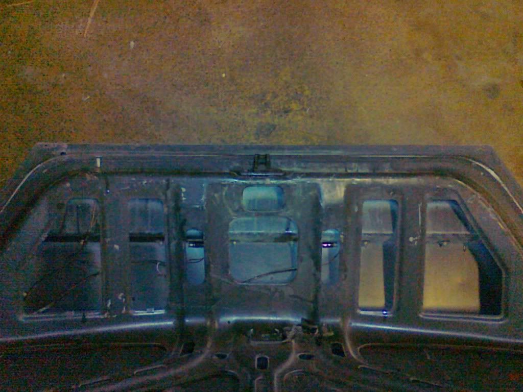

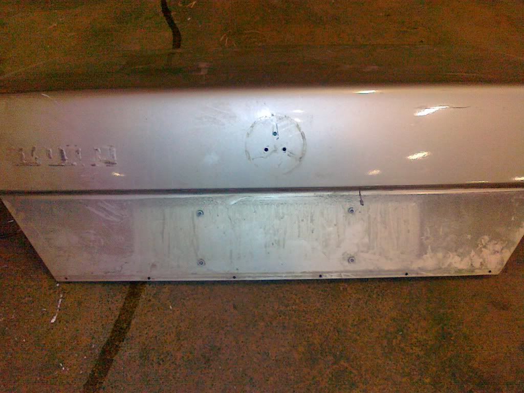

Varmaanki auton ainoa ruosteeton osa. Löysin uuden luukun, joka oli Espanjan tuontiautosta.
Sisältä.
Paikallaan. Tuli vain mutkia matkaan,kun tuo luukku oli vanhemmasta mallista,niin siinä ei ollut verhoilun kiinnikkeille ollenkaan reikiä.
Maalasin muutaman poraruuvin mustaksi ja laitoin niillä sen kiinni.

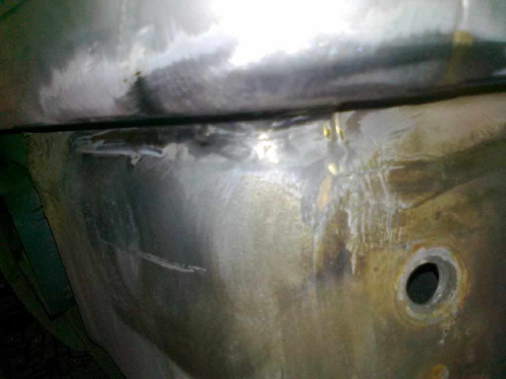

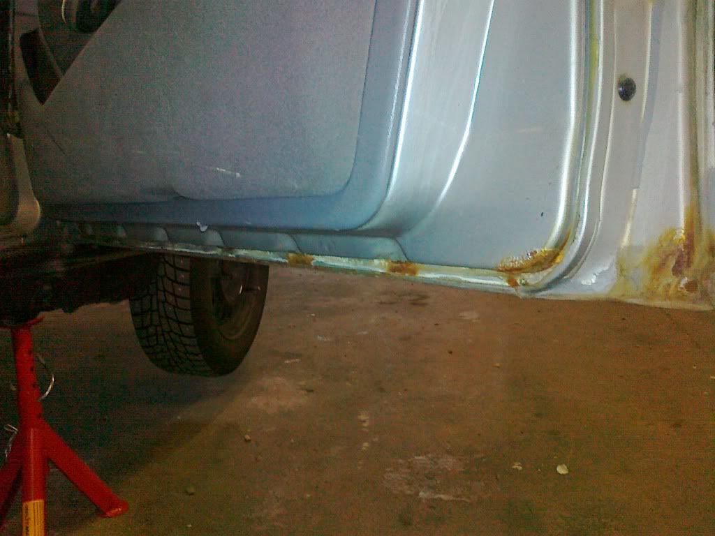

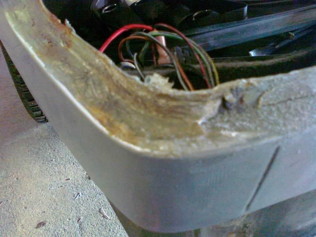

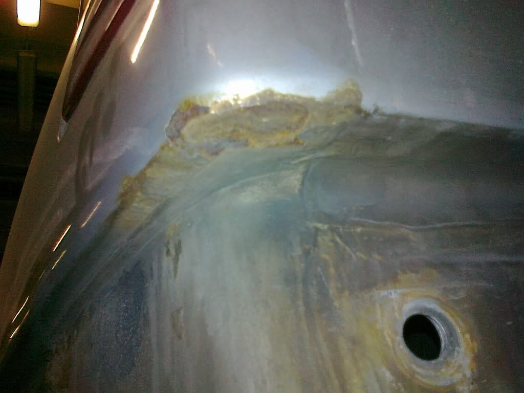

Lampun alla oleva mätä.
Puhdistettuna.
Ajattelin että tuskin tuo nyt niin paha on.
Olin väärässä.
Toinen puoli oli aika terve.
pohjamaalissa.
Vähän korkeammalla,niin helpottaa ovien kanssa.
pohjamaalit.
Sisältä.
Puhdistettuna.
Olin väärässä.
pohjamaalissa.
Joku riisikuppi:(

Työt, ruvennu hidastamaan tämänki laittoa.
Tuossa jotain pientä...
Neulojen värit kopsasin suoraan "jounsilta",ja rapsuttelin nuo turhat viivat pois.
Oli päässy mukavasti muhimaan nuo ovet.
Väriä vaille.
Väriä vaille.

Auton, maalaus siirtyi pari viikkoa eteenpäin töiden takia:(
Joten aloin kattelemmaan noita puskureita uudessa valossa...
Takapuskurissa oli pari halkeamaa,ja korjasin ne tällä tavoin.
Porasin reikiä halkeaman kummankin puolin,pienempi rerä ois tietty ollu parempi,mut ei lootasta löytyny ku tuo niin sai kelvata...
Rautalangalla vedin siksakkia tiukasti...
Sulattelin kolvilla langat muovin sisään. Hiukka hiomapaperia ja kittiä niin hyvä tulee...
Sisäpuolelta

Koittihan se odotettu päivä,eli huomenna kiikutan maalaamolle tuon ja pe-la pitäs olla auto maalattuna ja voi aloittaa kasaamisen.

Tämän päivän satoa.
Auto jäi uuniin oottelemaan hiontavärit päällä ja sisäosat maalattuna:)
Huomenna vielä vähän hinkkaamista,niin pääsee vetämään värit päälle!
