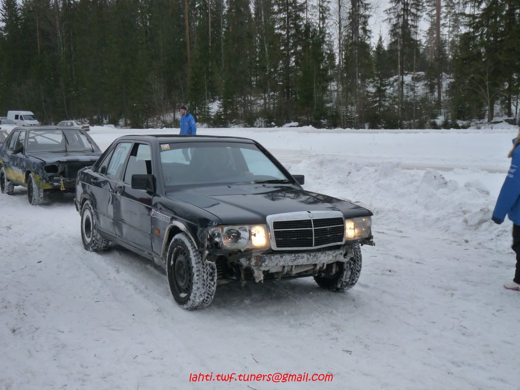

Hubimersu
Viestit: 437
Liittynyt: La 01.11.2003 14:53
Paikkakunta: Kangasala
Viesti Kirjoittaja Hubimersu »
Tässä kuva maaliin tulon jälkeen...puskuri vaan kiinni ja uuteen kisaan!!jos nyt tulis kakkossija :)
http://i645.photobucket.com/albums/uu17 ... 73copy.jpg
